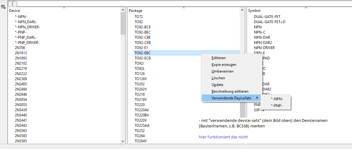

Hallo @all,
schöne Überschrift, wobei stell ich mich zu blöd an:
Ich öffne die Transistor xx .lib und habe (alles was ich brauch in) drei
Spalten. Nun finde ich das gesuchte "TO92-EBC" Package und dachte mit
"verwende DeviceSets" kann ich es verwenden aber denkste, da steht
"verwendete". Bei anderen Sockeln fehlt dieser Punkt.
Wie kann man so gefundene Bauteile übernehmen?
Bei Relais, Stecker etc ist das doch nützlich.
Danke Uwe

mir ist bei deinem Text nicht ganz klar, wozu (wofür) du die gefundenen
Packages/Symbole übernehmen/verwenden willst:
- übernehmen in den Schaltplan: geht nicht, nur komplette devices können
im Schaltplan eingefügt werden
- übernehmen in deine eigene Bibliothek: geht anders:
xx   eigene Biblithek öffnen (also die Ziel-Biblithek)
xx   Controlpanel aufmachen, dort unter Bibliotheken die Quellbibliothek
suchen, dort dann packages/Symbole aufklappen und mit Rechtsklick auf
das gewünschte  Package/Symbol dann --> kopieren in Bibliothek auswählen
- das von dir oben gezeigte Bild mit der Auswahl "verwendende
Devicesets" hat nur den Zweck, dir bei einer offenen Bibliothek (in der
du gerade rumarbeitest) zu zeigen, wo das package/Symbol schon alles
verwendet wird. Damit du abschätzen kannst, welche kompletten devices
durch eine von dir gemachte (oder beabsichtigte) Änderung beeinflußt
werden.
- wenn der Menupunkt "verwendende Devicesets" fehlt, dann heißt das, daß
dieses Package/Symbol in der Bibliothek angelegt wurde, aber biser noch
von keinem device verwendet wird.
Gruß, Maik

(Firma: ibfeew) #5785506
Hallo Uwe,
meine Antwort kommt diesmal etwas später, dafür hilft sie außer dir
vielleicht auch mal anderen Wenignutzern. Ist halt immer schwierig, wenn
man ein komplexes Programm immer nur alle Jubeljahre mal benutzt (ich
quäle mich entsprechend immer bei 3D-Programmen).
Du willst also das in der library gefundene Bauelement mit dem richtigen
package in deinen Schaltplan übernehmen.
- Zumindest bei älteren eagle-Versionen konnte man vom Library-Editor
aus nicht direkt in den Schaltplan einfügen (wäre mal ein lohnendes Ziel
für ein ULP - kennt da jemand eins, das vom library-Editor aus das
aktuelle device in die aktuelle Schaltplan-Seite einfügt?)
- Folgende Wege führen dich zum Ziel:
A) über das eagle-control-panel:
- in der library, in der du schon das richtige package gefunden hast:
- den library-Namen merken
- mit "verwendende device-sets" (dein Bild oben) den Devicenamen
(Bauteilnamen, z.B. BC338) merken
- Eagle-control-panel: Bibliotheks-Zweig aufklappen, die gemerkte
Biblithek aufklappen, das gemerkte device aus der alphabetischen Liste
suchen, Kontextmenu (rechte Maustaste) --> in Schaltplan einfügen
B) (bevorzugte Methode): im Schaltplan über den ADD-Befehl:
- Schaltplan aufmachen
- Icon "ADD" anklicken (oder "add" in die Kommandozeile tippen)
- in der auftauchenden Liste mit allen Biblitheken die gemerkte suchen,
aufklappen, das gemerkte Bauelement suchen, Doppelklick und im
Schaltplan einfügen
- falls die gemerkte Bibliothek in der Liste mit dem Add-Befehl nicht
auftaucht: man muß eagle sagen, welche Bibliotheken benutzt werden
sollen. Dafür den Befehl "use" benutzen. Es werden im ADD-Dialog nur die
"used" Biblitheken angezeigt. Das umschalten zwischen "in use / not in
use" kann man auch im control-panel machen. Der aktuelel Zustand wird
mit dem grauen oder grünen Punkt hinter dem Bibliotheksnamen
dargestellt.
- Wenn man sich den Device-Namen (s.o.) gemerkt hat, kann man im
ADD-Dialog auch nach dem Bauteil suchen lassen, muß man nicht händisch
alle Bibliotheken abklappern.
Im Suchfeld eintragen:
- BC338 sucht nach genau dem Exakten Wort "BC338"
- xBC338x (das x durch * ersetzen wegen der
Forums-Automatik-Formatierung) sucht nach allen Wörtern, die BC338
enthalten
Gruß, Maik

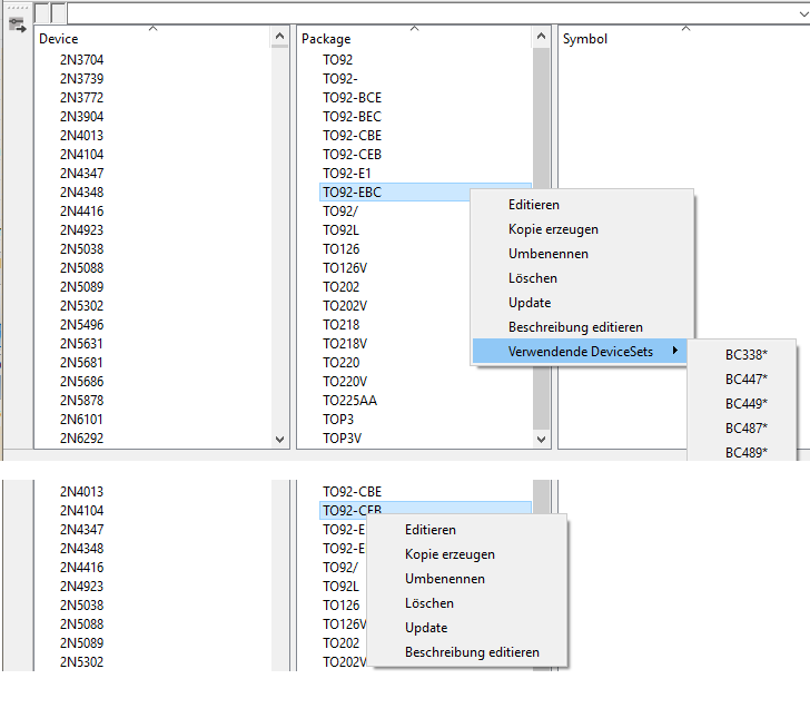

(Firma: ibfeew) #5785869
Hallo Uwe,
bei deinem Bild ist der Devicename/Bauteilname das in dem Kontextmenu
angezeigte "-npn-", du mußt dir also "-npn-" für die spätere Suche
merken. Die Bibliothek selber heißt "transistor.lbr", das ist eine mit
eagle original mitgelieferte Bibliothek.
Falls du die Verzeichnispfade verbogen hast, mußt du im control-panel
unter Optionen-->Verzeichnisse-->Biblitheken sicherstellen, daß auch die
original Bibliotheksverzeichnisse angezeigt und durchsucht werden. Es
können mehrere Suchpfade eingetragen werden, jeweils durch Semikolon
getrennt. Bei mir werden z.B. 3 Bibliothekspfade durchsucht:
$EAGLEDIR\lbr;C:\IBFEEW\02_CAD\01_Eagle\lbr;C:\IBFEEW\02_CAD\01_Eagle\do
wnloads
Achtung: je nach Version ist nach Verzeichnisumstellung ein
eagle-Neustart nötig.
sicherheitshalber alle Bibliotheken einbinden: control-panel -->
Rechtsklick auf "Bilitheken"  --> "alle Bibliotheken laden"
Dann sollte auch die original "transistor.lbr" eingebunden sein und in
dieser das generische Bauelement "-npn-" zu finden sein.
Maik
OP #5785919
Ohh Maik wie recht Du hast! Asche auf mein Haupt.
Mit den lib´s komme ich soweit klar, aber mann muß aufpassen wenn
mehrere Controlpanel-Fenster auf sind.
Ja den -npn- finde ich und es passt :-)).
Danke, hilft bestimmt auch anderen.
