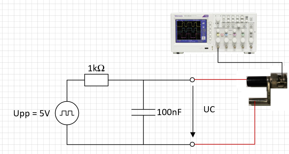

Ich habe eine Frage bezüglich einer Messung mit dem Oszilloskop.
Und zwar konnte ich bei meiner Schaltung im Anhang die Lade- und
Entladekurve messen vom Kondensator.
Nun möchte ich noch den Stromverlauf darstellen über die Spannung die am
Widerstand abfällt.
Wie muss ich die Schaltung anpassen?
VIelen Dank

Ich nehme an, dass dein Generator nicht netzgetrennt ist (PE mit der
Schaltungsmasse verbunden).
Mit Kanal 1 misst du vor dem Widerstand und mit Kanal 2 hinter dem
Widerstand. Jeweils gegen GND.
Mit der Mathefunktion des Oszis kannst du Kanal 2 von Kanal 1 abziehen.
-> Spannungsabfall über dem Widerstand.
