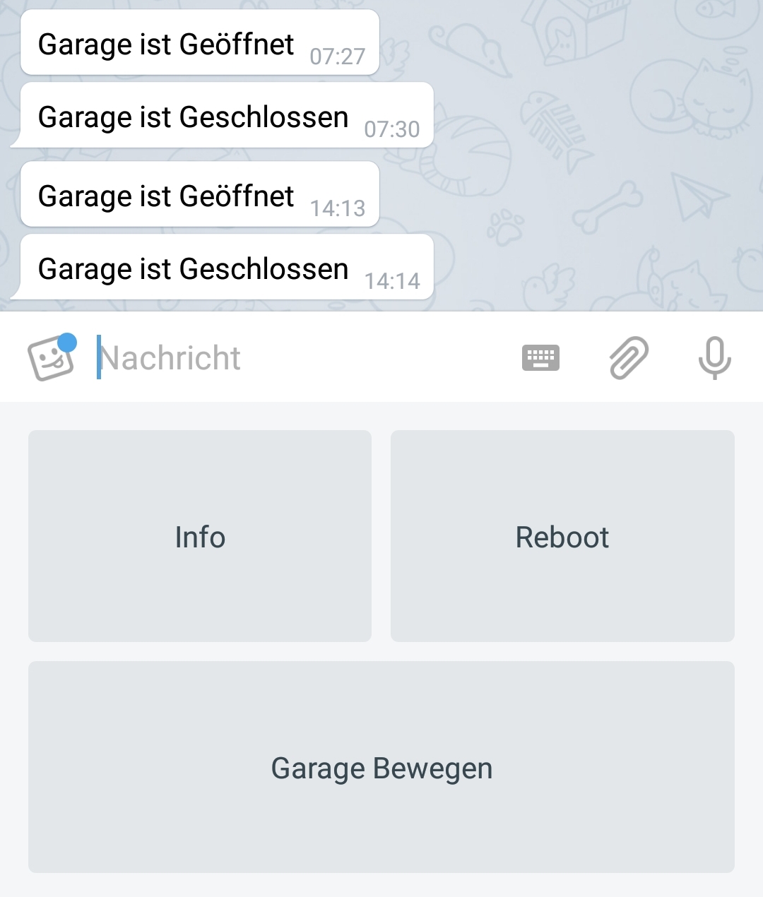

von Aaron C. (Firma: atcnetz.de) (atc1441)
Schau dir mal bitte die telegram bot geschichte an.
https://github.com/witnessmenow/Universal-Arduino-Telegram-Bot
Damit brauchst du keine offenen ports oder weiterleitungen.
Steuere damit meine garage und diverse andere sachen.
Man muss halt über telegram eine nachricht an den esp senden aber durch
custom keyboards hat man direkt einen button der die richtige nachricht
sendet.

von Chr. M. (snowfly)
