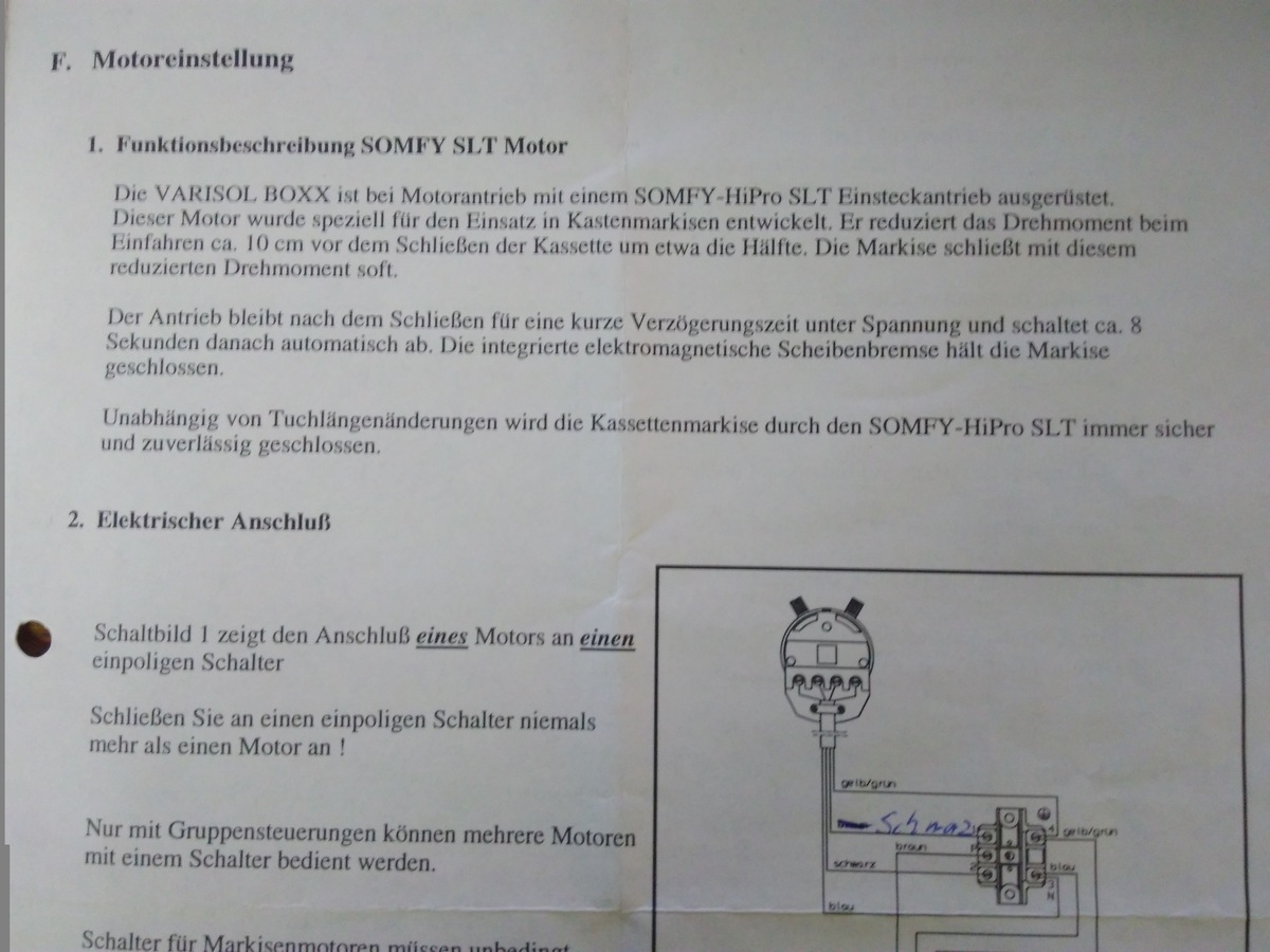

So, neue Erkenntnisse. Das Ding hat zumindest theoretisch Endschalter - gefunden habe ich noch keine. Vom reduzierten Drehmoment und softem Schliessen habe ich auch noch nie was gemerkt, die rumst richtig gegen den Kasten :-), schon immer. Stromaufnahme ist unauffällig, raus 1,5A, rein 1,7A. Die Drehmomentreduzierung wird wohl ein läppischer Widerstand sein, aber in Verbindung mit der Zeitabschaltung nach 8s muss da ja noch irgendeine Elektronik/Zeitrelais verbaut sein. Ich denke, dass da mein Problem schlummert.

H.Joachim S. schrieb: > Das Ding hat zumindest theoretisch Endschalter - gefunden habe ich noch > keine. Am Antrieb sind zwei Taster, damit werden die kalibriert.

H.Joachim S. schrieb: > neue Erkenntnisse noch neuer: https://www.somfy.de/downloads/de/lt_50_60_nhk.pdf Seite 3 Punkt 2.
So, es lichtet sich :-) Da hat wohl bei der Inbetriebnahme vor vielen Jahren jemand geschlampt oder absichtlich zerstört, vielleicht auch einfach ein Transportschaden der vertuscht wurde. Beide Einsteller (blau bzw. gelb, Funktion wie ein Druckschalter, einmal drücken an, noch mal drücken wieder aus) waren abgebrochen und das ganze sauber mit Kautschukband abgeklebt, deswegen war davon nichts zu sehen. Reste sind aber noch da und lassen sich mit einem Schraubenzieher noch betätigen. Und jetzt hält das Ding auch beim Ausfahren an (das hat sie vorher nie gemacht, gelb stand sozusagen in der Anlernposition) und fährt auch sachter in den Kasten. Das ist wohl das was ich als Restfunktion Einfahren hatte, war aber deutlich weniger als die angegebenen 8s. Bleibt die Frage, warum sich da überhaupt was verändert hat, vielleicht die kräftigen Stürme der letzten Wochen (hängt an nem Holzwintergarten, und da hat es schon geächzt im Gebälk).
