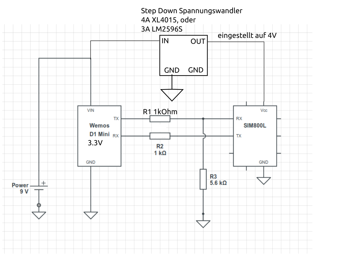

könnt Ihr mir Feedback zu diesem Aufbau geben? Ich möchte ein Wemos D1
Mini board und ein GSM-Modul am selben Netzteil betreiben. Was ich mir
zusammengesucht habe ist folgendes:
Das 9V Netzteil, mit ausreichend Reserven für das SIM800L Modul, ca. 2A
Leistung, liefert den Strom für das Wemos D1 - welches die Spannung mit
seinem internen Regler herunter regelt. Laut Spec ist für VIN die Ideale
Spannung zwischen 7 und 12V.
Das Netzteil verbinde ich mit einem leistungsfähigen
Spanungswandler-Modul, wie es sie auf eBay gibt. Den Minuspol des
Ausgangs - lasse ich den "in der Luft", wie auf der Zeichnung, oder
verbinde ich ihn auch mit GND? Über das Trimpoti stelle ich den Regler
auf genau 4V ein - gemäß Spec des SIM800L Moduls der ideale Wert.
Das SIM800L Modul sieht aus wie dieses hier:
https://www.ebay.de/itm/mini-SIM800L-GSM-GPRS-Modul-incl-Antenne-Quad-Band-Klebeantenne-Arduino/162910072868
Laut Spec des Moduls und einiger Blogartikel muss ich zwischen Serial
des Wemos und Serial des Moduls einen Spannungsteiler einsetzen. Was ich
in die Zeichnung gemalt habe, entspringt dem SIM800L Datenblatt, ich
glaube Zeichnung 21.
Geht das so, oder übersehe ich etwas?

Auf dem WEMOS D1 mini Board sitzt als Spannungsregler einen LDO ME6211.
Mit 4.3V Eingangsspannung ist der zufrieden. Alles, was darüber hinaus
geht, wird zusätzlich gnadenlos verheizt.
https://wiki.wemos.cc/_media/products:d1:sch_d1_mini_v3.0.0.pdf
Wie kommst du auf die 7V?
Du solltest alle GND-Pins des Schaltreglermoduls miteinander und mit dem
System-GND verbinden.
Spannungsteiler in Signalleitungen sind immer Pfusch. Der saubere Weg
sind Pegelwandler. In Deinem Fall zwei 74LVC1T45.
https://www.diodes.com/assets/Datasheets/74LVC1T45.pdf
https://www.tme.eu/de/details/74lvc1t45gw.125/logische-wandler/nexperia/
Die haben eine A-Seite und eine B-Seite. A-Seite kommt ans Wemos, die
B-Seite ans GSM-Modul. GND verbinden, DIR entweder auf High oder Low je
nach Richtung. VCCA kommt an die 3.3V des Wemos, VCCB an VDD_EXT vom
GSM-Modul (da liegt die IO-Spannung an). Dann noch 100n zwischen VCCA
und GND und einmal 100n zwischen VCCB und GND, und das wars. Das
funktioniert immer und trennt die Verbindung sauber, wenn entweder VCCA
oder VCCB=VDD_EXT nicht da sind.
Genau dafür gibts diese Bausteine. Gehen von 1.65 bis 5.5V auf jeder
Seite. Du darfst auch 74AVC1T45 verwenden, die gehen dann aber nur bis
3.6V.
Wenn Du alles in einem Chip haben willst: 74AVC2T245. Der ist dann aber
etwas unfreundlich zu löten.
https://www.digikey.de/product-detail/de/texas-instruments/SN74AVC2T245RSWR/296-23684-1-ND/1927527

OP #5787674
Ich hab den Aufbau jetzt gemacht wie in meinem Schaltplan, aber mit 5V
Versorgung. Die Serielle Schnittstelle habe ich mit dem simplen
Spannnungsteiler aus dem Datenblatt aufgebaut - trotz Franks Hinweisen
(Danke dafür, aber ich wollte nicht nochmal Bauteile bestellen..)
Läuft. Thread closed.
