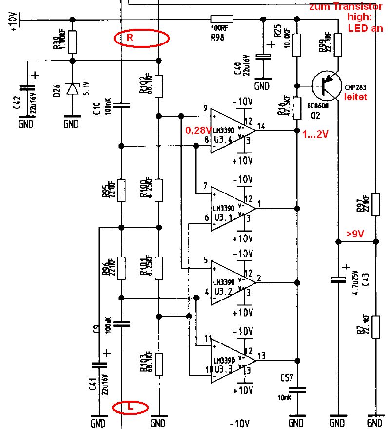

bei einem kleinen Verstärker funktioniert die Übersteuerungsanzeige
nicht mehr. Es waren ein paar Elkos ausgelaufen, diese wurden getauscht.
Ebenso ein paar SMD-Widerstände, die durch das Elektrolyt angefressen
und hochohmig waren.
Auch wenn die Lautstärke ganz zurück gedreht wird, bleibt die
Übersteuerungsanzeige ein.
Es werden Komperatoren eingesetzt (LM339), an deren Eingänge jeweils
eine Spannungsdifferenz von ca. 0,28V liegt. Laut Datenblatt, wenn ich
dieses richtig lese, müssten alle Ausgänge hochohmig sein, so dass ich
dort eine Spannung von ca. 10V erwarten würde.
Irgendwie habe ich auch den Eindruck, dass bei jeder Messung ein etwas
anderer Wert an den Ausgängen gezeigt wird...
Gemessen werden allerdings Spannungen zwischen 1...2V. Das führt dazu,
dass der Transistor Q2 leitet und damit den Transistor der
Übersteuerungsanzeige und weiter die LED einschaltet.
Der LM339 wird mit +/- 10V betrieben. Die Messung wurden auf GND
bezogen.
Alle Messungen wurden bei Null Lautstärke mit einem DMM gemacht.
Die Widerstände an den Eingängen der Komperatoren wurden geprüft, die
sind alle OK.
Jetzt habe ich keine Ahnung, wo ich weiter suchen soll, um den Fehler zu
beheben. Bin für alle sachdienlichen Hinweise dankbar.
Sören
So, der Fehler ist gefunden:
Ich habe mal Kondensator C57 ausgelötet, um ihn zu messen. Der
Kondensator war OK. Aber unter dem 0805-Bauteil waren noch Reste von
Elektrolyt.
Die Stelle wurde gereinigt, der Kondensator wieder eingelötet.
Und: Die Übersteuerungsanzeige bleibt aus und geht erst an, wenn man die
Lautstärke recht weit hoch dreht.
