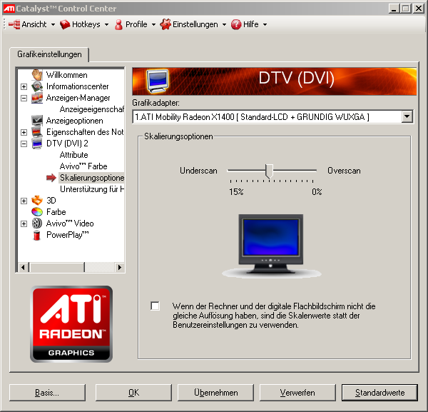

wollte mal meinen 1080p TV (native Auflösung 1920×1080) als Monitor an
mein Notebook (Thinkpad T60) anschließen, da dessen ATI-Grafik 1920×1080
unterstützt. Der erste Versuch mit einem VGA-Kabel war erfolgreich, bis
auf ein leichtes Jitter von 1-2 benachbarten Pixeln.
Um die Dartellung zu perfektionieren habe ich ein DVI/HDMI-Kabel
beschafft. Allerdings kann ich es drehen und wenden wie ich will, ich
erhalte immer ein total vermanschtes Bild, obwohl mir der TV das Signal
vom Notebook als 1920×1080 mit 60Hz anzeigt.
Habe am TV schon alles ausprobiert, keine Verbesserung.
Hat jemand eine Idee, woran das liegen könnte?

Overscan ist wahrscheinlich schon das richtige Stichwort, aber das muss
nicht vom TV kommen. Ich erinnere mich dunkel an einen ATI-Treiber, wo
es irgendwo im Controlcenter die Option gab, das für externe Geräte
abzuschalten. War per default eingeschaltet. IIRC wars sogar ein
Schieberegler.

Gast #5783114
> Schieberegler.
100 Punkte !
Zu der ATI-Grafik lässt sich am Notebook ein "Catalyst Control Center"
aufrufen, dort findet sich dieses dubiose Overscan und hier steht der
Schieber in den Standardeinstellungen auf Mitte (8%). Den Schieber
langsam nach rechts geschoben und das Bild am TV vergrößert sich
schrittweise, bis es bei 0% den ganzen Bildschirm ausfüllt und jedes
Pixel nun korrekt angesteuert wird :)
Was für eine unsinnige Standardeinstellung. Ich stelle am Notebook
1920×1080 ein und der TV meldet ebenfalls 1920×1080. Ist Wirklichkeit
ist Signal standardmäßig scaliert. Man glaubt es nicht !!
Vielen Dank an alle und ganz speziellen Dank an Jupp.

Die Standardeinstellung scheint schon zu passen. Der nicht gesetzte
Haken besagt ja, dass bei gleicher Auflösung von Grafik und LCD die
Scalierung nicht aktiv wird. Da die Scalierung dennoch aktiv ist,
tickt wohl der Haken nicht richtig.
Am Ende steht die Frage: Woher weiß die Grafik des Notebooks, dass der
TV über die passende Auflösung verfügt?
