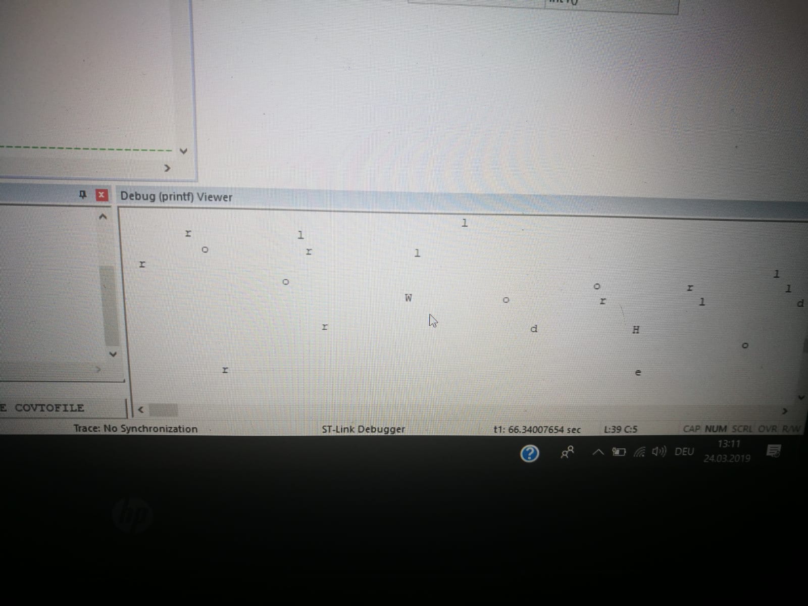

Ich benötige etwas Hilfe bei meinem Problem.
Ich programmiere am Discovery Board STM32F4 und benutze den Cube sowie
Keil Version 5.26.
Ich versuche eine printf Anweisung im Debug Modus auszuführen und im
Debug printf Viewer anzeigen zu lassen.
Ich habe mir schon einige Videos und Tutorials angeschaut aber alle
verwenden UART oder stellen Sachen ein, die ich weder benötige noch
habe.
Was habe ich schon getan:
- stdio.h inkludiert
- Unter "Manage Run Time Enviroment" --> I/O --> stdout und stdin auf
TMI gesetzt.
- Im Cube "SYS" auf "Serial Wire" gesetzt
- eine einfache printf Anweisung (Hello World) in die while Schleife
geschrieben
- Im Debug Modus den "Debug printf Viewer" geöffnet.
Und NIX passiert also die Anweisung wird beim Ausführen des Programms
dort nicht angezeigt.
Ich habe auch schon mit ein paar Anweisungen laut Tutorials im Keil bei
"Options for Targets" --> Debug herumgespielt aber auch da funktioniert
dann nix.
Gibt es hier eine halbwegs einfache Lösung, wie man eine printf
Anweisung im Debug Modus angezeigt bekommen kann?
Vielen Dank für die Hilfe! ;)

Gast #5783099
Martina schrieb:
> NACHTRAG:
> Wenn ich unter "Options for Targets" --> Debug --> Settings for ST Link
> --> Trace --> 100Mhz einstelle bekomme ich angehängtes Bild im Debugger.
Das ist ja schonmal was, wenn auch doof formatiert. Die SWO Leitung wird
mit 1/4 des CPU Taktes betrieben.
Ich habe irgendwo gelesen, dass die SWO Schnittstelle wahlweise 8, 16
oder 32bit ausgeben kann. Aber in der Praxis komme ich auch immer nur
auf 32 Bits. Zwischen den sichtbaren Zeichen habe ich immer unsichtbare
Steuer-Zeichen.
Deswegen benutze ich das so, dass ich openocd anweise, die Meldungen in
eine Datei zu schrieben. Diese betrachte ich dann mit dem Befehl
tail -f debug.txt
bzw. mit
tail -f debug.txt | tr -dc '[:print:]\n'
falls der tail Befehl die Steuerzeichen nicht bereits heraus filtert
(ist je nach Version unterschiedlich).

Gast #5783245
pegel schrieb:
> Ich habe es noch nicht wirklich benutzt, aber ich würde in CubeMX nicht
> "Serial Wire" sondern "Trace Asynchronus Sw" einstellen.
Danke für den Hinweis
Ich habe das im Cube umgestellt und dann noch mit den Zahlen unter Debug
herumgespielt und
ES FUNKTIONIERT JETZT!!!!!
VIELEN DANK!!!
