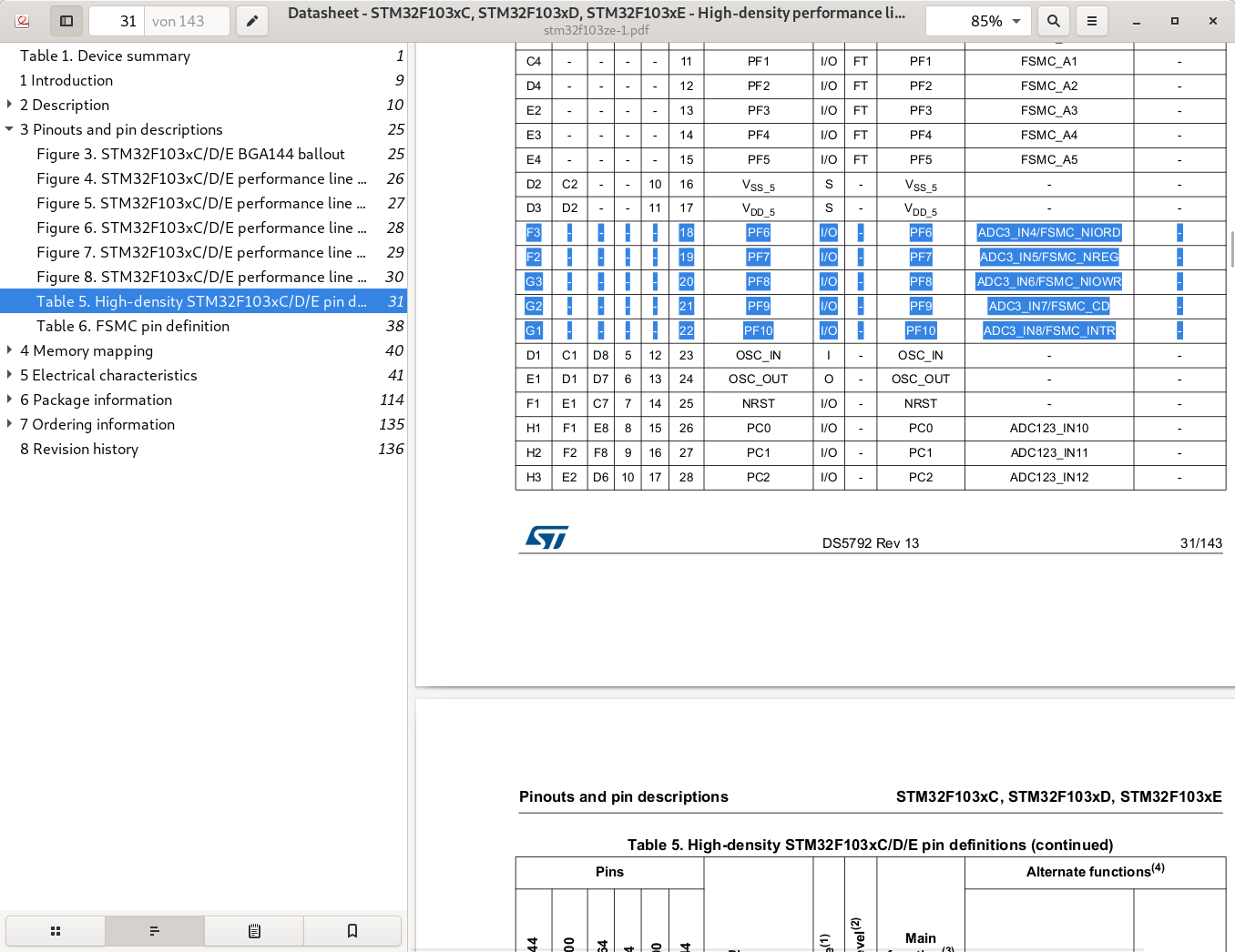

Die Kanäle der drei ADC sind (je nach Modell) nicht komplett den
gleichen I/O Pins zugeordnet. Schau zum Beispiel im Anhang auf die blau
markierten Zeilen, die sind nur mit ADC3 verbunden, aber nicht mit ADC1
und 2.
