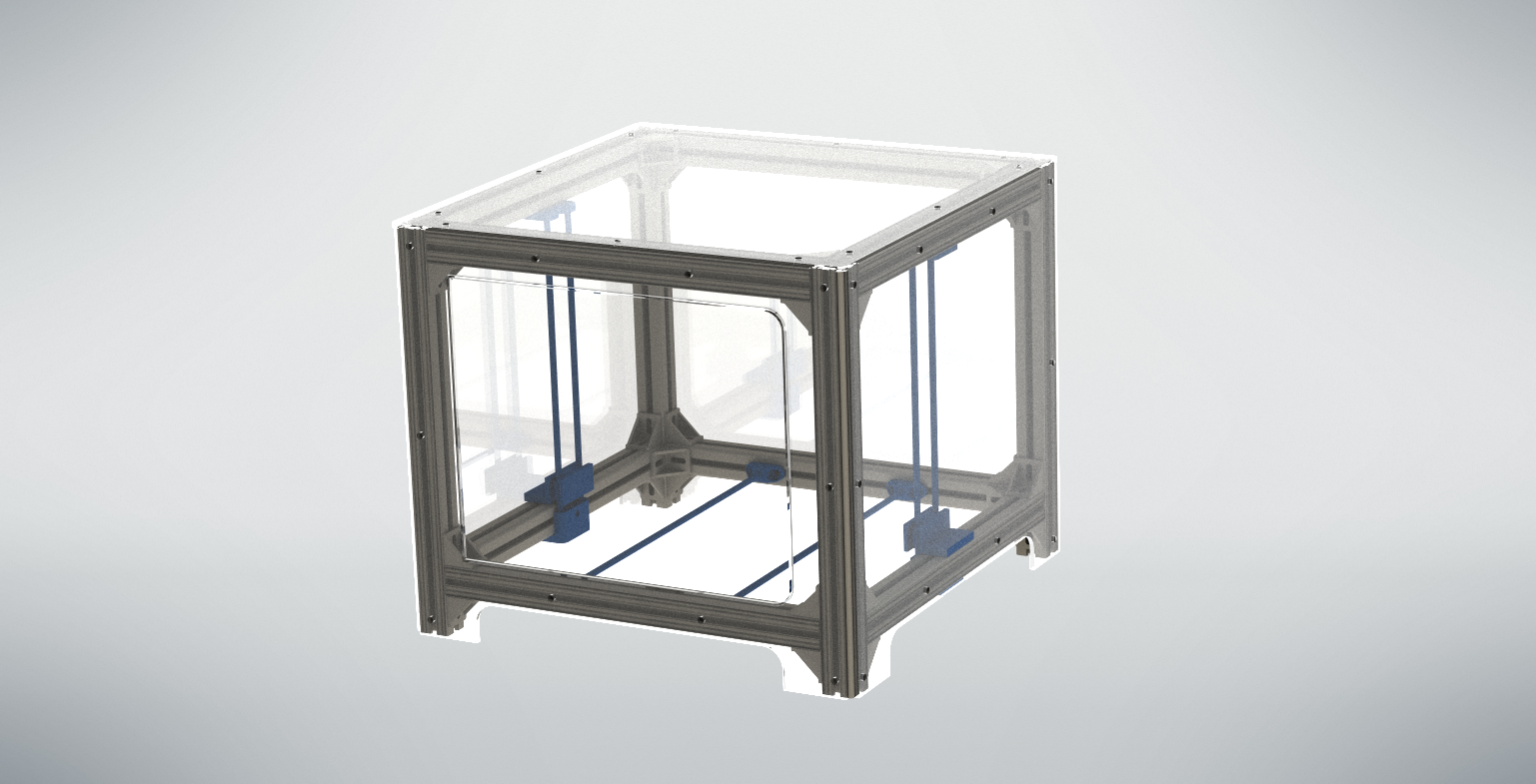

Hierbei handelt es sich um eine Projektvorstellung
Vor einigen Tagen habe ich angefangen einen neuen 3D Drucker zu
entwerfen.
Grund hierfür ist ganz einfach die Unzufriedenheit mit Fertigen- und
Baukastendruckern im bezahlbaren Preissegment. Während die Vorreiter im
3D-Druck Bereich Summen für Geräte verlangen die jenseits von gut und
Böse sind, bieten die günstigen Lösung oft kein zufriedenstellenden
Druck.
Aufgrund von Mangel an Stabilität verzieht der Druck, schlägt gänzlich
fehl oder liefert ein Ergebnis mit dem man schlichtweg nicht arbeiten
kann. Ich besitze einen günstigen i3 Klon, die Ausdrücke sind eher
schlecht als recht.
Der Free3D soll eine modulare Plattform werden, die Hauptsächlich aus
den gängigen, einfach zu beschaffenden und günstigen Elementen besteht
ohne dabei auf Qualität zu verzichten. Hauptbeschaffungsquelle der Teile
ist eBay.
Der Drucker soll später in 200x200x250 drucken können. Zwecks Geruchs-
und Geräuschdämmung soll er einen Kastenaufbau bekommen.
Der Druckkopf wird über Bowden gefüttert, ein Aufbau als Direktdrucker
ist später auch vorgesehen.
Als Gehirn bekommt er einen Mega2560 mit einer angepassten Marlin
Firmware.
Die Z-Achse wird wie handelsüblich über 2 Schrittmotoren gesteuert, alle
anderen Achsen wie der Extruder über jeweils 1 Motor.
Das Netzteil und das Mainboard werden auf der Rückseite verbaut und
belüftet.
In Anhang findet ihr ein Bild, das den derzeitigen Status zeigt. Der
Drucker befindet sich noch in der Entwurfsphase, zurzeit setze ich die
Teile im CAD um und setze sie zusammen.
Ich werde euch in diesem Thread über den Fortschritt informieren.
Ebenso wird eine Projektwebsite folgen.
Beste grüße aus dem Grauen Husum

Hast Du mal überschlagen, was der im Bild zu sehende Aufbau aus
Profilen, Verbindern und Acrylglasplatten kostet?

von Jan Z. (Firma: IchWillNichtDraußenSpielenGmbH) (free3d)
@Rufus
Grob überschlagen liege ich (ohne Acryl) bei ca 300 bis 350 euro für die
Teile.
In dieser Rechnung sind bereits NT und Elektronik drinne. Der Rahmen als
solches kostet mich laut Warenkorb ca 190€. Eine genaue Rechnung erfolgt
wenn er fertig ist, irgendwas fehlt ja immer.
Acryl bewusst nicht drinnen, es wird in meinem Drucker durch
Siebdruckplatten ersetzt, evtl Sperrholz sogar falls ich jemanden finde
der mir das schön mit mustern lasert.

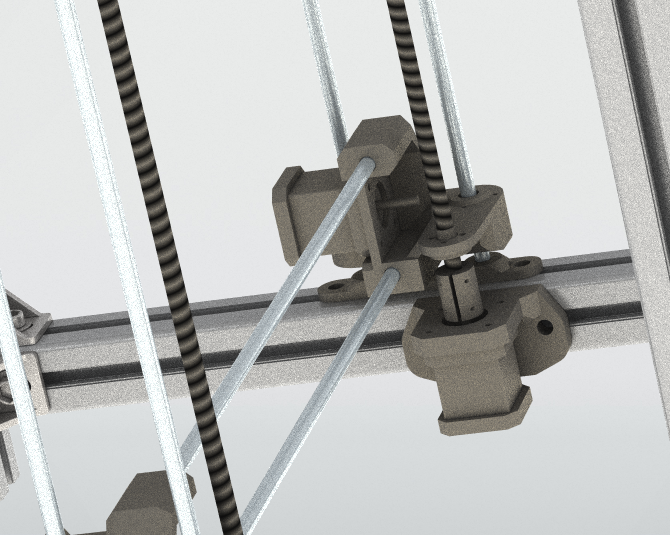

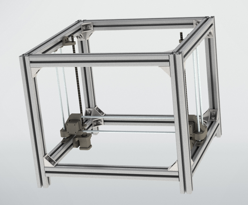

So nun zum Status:
Ich habe den Abstand zwischen den horizontalen Profilen gemäß länge der
Leadscrew angepasst, diese soll 400mm lang werden. Um andere NEMA 17
Motoren verbauen zu können habe ich unten ein wenig platz gelassen. So
kann man auch mehr als 4.5Ncm Motoren verbauen.
Ich erarbeite grade ein Konzept um eine stabile Führung der Höhenachse
zu erreichen, ich möchte gerne dass die Hubkraft schön winkelfrei
übertragen wird. Die Chromstangen tauchen dabei 12,3mm weit in die Rille
des Profils ein, so werden sie stabil von unten und von oben getragen.
Damit die Stangen an einer Position bleiben habe ich hier Fixer
entworfen. Später folgt eine Aufnahme für ein Kugellager an der Oberen
Halterung, diese ist noch nicht fertig, daher nicht im bild.
Ich werde mich heute Nacht an den Entwurf der Aufnahme der X Achse
Machen, damit wäre das Gate für den Extruder fast fertig.
von P. W. (deneriel)
Schau dir nicht den Hypercube an, sondern den Hypercube Evolution.
Da ist genau die Sache mit dem Druckbett gelöst und es wird über zwei
Antriebe auf insgesamt 4 Achsen parallel verfahren.
Die Büchse läuft mit der Marlin-Firmware und unterstützt auch die
unabhängige Steuerung beider Z-Antriebe zum Nivellieren des Bettes wenn
du zwei Steppertreiber dafür einsetzt.
Theoretisch könntest du auch zwei Seiten parallel als Z0 und die
Rückseite als Z1 laufen lassen um ein Verkippen auszugleichen.
Es gibt sowohl Mods um den mit gleichen Wellen und Lagern in allen
Achsen zu betreiben, wie auch die Umrüstung auf Linearführungen für X
und Y.
Ich finde den Hypercube cool, allerdings gibts hier und da sachen, bei
denen ich mir sicher bin, diese besser hinzubekommen.
Zwischenstatus:
ich bin inzwischen dabei vernünftige Befestigungen für die Stangen der
X-Achse zu entwerfen, ging schneller als gedacht.
Morgen Abend wird weiter entworfen, für heute ist mein Hirn erstmal
Brei.
Konzept auf links gedreht!
Nach der gestrigen (fast schlaflosen) Nacht habe ich das Konzept auf
Links gedreht.
Weitere Infos folgen sobald ich was auf die beine gestellt habe, was mir
gefällt.
