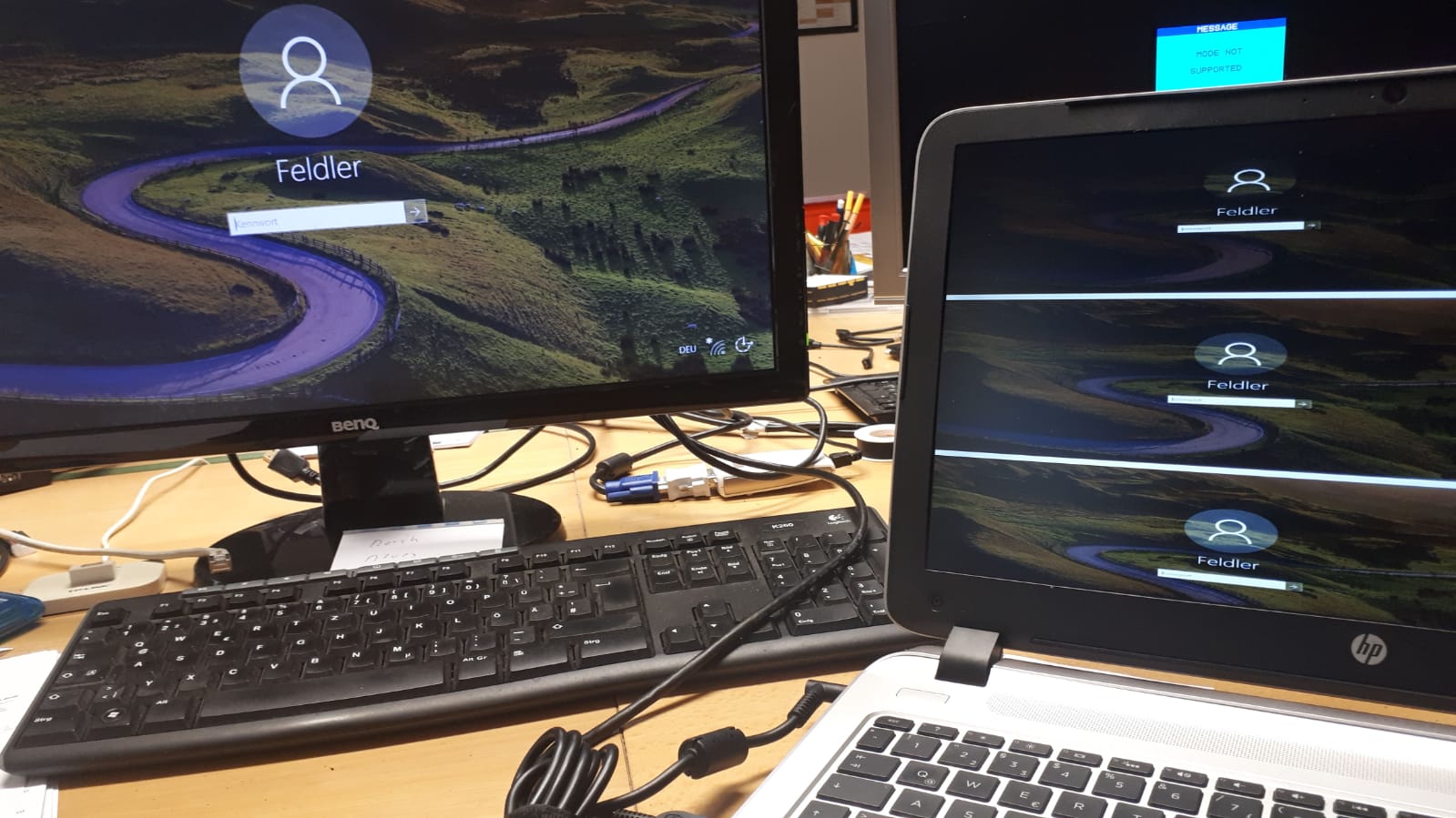

ich hab ein Problem bei meinen HP Envy 15-k086ng (J1S57EA)
zur Geschichte: Laptop ist runtergefallen und Bildschirm ist zu Bruch
gegangen.

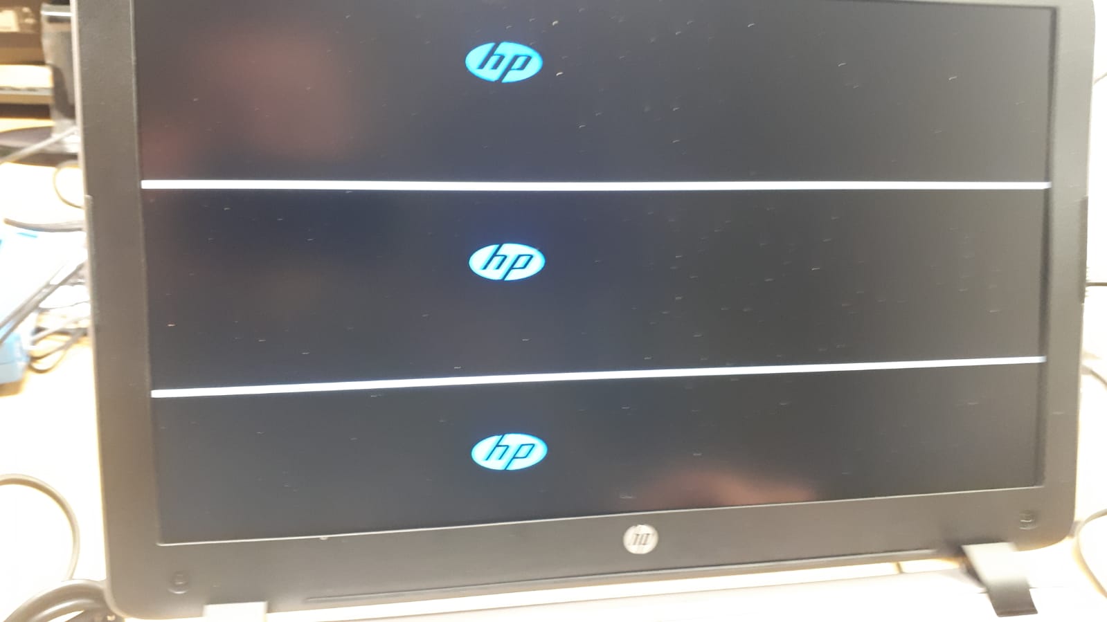

1.) Bildschirm getauscht jedoch ohne erfolg -> kein Signal
2.) Bildschirmkabel getauscht mit Teilerfolg-> Signal wird verkleinert
und mehrfach am Bildschirm angezeigt.
und dies ist auch mein Problem. Hab mir schon einiges durchgelesen bin
mir aber jetzt nicht sicher ob die Grafikkarte defekt ist, da wenn ich
einen externen Monitor anschließe alles normal angezeigt wird.
Bild im Anhang
hat hier schon jemand Erfahrung gesammelt ???

OP #5786803
@ Thomas
ich hab garnichts kaputt gemacht (Laptob gehört meiner Kundschaft)
Laptop fiel runter daher war das Display dann defekt.
altes Display Model No: B156HTN03.3
Bei Anfrage an IPC-Computer sollte das Display:
Neues Display Model No:B156HTN02.1
https://www.ipc-computer.de/notebook-ersatzteile/displays/display-764623-001-1
passen. Jedoch hat es dann nichts angezeigt, daher hab ich auch das
Displaykabel bestellt. Wo es mir dann was angezeigt hat, auch wenn nicht
richtig.
https://www.ipc-computer.de/hewlett-packard/notebook/envy-serie/15/envy-15-k086ng-j1s57ea/displaykabel-29778520
mfg Höglinger
OP #5786841
Hallo Zusammen
hab die Lösung gefunden.
Das neue von IPC-Computer Display ist das falsche bzw passt nicht zu
diesen Laptop
hab zufällig ein gebrauchtes Display gleiches Model wie das alte defekte
im Lager gehabt, angesteckt und schaue da es funktioniert!
Trotzdem danke für die Tips und Tricks
