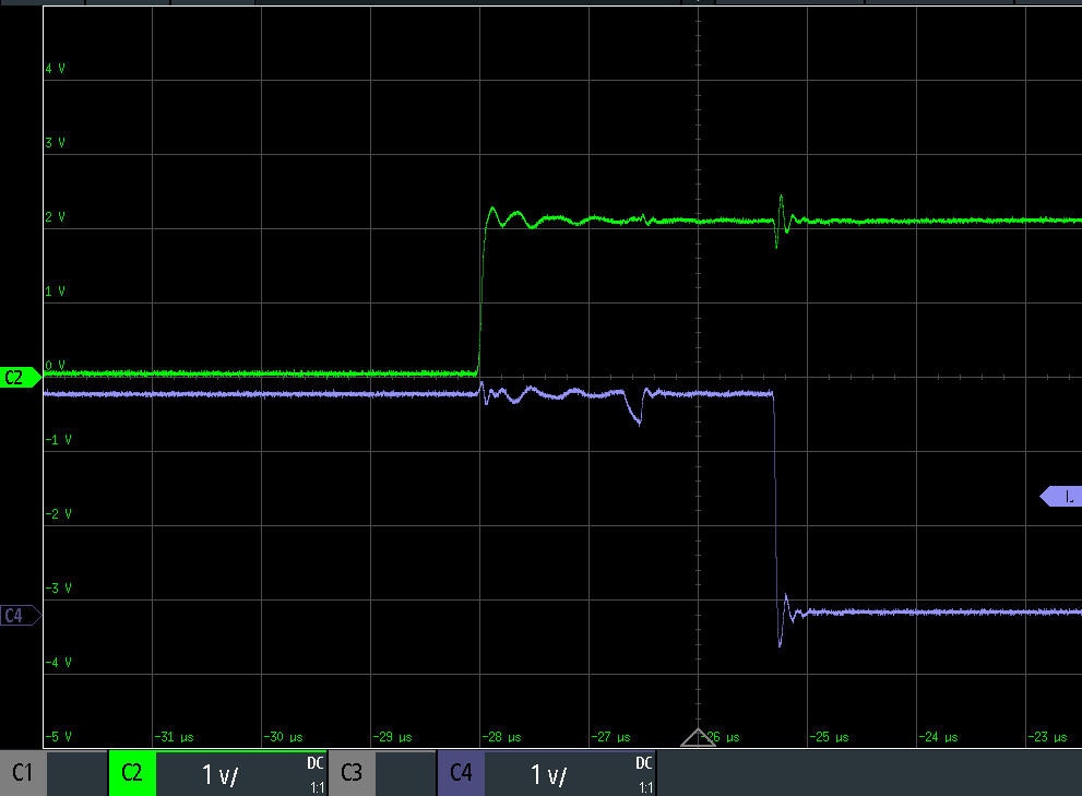

Hallo, es geht wieder um meine Studentenarbeit mit dem Drehgeber
(inkremental). Verwendet wird ein STM32F407-Discovery, davon ein General
purpose Timer, der im Encoder-Modus arbeitet (Kurze Info zum
Encoder-Modus: Die Flanken der 2 Quadratursignale des Drehgebers werden
in 2 Kanälen des Timers aufgenommen und dann intern ordungsgemäß logisch
miteinander verknüpft, sodass der Zähler nur bei der richtigen
Flankenkonstellation hochzählt, also alles in Hardware gelöst. Wenn der
benutzerdefinierte Zählwert erreicht wird, wird ein Interrupt ausgelöst)
Das ist so programmiert, dass nach 160 Counts im Interrupt ein
Ausgangssignal für 20 Mikrosekunden von High auf LOW wechselt (PWM eines
anderen Timers)
Die maximale Flankenfrequenz soll bei 120 kHz liegen, also liegen
zwischen 2 Counts mindestens 8,34 Mikrosekunden.
1. Frage: Da zwischen zwei Interrupts ja 160 x 8,34 Mikrosekunden
liegen, dürfte die Pulsweite von 20 Mikrosekunden überhaupt kein Problem
darstellen, oder? Der Zähler arbeitet innerhalb dieser Zeit trotzdem
normal weiter, da der Timer unabhängig ist, sehe ich das richtig?
2. Frage: Auf dem Foto ist die Latenzzeit zu sehen(zwischen dem Signal,
dass den 160. Count auslöst (grün) und dem 20-Sekunden-Puls(blau)..
Die Latenzzeit beträgt offensichtlich etwa 2,7 Mikrosekunden. Reicht das
für meine Ausarbeitung als Beweis, dass das System für die 120 kH
geeignet ist? Diese Latenzzeit müsste ja konstant und nicht abhängig von
der Frequenz sein...
3. Für die Timer ist der externe Quarz aktiviert, was APB1 Timer Clocks
auf 84 MHz bringt. Ist das die Frequenz, die ich als "Abtastfreqenz" der
Pulse angeben kann?
Das ist ein einzelnes Beispiel
> Reicht das für meine Ausarbeitung als Beweis, dass das System für die
> 120 kH geeignet ist?
Nein, Beweis durch Beispiel funktioniert nicht. Du kannst durch ein
Beispiel nur einen Gegenbeweis antreten. Wenn, dann müsstest du gucken,
woraus sich diese Zeit zusammensetzt und die einzelnen Beiträge auf
Konstanz untersuchen.
Das "müsste" wirst du für deine Ausarbeitung durch einen Beweis ersetzen
müssen. Eine Abschätzung für die obere Grenze der Latenzzeit (worst-case
Analyse), würde auch helfen.

Was dein Bild zeigt, ist EIN auslösendes Signal und die GENAU
DABEI aufgetretene Latenzzeit deines Systems von 2,7 µs.
Woher kommt denn die Latenz (oder Verzögerung)?
Daran sind doch Systemtakt, Abtastrate und eventuelle maximal
mögliche Verzögerungen durch vorher kommende, oder höher
priorisierte Interrupt-Routinen beteiligt. Wenn du daraus
schlüssig den WORST CASE ermittelt hast, wird man dir's auch
glauben.

es gibt nichts anderes als das von mir beschriebene in dem Programm,
also höher priorisierte Interrupts kann man streichen. Für den Timer
kommt eine Taktfrequenz von 86 MHz an. Ich bin zu blöd um aus dem
Datenblatt herauszulesen, ob das die Frequenz ist, mit der das Signal in
seinem Kanal abgetastet wird... und im Interrupt wird nur ein zweiter
Timer gestartet. Die Frage ist dann wohl auch, ob diese Latenz dafür
nicht auch deutlich zu hoch ist... da ist doch was faul

Wenn du in deinem Programm garantieren kannst, dass jedesmal beim Sprung
in den Interrupt ausschließlich dieser Code ausgeführt wird, und kein
anderer Interrupt dazwischen kommen kann oder sonst was passieren kann,
dann kannst du davon ausgehen, dass die Zeit annähernd deterministisch
ist.
Nachdem man dein Programm aber nicht kennt kann man nicht sagen, wie du
die Signale erfasst. Wie deine Takte konfiguriert sind, wie deine Timer
konfiguriert sind, wie deine Capture Compare unit configuriert ist
etc...
Das sollte aber im Handbuch des Controllers beschrieben sein.

ich denke 2,7 μs ist so abartig lang, dass Du schon vorrechnen solltest,
wir es dazu kommt.
2,7 μs würde man gefühlt auch mit einem Atiny hinbekommen, bei reiner
Auswertung in Software. Irgendwas ist da faul.

von Sven K. (kmario)
Lest ihr überhaupt meine Beiträge? Der Timer arbeitet im Encoder-Modus
(reine HARDWARE!) und im Interrupt starte ich nur einen weiteren
Zähler... von daher gibt es keine eingebetteten Bibliotheken

Auf diese Weise wird mein zweiter Timer im Interrupt gestartet:
void HAL_TIM_PeriodElapsedCallback(TIM_HandleTypeDef *htim)
{if (htim->Instance==TIM2 && globale_start==1)
  {HAL_TIM_PWM_Start(&htim4,TIM_CHANNEL_4); }
wobei "globale_start" eine globale Variable ist, die einmalig von 0 auf
1 gesetzt wird, wenn ein weiteres Referenzsignal (programmiert als
externer Interrupt) zum ersten Mal auf High steht
dazu dann weiter oben im Code:
void HAL_GPIO_EXTI_Callback(uint16_t GPIO_Pin)
  if (GPIO_Pin == marke_Pin)
    globale_start = 1;
Das ist alles! Gerechtfertig das die Latenzzeit?
sagt mir doch bitte einfach, ob das alles euren Erfahrungen gemäß diese
Zeit gerechtfertigt, bitte versteht meine Lage. Niemand verlangt hier
von mir, dass ich einzelne Schritte des Controllers ausrechnen muss, ich
habe beim Betreuer nachgefragt, im Vordergrund steht der Sensor selbst.
Für meine Anwendung von max 120 kHz kann es kein Problem darstellen,
oder?

von Gustl B. (-gb-)
Hm, also wenn du den ASM-Code nicht genau angucken magst genügt
vielleicht auch eine statistische Methode. Du triggerst ganz oft solche
Ereignisse mit dem Oszi und wertest die automatisch aus. Am Ende
erstellst du ein Histogramm das die Verteilung der
Reaktionsgeschwindigkeiten angibt. Da kannst du dann drüber sagen, dass
die Hardware mit einer bestimmten Wahrscheinlichkeit besser ist als eine
bestimmte Reaktionsgeschwindigkeit.
Automatisieren kann man das mit Labview oder ähnlicher Software die die
Daten aus dem Oszi über LXI oder so bekommt. Manche Oszis können solche
Histogramme vielleicht sogar selber bauen, ist aber keine
default-Funktion in niederpreisigen Oszis.
von Karl Knack (Gast)
Oder einfach das Scope auf infinite persistance stellen und den
Drehgeber mit einer Motorachse verbinden und über nacht laufen lassen.

von Sven B. (scummos)
Man definiere "Beweis". Was soll das heißen?
Ich denke es gibt hier zwei mögliche Herangehensweisen: entweder
überlegen, was zwischen den beiden Ereignissen passiert, und die Dauer
jedes Schrittes (begründet!) konservativ nach oben abschätzen und
zusammenzählen; oder mit dem Oszi ein Histogramm von ein paar Millionen
Events machen und schauen was dabei rauskommt. Am besten beides, und
wenn das beides zusammenpasst, würde ich sagen ist es für jede nicht
lebenswichtige Anwendung "gut genug".
von Alex G. (dragongamer)
Nun, ein Beweis in diesem Kontext ist, dass unter gegebenen und genau
beschriebenen Bedingungen X, aufgrund einer nachvollziehbaren,
vollständigen Rechnung, Ergebnis Y rauskommt (wobei Ergebnis Y natürlich
auch ein Bereich sein kann).
Als Bedingung muss man in Fällen mit echter Hardware natürlich
> zusammenzählen;
Ja, in etwa daran dachte ich.
Das ist aber wirklich wie gesagt kein Beweis. Kann natürlich sein dass
die Methode für eine Studienarbeit trotzdem reicht :)
Für eine "wissenschaftliche Arbeit" (Bachelor/Master Thesis of Science)
würde ich das eher bezweifeln.
EDIT: Das sollte er wohl wirklich mit dem Betreuer absprechen.
Alex G. schrieb:
> festglegen dass z.B. keine elektromagnetischen Störungen dazwischen
> funken und dass das ganze nur für uCs gilt die eine angegebene
> Befehl->Takt - Tabelle einhalten.
Hm, genau, unter der Annahme, dass das was der Hersteller so in sein
Datenblatt schreibt halt alles stimmt ;)
Klar ist das so intuitiv näher dran an einem Beweis, aber sehen wir's
mal realistisch: wenn ich so ein Konstrukt aus einer Masterarbeit hätte,
würde ich dem Oszi-Histogramm mit den 1.000.000 Messwerten, die zeigt
dass das Timing eingehalten wird, viel mehr vertrauen, als der formalen
Rechnung des Studenten, dass das so ist. Dass in letzterer ein Fehler
ist, ist m.E. Größenordnungen wahrscheinlicher. Vielleicht ist in diesem
Sinne das Histogramm der bessere Beweis?
Anders gesagt: manche Dinge formal korrekt und vollständig
nachzuvollziehen ist dermaßen komplex, dass die statistische
Wahrscheinlichkeit dabei was falsch zu machen viel höher ist, als die
statistische Wahrscheinlichkeit eines Messfehlers beim "Beweis durch
viele Beispiele" ;)
Den Mathematikern geht es ja auch nicht anders mit ihren Beweisen. Auch
hier werden nach Jahrzehnten noch Fehler in bis dato akzeptierten
Beweisführungen gefunden -- vermutlich mit einer statistischen
Verteilung, die der der experimentellen Physik (oder Elektronik) sehr
ähnlich ist.
Natürlich ist formale Verifikation cool, aber m.E. sollte sie immer
durch Experimente gestützt werden. Und wenn ich nur eines davon haben
kann, nehme ich glaube ich lieber das Experiment.
von Gustl B. (-gb-)
Nun, wenn das ein übersichtlicher ASM-Code wäre dann würde ich dem schon
eher "vertrauen". Die Methode mit dem Histogramm ist natürlich kein
Beweis, das ist mir schon klar. Aber es ist für mich eine relativ
einfach durchführbare Sache die zu einem guten Ergebnis führen kann.
Einfach das Intensity-Grading verwenden würde ich aber nicht. Das sind
eigentlich immer nur 8 Bit, also 256 Helligkeitsstufen. Wenn die
Signalverläufe nahe beisammen liegen und es viele Signalverläufe sind,
dann hat man am Ende nur einen Bereich mit maximaler Helligkeit. Abhilfe
schafft da die Signalformen einzeln auszulesen, das geht recht einfach
und die dann selber mit mehr wie 8 Bits zu überlagern.
Noch einfacher wäre es natürlich mit dem Oszi die Latenz zu messen und
nur diese Messerte zu übertragen.

von Rainer V. (a_zip)
> Pulse angeben kann?

Ad1: ob die Begründung, dass der Timer unabhängig ist, stimmt, weißt nur
du. Und bei einer Interruptfrequenz von 160x8,34 Mikrosekunden ist eine
Pulsweite von 20 µs wohl kaum ein Problem! Bei was überhaupt??
Ad2: So kann man argumentieren!!
Ad3: Wie groß ist denn der Systemtakt, mit der die CPU läuft??

von S. R. (svenska)
Nun, so rein statistisch klappt das mit der Boing 737-MAX auch...
allerdings gibt es dummerweise ein paar Einzelfälle, in denen es nicht
geklappt hat.
Ein Beweis ist eine nachvollziehbare Rechnung, anhand der man - sofern
korrekt ausgeführt und auf korrekten Grundlagen aufgebaut -
garantieren kann, dass solche Einzelfälle nicht auftreten können.
Man kann 100.000 Messungen auf dem Oszi machen und daraus eine
Wahrscheinlichkeit ableiten. Statistische Analysen sind sinnvoll und
funktionieren, geben aber keine Garantien über den Einzelfall - denn
Statistik gilt nie für den Einzelfall.
Statt eines vollständigen Beweises, der recht schnell sehr aufwändig
wird, kann man auch eine mehr oder minder ausführliche Abschätzung
machen. Wenn es um Echtzeitanforderungen geht, dann würde ich das in
einer Studienarbeit als Minimum verlangen. Ein bisschen statistische
Analyse (Histogrammauswertung, Oszi-Bilder übereinander plotten, etc) um
grobe Schnitzer zu vermeiden, käme dann dazu.
Ein "in diesem Fall hat es gestimmt" ist jedenfalls nicht ausreichend
und dient höchstens zur Illustration dafür, dass die Abschätzung nicht
grob falsch ist.
Aber wie groß ist die Wahrscheinlichkeit, dass du in deiner Rechnung
einen Fehler gemacht hast? Dass einer der Schritte nicht stimmt, oder
eine der Annahmen? Um hier eine bessere statistische Fehlerquote zu
erreichen als die 100.000 Messungen muss man immensen Aufwand betreiben.
Klar können weitere Leute drüberkucken oder man kann die Annahmen
nochmal nachprüfen, um die Wahrscheinlichkeit für einen Fehler zu
reduzieren -- genauso kann man aber auch nochmal 100.000 Testmessungen
machen. Grundsätzlich ist das Problem dasselbe, man nähert sich der
Erkenntnis nur aus zwei unterschiedlichen Richtungen. Der Mathematiker
wird das vielleicht anders sehen, aber rein pragmatisch gesehen hat er
damit bei realen Projekten eben nicht recht.
Um bestmögliche Sicherheit zu erreichen, ist sicherlich fast immer die
richtige Herangehensweise erstmal zu überlegen was man theoretisch
erwartet, und dann zu überprüfen ob das in der Praxis auch so stimmt.
von Nicht W. (nichtsowichtig)
Oh man. (Noch) So ein HAL Library Depp, der nichtmal begriffen hat was

von C. A. Rotwang (Gast)
Das ist eben nicht alles. Wir wissen nicht mit welchen
Optimierungsoptionen der Compiler lief und ob noch debug/profiling-code
hinzugelinkt wurde.
Und welchen overhead der Unterprogrammaufruf (Push/pop Registersatz
stack) verursacht. Probier mal inline Code um explizit diesen Overhead
zu ermitteln.

von Orikson (Gast)
>     globale_start = 1;
- HAL_TIM_PWM_Start() ist eine HAL Libary Funktion. Guck da mal rein und
überlege, wie lange der Aufruf des gesamten Codes dauert
- muss es überhaupt das HAL_TIM_PWM_Start() sein? Reicht es evtl nicht,
das Output Compare Register auf einen Wert zu setzten und den PWM Timer
einfach immer laufen zu lassen?
- globale_start ist eine Variable, welche eigentlich volatile sein
müsste, da sie während einem Interrupt geändert werden kann
- marke_Pin ist auch eine Variable? Dessen Vergleich dauert auch, lässt
sich das evtl durch n #define ersetzten?
Außerdem sollte man beachten, was du noch mit dem Mikrocontroller machen
willst. Wenn der nur von Interrupt zu Interrupt springt und dazwischen
wenig Zeit für die Abarbeitung der main-Schleife hat, kann man schnell
an die Grenzen stoßen. Nicht, weil die Interrupts zu spät kommen würden,
aber einfach weil du die Daten nicht weiter verarbeiten kannst.

- ISR-Dauer (Zeit zwischen "ISR startet" und "ISR endet")
Wird in der Hauptschleife reagiert, muss man sämtliche anderen
Interruptquellen ebenfalls berücksichtigen, was aber relativ
übersichtlich sein sollte (d.h. mit welcher Häufigkeit feuert welcher
Interrupt, wieviel CPU-Zeit bleibt übrig).
Gibt es nur deinen Interrupt und eine Hauptschleife, dann ist deine
Reaktionszeit:
- Deine maximale Interruptlatenz beträgt "(Latenz aus Datenblatt) +
(Anzahl der höherpriorisierten Interrupts) * (Latenz aus Datenblatt) +
(gesamte Länge der höherpriorisierten Interrupts)".
- Dazu kommt die maximale Länge deines Interrupt-Handlers, der die
Hauptschleife informiert.
- Dazu kommt die maximale Länge der Hauptschleife.
Und das ist eine maximal pessimistische Abschätzung. Das heißt nicht,
dass sie jemals auftreten kann, aber es heißt, dass es /garantiert nicht
schlechter/ ist.
Wenn dir das zuviel Aufwand ist, dann hoffe ich auf Punktabzug vom
Professor.

Sind Sven B. und Sven K. (der Threadsstarter) eigentlich die selbe
Person?
> Person?
Nein, sind wir nicht

von Lothar J. (black-bird)
Für eine Abschätzung "nimmt man an", manchmal. Für einen Nachweis wird
nun mal eine exakte Berechnung benötigt, auch wenn sie lang und mühevoll
ist - nachvollziehbar muss sie ausserdem noch sein.
Der TO will einen Nachweis (vom Forum). Denn kann aber keiner liefern,
weil die Details nicht bekannt sind.
Außerdem ist es seine Aufgabe, den zu liefern, wenn er sich die Arbeit
so dämlich einteilt und zergliedert, dass es einen Nachweis an dieser
Stelle braucht.
Also hört auf zu streiten, der TO hat doch längst "liefern" müssen.
Blackbird

Als tl;dr: Statistische Angaben sind für den Einzelfall nicht gültig,
daher braucht man für harte Echtzeit in der Regel einen Nachweis, dass
die Bedingungen eingehalten werden. Dieser Nachweis muss so gut wie nie
exakt sein, sondern es reicht eine obere/untere Abschätzung, die
wesentlich einfacher machbar ist. Dafür benutzt man sinnvollerweise eine
methodische Herangehensweise, die ich skizziert hatte.
Macht man das nicht, dann hat man keine Lösung für harte Echtzeit,
sondern maximal eine Lösung für weiche Echtzeit - wenn überhaupt.

Dem ist aber so. Eine korrekte theoretische Analyse ist absolut korrekt,
ein korrektes praktisches Experiment taugt nur als Gegenbeispiel. Es ist
damit geeignet, um die theoretische Analyse zu widerlegen - aber nicht,
um sie zu beweisen.
Aber: Selbst wenn die Abschätzung pessimistisch fehlerhaft ist, ist sie
gültig (für entsprechend schwächere Schranken). Kann auf lange Sicht
sogar hilfreich sein, weil dann das System für größere Reserven
ausgelegt wird. :-)
Eine theoretische Abschätzung ist oft erstaunlich einfach, wenn man
diese Anforderung bereits im Systemdesign berücksichtigt. Ist das nicht
der Fall, ist sie möglicherweise nichtmal möglich.
von Jitterer (Gast)
Setz bei dem encoder timer den dritten channel auf outputcompare und
trigger damit den Start des zelweiten timers so ist alles hardware und
du sparst dir die Analyse von isr sprungzeiten.

Mal back to topic - es gibt doch eigentlich nur zwei Möglichkeiten hier:
Entweder dieser Aspekt stellt nur einen unwesentlichen nebenschauplatz
der studienarbeit dar (das hoffe ich mal), muss nun aber dennoch
irgendwie quantifiziert werden. In dem Fall helfe doch bitte einer der
STMxx Experten flink, diesen Bruchteil der genutzten HAL timer
funktionalität in ein paar Zeilen Register Konfiguration für den
timer/counter umzuwandeln und mit ihm abzuschätzen, was nun noch für
eine ISR Latenzzeit ergibt (vielleicht so kurz, dass er sie mit dem
scope nicht einmal mehr einfangen kann).
Oder dieser Aspekt ist der wesentliche Teil der Studienarbeit (das wäre
doch kaum zu glauben), in dem Fall würde ich sagen, solle der TO doch
bitte mit den Konsequenzen leben und "in der Hölle schmoren", denn das
ist dann wohl wirklich keine Arbeit die ein externes forum zu erledigen
hätte.

von Jitterer (Gast)
https://leanpub.com/mastering-stm32
Kaufen und lesen.
Guck dir slave timer und one pulse mode an Das ist genau für dein
Problem gemacht und das Buch beschreibt die Thematik auch gut dir
Abbildungen sind so gut, daß du sie mit geeigneter Quellenangabe
übernehmen kannst
und ich muss mich wiederholen: Ich sagte bereits, der Controller selbst
ist hier nur ein Hilfsmittel und nicht Hauptthema. Das ist eine
Studienarbeit (übrigens noch keine Bachelorarbeit, sondern eine erste
Probe) in Messtechnik und der Sensor selbst bzw. seine Signale und
dessen Auswertungsmöglichkeiten spielen die Hauptrolle
Ein Buch werde ich mir aber nicht kaufen. Wenn ich den zweiten Timer
über einen anderen Kanal in Output Compare triggere, muss ich die Timer
dann noch im manuellen Code synchronisieren (Konfiguration läuft über
CubeMX)?

Dann ist es auch nicht schlimm, wenn das nicht 100% perfekt funktioniert
und du nicht alles lückelos beweisen kannst.
Wozu dann also der Aufstand? Messe es und wenn es passt, ist es gut.
Du wolltest ja nur wissen, ob eine Messung "Beweis genug" ist.
Und da das eine Arbeit mit geringem akademischen Anspruch ist, sage ich
einfach: "JA, reicht!"
