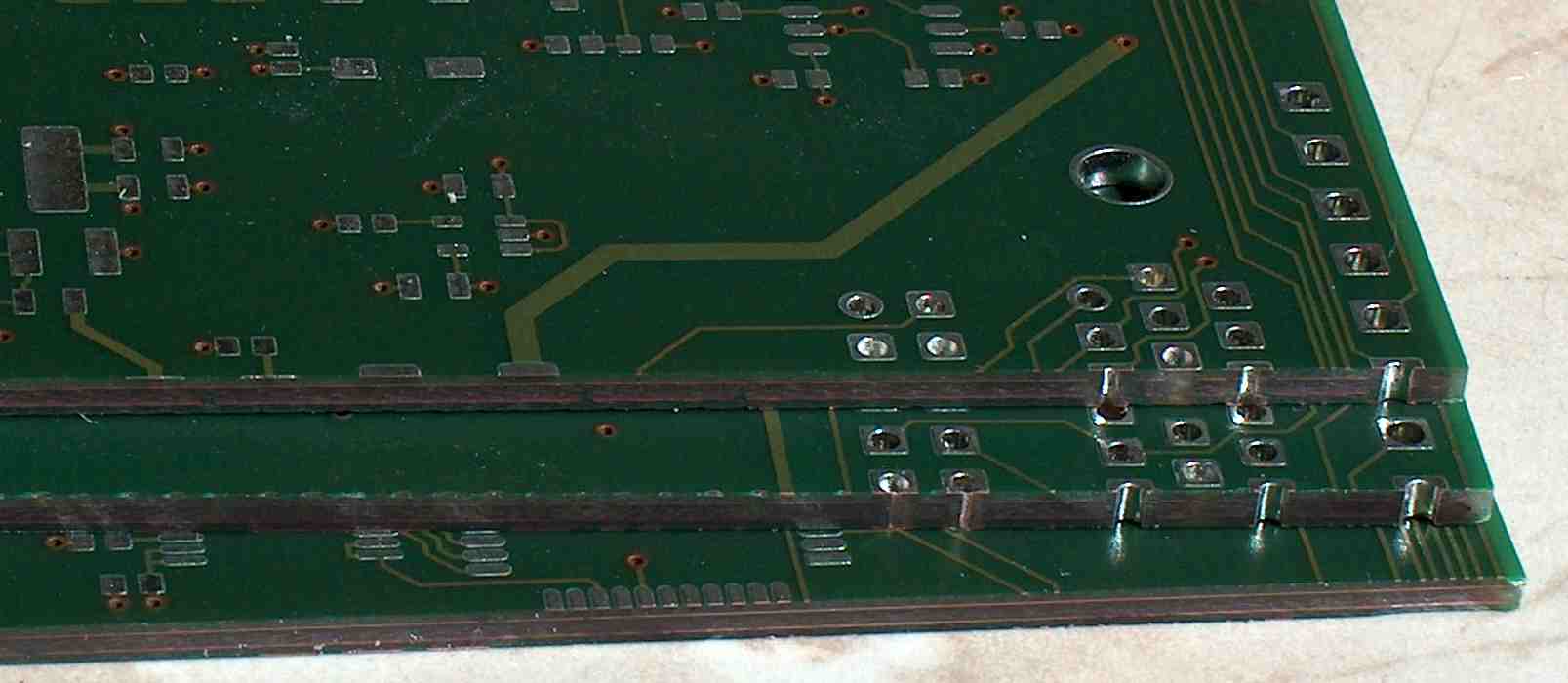

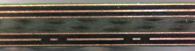

Während hier darüber diskutiert wird, ob die Frage korrekt formuliert war hab ich mal vollkommen hemdsärmlig mit dem, was ich daheim rumliegen habe, einen Leiterplatten-Schliff gemacht: Werkzeug: Pucksäge 800er Schleifpapier KEIN Verguss Bearbeitungszeit: 5min Bild mit absolutem Billigmikroskop aufgenommen. Man sieht, wenn es nicht darum geht hier auf´s µ genau was auszumessen, kommt man sogar ohne irgendwelchen technischen Schnickschack zu nem Ergebnis. Allerdings ist das natürlich definitiv nicht professionell und nichts, was ich nem Kunden präsentieren würde. Aber für in 5min am Küchentisch gemacht ist das besser, als ich erwartet hätte.

Nicht, wenn sie so oder so schon in der Kiste gelegen hätte, die demnächst auf dem Wertstoffhof ihre ewige Ruhe finden wird :)

L. H. schrieb: > Sowas verdient es m.E. nicht als Schliff bezeichnet zu werden. > Denn es sind noch ganz deutlich die schrägen Schnittspuren der PUK-Säge > erkennbar. > Und die mit einem Sprung auf ein 800er-Schleifpapier herausholen zu > wollen, mag gut gemeint sein, bleibt aber dennoch völlig absurd, weil > das so nicht geht. An welcher Stelle habe ich behauptet, dass das eine super Methode sei, um professionelle Schliffbider anzufertigen? Ich habe doch klar gesagt, dass das nichts Professionelles ist und man damit auch keine µm ausmessen kann etc. Ich wollte lediglich darstellen, dass es bereits mit üblichen Werkzeugen, die im Haushalt zu finden sind, möglich ist, mit ganz wenig Aufwand bereits ein Schnittbild anzufertigen. Selbstverständlich hat das nicht die Qualität wie eines, das unter professionellen Bedingungen und mit ebensolchen Werkzeugen angefertigt wurde. Aber wenn es z.B. nur darum geht nachzuweisen, dass der prinzipielle Lagenaufbau eingehalten wurde, dann wäre das durchaus eine ausreichende Qualität. Denn dann jucken die Kratzer der Säge keinen Menschen. Es kommt halt immer darauf an, was man darstellen will. Aber selbst so ein Schnitt lässt sich selbstverständlich mit geeignetem Schleifpapier "hochziehen" (wie du es so schön nennst) Von der befürchteten Delamination die bei einer unvergossenen Probe eintreten soll, kann ich jedenfalls nichts erkennen. Und mit 800er Schleifpapier die Sägekratzer entfernen zu wollen ist nicht absurd oder unmöglich, wie du sagst. Es dauert einfach nur länger, als wenn ich davor ein gröberes verwende. Wie gesagt: zu keiner Zeit wollte ich hier sagen: Schau, so kann man professionelle Schnittbilder anfertigen.

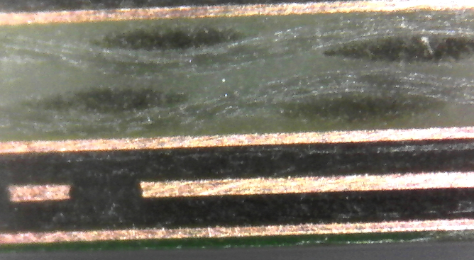

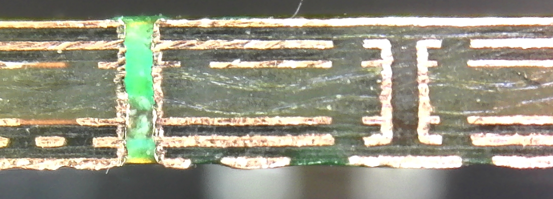

Ich hab jetzt was ganz Absurdes getan: Die Probe von gestern, so wie sie war, einfach noch mit 2000er Nasschleifpapier überarbeitet (Bearbeitungszeit 2min) Ich behaupte, dass das Ergebnis definitiv ausreichend ist, um mit einem geeigneten Mikroskop (dann wird das Bild auch schärfer und nicht so grisselig) die Dicken der Lagen zu vermessen. Man könnte die Oberfläche sicher noch weiter "hochziehen", wenn man feineres Schleifpapier hätte und ggf noch ne Politurpaste. Also insgesamt würde ich das Ergebnis weder als absurd noch als unmöglich bezeichnen.

Schlumpf schrieb: > Ich hab jetzt was ganz Absurdes getan: > > Die Probe von gestern, so wie sie war, einfach noch mit 2000er > Nasschleifpapier überarbeitet (Bearbeitungszeit 2min) Du hast nichts Absurdes getan, sondern bewiesen, dass du Grundsätzliches drauf hast! Viele haben das nicht. Die Qualität ist, erst recht für hemdsärmeliges Vorgehen, hervorragend. Wie lange hast du dafür insgesamt gebraucht? Ich denke es bedarf schon vieler Schliffbilder, damit sich teure Extraausrüstung dafür lohnt. Auch die Qualität der hier gezeigten LP sieht mir nicht nach Billigheimer aus.
Schlumpf schrieb: > mit 2000er > Nasschleifpapier Ich sehe weise Schlieren aber Bilder täuschen gerne.... Entweder ist das nich fertig geschliffen oder das ist verklumptes Harz und das versaut dir das Schliffbild. Entweder zu viel Wasser (bei Flächen merkt man es am ankleben/haften der Probe am Schleifpapier) oder viel zu wenig.

Ich denke nicht, dass das was mit "drauf haben" zu tun hat. Das kann jeder, der nicht gerade zwei linke Hände hat. Da ich nicht gezielt an eine bestimmte Stelle hin geschliffen habe, ging das alles in vielleicht 10min. Wie gesagt, ich wollte nur zeigen, dass man nicht zwingend ne sehr teure Ausrüstung benötigt, wenn man hin und wieder nen Schliff durch eine Leiterplatte machen will. Wo diese hemdsärmlige Methode sicher an die Grenzen kommt ist, wenn ich durch Lötstellen schleifen will. Da ist es dann definitiv notwendig, vorher zu vergießen. Sonst zerrupft man beim Schleifen die Beinchen oder Balls und die Zwischenräume setzen sich mit Schleifstaub zu. Aber das lässt sich mit entsprechenden Harzen lösen, mit denen man die Probe idealerweise unter Vakuum vergießt. Vakuum lässt sich z.B. mit einer Vakuumglocke und Wasserstrahlpumpe (man kennt es aus dem Physikunterricht) erzeugen. Sowas bekommt man unter 200 Euro. Sägen kann man entweder von Hand oder eben mit ner kleinen Kreis- oder Band- oder Dekupiersäge. Die meiste Arbeit ist dann, so lange zu schleifen und immer wieder zu kontrollieren, bis man die relevante Stelle erreicht hat. Und dann wird fein geschliffen und danach poliert. Schleifen kann man entweder, indem man rotierende Schleifteller kauft oder manuell "rotiert", indem man die Probe mit der Hand über Nasschleifpapier führt. Politur kann dann ebenso erfolgen. Wenn man hin und wieder ne Probe benötigt, dann geht das von Hand sehr gut und mit entsprechenden Schleifmitteln und ggf Verguss auch in top Qualität. Wenn man aber zig Proben pro Tag benötigt, dann lohnt irgendwann die Anschaffung von Maschinen. In der Qualität des Schliffes macht das aber keinen Unterschied.

Teo D. schrieb: > Ich sehe weise Schlieren aber Bilder täuschen gerne Die winzigen Pünktchen sind Staubpartikel Die wellenförmigen "Schlieren" in der Mitte sind das "Webmuster" der Fasern im FR4. Schau dir mal professionelle Schliffbilder im Internet an. Da sieht man es noch deutlicher. Sonstige helle Stellen sind vermutlich optische Artefakte, die halt entstehen, wenn man mit nem billigen Mikroskop und LED Beleuchtung die Aufnahmen macht.
