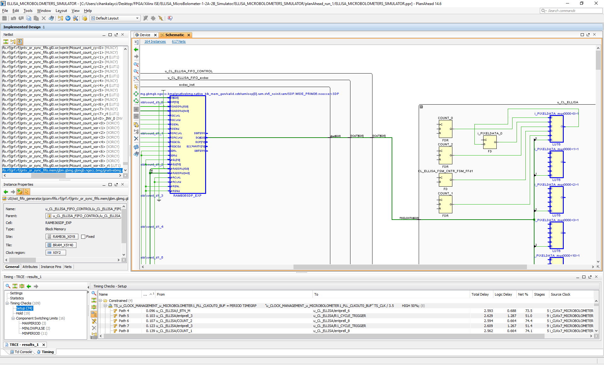

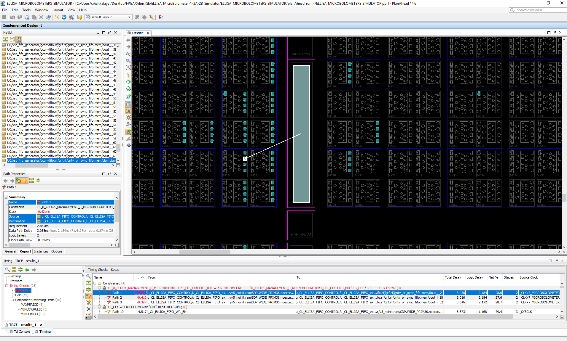

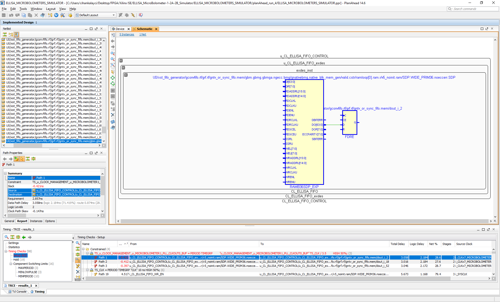

Im Bild 1 und 2 sieht man Ausschnitte aus dem Floorplaner (Timing
Analyze) zum Path mit einem Timing Error.
Letztendlich ist es ein Timing Fehler vom RAM (FIFO) zum ersten FF
innerhalb der FIFO Instanz. Dieses Signal wird dann durchgeschliffen und
gelangt in einer anderen Instanz in ein LUT6 (siehe Bild 3).
Der Timing Fehler passiert quasi am FDRE (*/dout_i_2), aber durch meine
Hardwarebeschreibung in u_CL_ELLISA lese ich das Signal x Takte (durch
ein Clock Enable Signal) später in FD (i_PIXELDATA_2) ein.
Daher spielt hier ein Timing Fehler keine Rolle, da das Signal genug
Zeit hatte die Setup Time am LUT einzuhalten, sodass die Timing Errors
ignoriert werden können. Richtig?
Hoffe das ich es verständlich erklärt habe :-)

Ich habe mal fürs Pipelining die Option "Use Embedded Registers in BRAM
or FIFO (when possible)" aktiviert (mit FWFT Methode Latency = 0!) beim
Fifo Generator in Coregen, der hat das FF in der FIFO instanz weg
genommen (siehe Bild 2 in vorherigem post) und hat den FF in meiner
Instanz direkt mit dem FIFO Output verbunden bzw. das LUT (inkl. Clock
Enable Signal) ist noch vorm FF gesetzt (siehe Bild 4). Die Timing
Errors sind selbst bei 350MHz Taktdomain weg!
