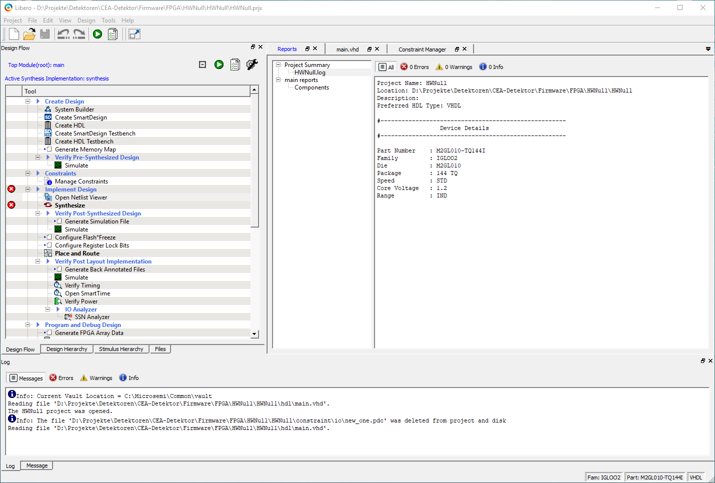

ich habe hier ein Problem mit Libero V12.0.
Wie der Titel schon sagt, scheint der synthesizer nicht anzulaufen:
Klicke ich mit rechts im Design Flow auf "Synthesize->Run" dann
erscheint kurz in der Statuszeile 0% und dann nix mehr. Die roten Kreuze
im DesignFlow sagen mir eigendlich dass ein Fehler aufgetreten ist,
leider habe ich aber nirgendwo im Log Fehlermeldungen.
Ich habe zum Test ein ganz einfaches (VHDL basiertes) Projekt aufgesetzt
(1 Inverter). Der HDL-Check läuft auch durch.

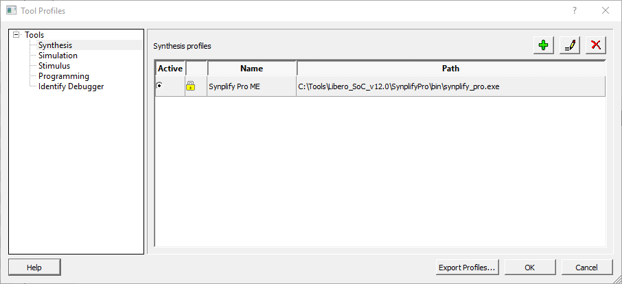

Der Pfad zum Synthesizer ist ok (Tool Profiles) und der Synthesizer
lässt sich auch manuell starten.
Kann mir jemand sagen, wie ich hier ansetzen kann? Ich kann nirgens im
Projektverzeichnis Logfiles finden, die ich auswerten könnte.

Markus F. schrieb:
> Den Hinweis auf ein nicht vorhandenes File in deinem Screenshot hast Du
> gesehen?
Du meinst "new_one.pdc" ? Ja, natürlich. Das war ein Constraintfile das
ich testweise angelegt hatte und anschliessend wieder aus dem Projekt
entfernt habe.
Gast #5794194
Mal auf den Reiter "Message" drücken ...
Und ggf nach allen files mit änderungszeit in den letzten 5 Minuten
suchen.
