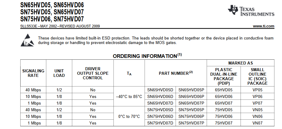

Treiber irgendwelcher Art wirst du sowieso brauchen, also nimm doch
gleich die für RS485, ist schon die richtige Wahl. Und die kosten auch
kein Vermögen :-)

von Max D. (max_d)
Für diese Geschwindigkeit kommst du bei keinem System um Terminierung
rum.
Entweder lässt man was RS485 verwandtes p2p laufen und schaufelt intern
die Daten oder Signale rüber oder man hat einen zweiten, langsamen Bus
der die Teilnehmer bequem enumeriert und danach die Bildübertragung dem
schnellen Bus überlässt. HDMI und VGA fahren z.B. ein I2C neben den
Bilddaten her für einen ähnlichen Zweck (dort halt ohne Enumeration
mehrerer Teilnehmer).

H.Joachim S. schrieb:
> RS485.
Na ja, so richtig toll ist das aber auch nicht.
Regulär auch nur 32 Nodes möglich und die Datenrate knickt dir auch
gehörig weg mit der Leitungslänge... hmm
Du meinst, dann sowas wie Modbus zusammenstricken?
Könnte klappen.

von H.Joachim S. (crazyhorse)
Naja, man muss ja nicht bei den Urschleim-SN75irgendwas bleiben....
von Peter M. (peter_m94)

von Schlumpf (Gast)
Stimmt schon.. aber ich hab ja oben geschrieben, was ich machen würde.
Selbst die 40 MBit/s knicken vermutlich bei langen Leitungen ein.
