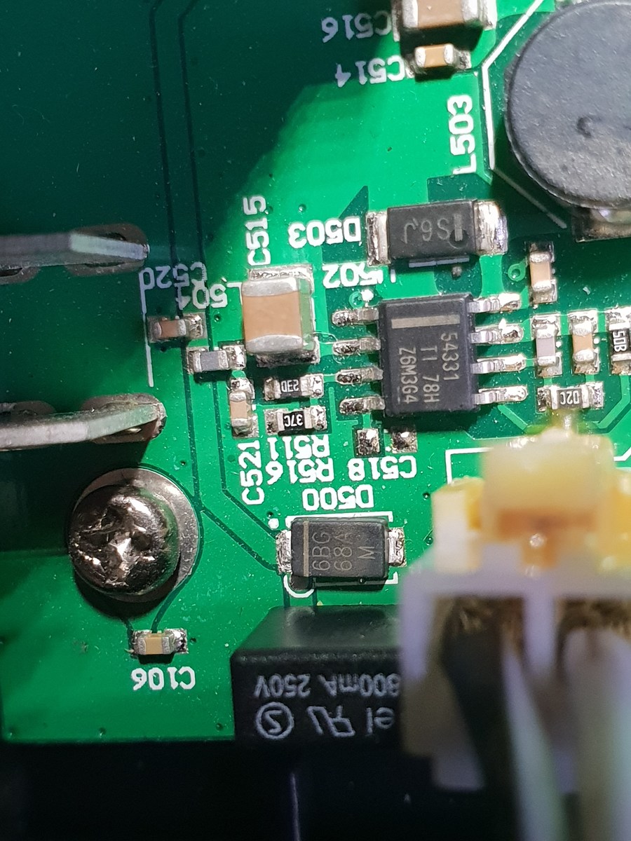

Moin erstmal, ich habe festgestellt das das Bauteil auf Platz "D500" (siehe Bild) defekt ist. Nun wollte ich es ersetzen aber finde irgendwie nicht richtig heraus was es ist und wofür die genauen Daten/Bezeichnungen (6Bg 68A M) stehen. Vll kann mir hier ja jemand helfen. Schon mal Danke im Voraus.

Suppressordiode unidirektional 68V.

Sichergestellt, dass die Diode einen Defekt hat? Könnte der Down-Regler neben an auch sein.
Wie kann ich das messen? Hatte immer kurzschluss auf der platine und die Sicherung daneben ist immer durchgebrannt(800mA). Jetzt hab ich mal mit einem netzgerät zulässige 750mA raufgegeben und gemerkt das die diode extrem heiß geworden ist nach 10 Sekunden und das netzgerät nur 7 Volt konnte ohne mehr Strom zugeben. Diode rausgelötet und wieder Spannung angelegt und dann konnte ich 12 Volt (ist die nennspannung) draufgeben und denn hat die platine auch kein Strom bzw. sehr geringen strom gezogen.

Rene K. schrieb: > Diode rausgelötet Hat sie einen Kurzschluss?
Also hab mit multimeter gemessen, in die eine Richtung ca.350 Ohm und in die andere Richtung ca. 600 Ohm.

Ungewönlicher Defekt. Die Biester haben defekt normal Kurzschluss oder Krater. Aber was die Spannung angeht muss ich mich korrigieren: ist wohl eine 13V Diode.
Okay, komisch. Wie kann ich denn feststellen ob der down Regler einen defekt hat? Um das zumindest auszuschließen.

Rene K. schrieb: > Wie kann ich denn feststellen ob der down Regler einen defekt hat? Spannung nach der Spule messen.
Okay, das heißt wo genau? Der down Regler ist doch der daneben mit den vier Beinen oder nicht?

An Pin 2 ist der Eingang, also +Ub. An Pin 8 ist der Ausgang, also 3,3 V oder ähnlich. Spannung mal einfach geschätzt.

Rene K. schrieb: > Okay, das heißt wo genau? Der down Regler ist doch der daneben mit > den > vier Beinen oder nicht? Der TPS54331 hat 8 Beinchen. Und die Spule kann man am Rand des Fotos erkennen.

Thomas schrieb: > An Pin 8 ist der Ausgang, also 3,3 V > oder ähnlich. Da liegt keine Gleichspannung an.

Na dann eben nach der Spule. Muss ja eine da sein.

hinz schrieb: > ist wohl eine 13V Diode Welche soll das sein ?
So habe gerade nochmal gemessen und habe nach der spule so wie an anderen Bauteilen nun die Spannung von 3,3V. Wenn die diode demontiert ist. Diode gemessen und in eine Richtung ca. 0,65 kOhm und in die andere Richtung sinkt der Wiederstand von 0,65 kOhm auf 0 Ohm wenn die diode warm wird.
#5786602
MaWin schrieb: > hinz schrieb: >> ist wohl eine 13V Diode > > Welche soll das sein ? SMA6J13A
