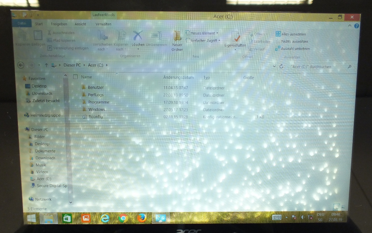

ich soll das tablet eines Bekannten für diesen wieder flott machen, die
Kiste ist reichlich zugemüllt. Bei dieser Gelegenheit fiel mir ein
Displayschaden auf, welchen ich in dieser Art und Weise noch nie gesehen
habe.
Es handelt sich um dieses Gerät von Q4-2014:
https://www.notebookcheck.com/Acer-Aspire-Switch-10-SW5-012-13DP.129982.0.html
Das Display ist ein 10" IPS.
Die hellen Flecken sitzen "hinter" der Schrift / Grafik, also quasi in
oder hinter der Displaybeleuchtung.
Kennt jemand dieses Phänomen? Mein Kumpel meinte, es wurde Spruel drüber
geleert, ich habe jetzt auf eine Reaktion mit der Kohlensäure oder
Zucker getippt, ein "klassischer Wasserschaden" sieht für mich anders
aus.
Generell kann man mit dem Gerät noch arbeiten, alle Bereiche / Pixel des
Displays funktionieren noch uneingeschränkt. Die Flecken sind immer fix
an der selben Stelle und wandern nicht, schön ist es dennoch nicht.
Hat jemand eine Ahnung ob und wie man sowas wieder beheben kann?

Da wird der Sprudel in das Display hineingelaufen sein, in den Hohlraum
zwischen dem Displayglas und der Hintergrundbeleuchtung.
Das ist beunruhigend, weil das bedeutet, daß das Tablet insgesamt recht
gründlich geflutet wurde, und damit natürlich auch die Platine. Da die
dauerhaft mit einer Spannungsquelle verbunden ist (dem Akku), ist mit
sehr hoher Wahrscheinlichkeit mit Korrosionsschäden zu rechnen.
Auf jeden Fall das Ding komplett zerlegen und die Platine vom Akku
trennen, reinigen, genau untersuchen ...
Sonst ist die Restlebensdauer des Tablets recht sicher endlich.

Wieso sollte da viel reingelaufen sein? Dazu reichen ein paar Tropfen an
der "richtigen" Stelle. Das Display ist ja ein eigentlich geschlossener
Sandwich aus Digitizer, Lcd, diversen Streu-, Diffusor-, Reflektorfolien
und Rückwand. Flüssigkeit, die rein will, macht das mittels
Kapillareffekten. Durch Trocknen über 24 Stunden läßt die sich auch kaum
beeindrucken.

hatte das Tablet nun die ganze Nacht im der Wärmekammer - geholfen hat
es nicht! :(
oszi40 schrieb:
> Falls es ein Versicherungsfall ist, würde ich heute die Finger davon
> lassen.
Natürlich ist es kein Versicherungsfall, ich scheibe ja oben dass das
Gerät von Q4-2014 ist.
nachtmix schrieb:
> Evtl. hat jemand ein Ammoniak haltiges Festerputzmittel draufgesprüht
Nein! die Flecken sind im Display, hinter der Schrift in der
Vermutlich sind die Flecken wirklich irreversibel...

Genau, deswegen sollten da Spuren zu sehen sein wo das Wasser lang
gezogen ist. Aber da sind Flecke OHNE Zusammenhang und OHNE einen Weg
dahin. Spritzer sozusagen. Das kommt mir komisch vor. Ich habe mal ein
Display von meinem T23 zerlegt um  die CCFL zu tauschen. Nur ein par
Staubkörner aus der Luft sind drauf, das sind ähnliche Punkte.

Nope, ist "rettbar". Da ist die Flüssigkeit zwischen die Diffusorfolien
gesickert. Recht einfach zu beheben wenn man sich traut ein TFT komplett
zu zerlegen. Auseinanderbauen bis man das Folienpaket rausnehmen kann,
Folien trennen, dann einzeln Putzen mit "mildem"
Fensterklar/TFT-Reiniger, STAUBFREI zusammenbauen, alles wieder fein.
Ist allerdings ein gerüttelt Maß Arbeit, stellt sich die Frage obs noch
lohnt für so eine alte Kiste.
