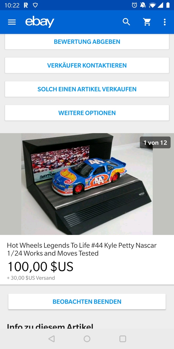

Keine Ahnung ob ich hier richtig bin. Ich habe mir ein "Spielzeug" von
1997 auf eBay Amerika gekauft. Es sind 3 "virtuelle" Autos von hot
wheels die über eine Bandkassette betrieben werden. Die Funktion ist
Recht simple, man drückt auf Play und ein Chip verwaltet die Kassetten
Daten und verteilt die Infos an die entsprechenden Motoren und den
Lautsprecher.

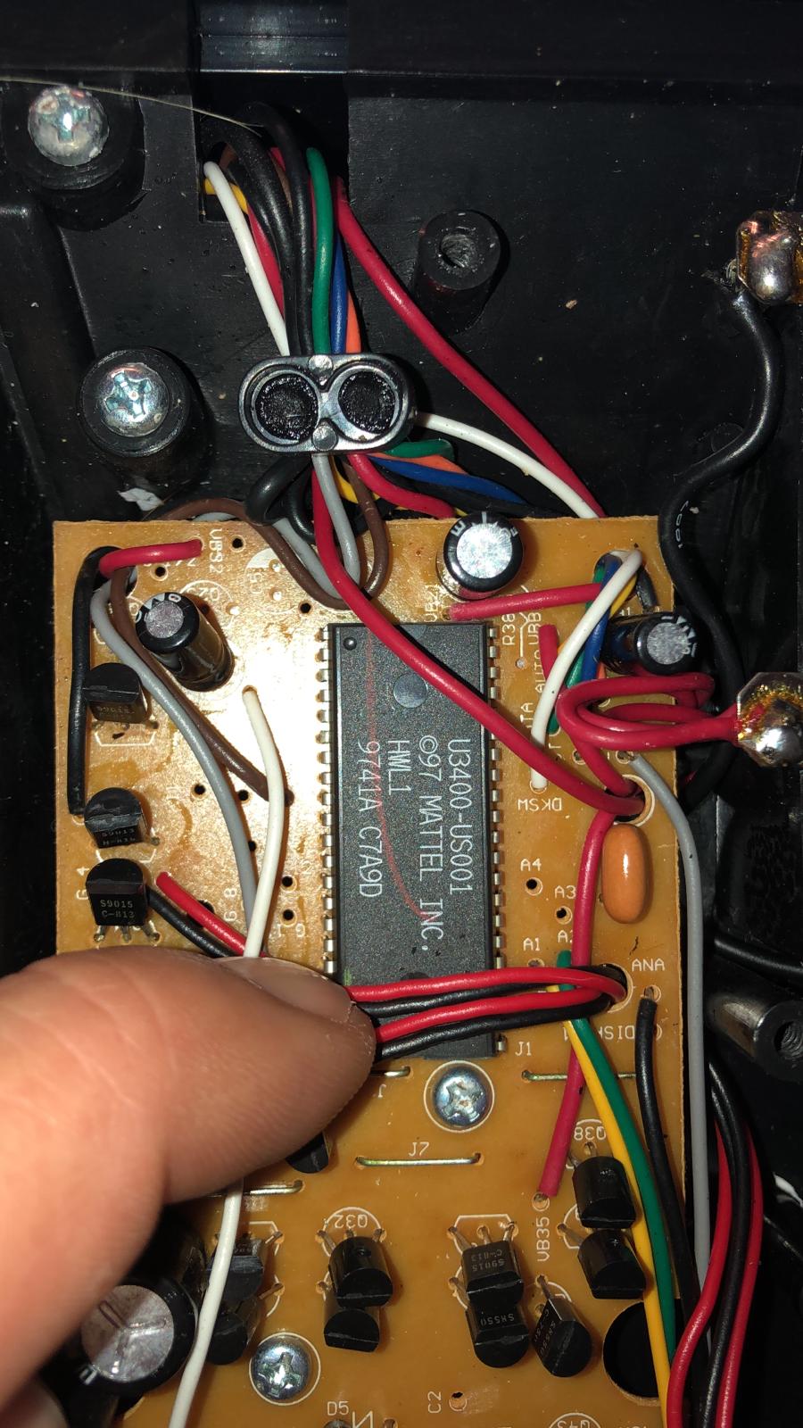

Laut einem Elektriker ist wohl dieser Chip defekt, da alle Bauteile
funktionieren wenn man sie einzeln ansteuert und die Infos auf der
Kassette sind auch vorhanden.
Irgendjemand eine Idee ob man diesen Chip reparieren tauschen neu
bespielen kann?

niemand hier weiß was für ein Chip das ist. mach ein paar scharfe Bilder
davon und dann kann man weitersehen ob der Aufwand vertretbar ist. Wenns
ein CPLD/PAL oder kleiner Prozessor mit externem ROM ist stehen die
Chance gut, bei einen unmarkierten custom IC/Asic hilft eigentlich nur
eine Neuentwicklung (oder die Chips decappen und dann unters Mikroskop,
aber das wird wesentlich teurer als eine handvoll von den Autos.)
Mach evnetuell auch nen Backup von den Kassetten, wäre blöd wenn da ein
Fehler Auftritt bei der Reperatur und die weg sind.

Ganz übel, das wird ein Spezial-Chip sein, der exklusiv für Mattel
gebaut oder programmiert wurde. Die Chance, den auszulesen und zu
kopieren geht gegen Null.
Es ist nicht gesagt, dass der Chip defekt ist. Es könnte sich z. B. ein
Transistor "verabschiedet" haben. Deinem Photo nach zu urteilen ist die
Platine einfach aufgebaut. Wenn du dir es zutraust, zeichne einen
Schaltplan mit allem Komponenten (Motor, Schalter, etc.). Als
Mittelpunkt nimmst du den  Mattel-Chip.
Durch vergleichende Messungen mit dem funktionierenden Modell könnte man
dann auf die Fehlerursache schließen. Nicht einfach die Angelegenheit,
aber durchaus im Rahmen.
