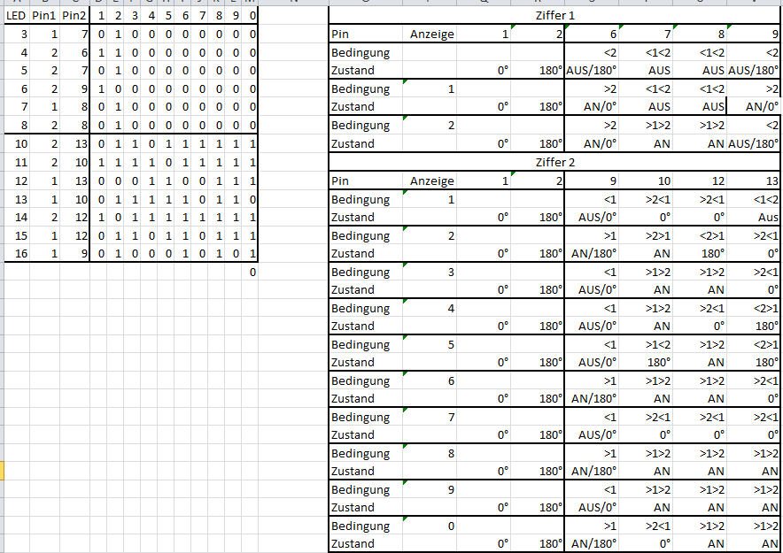

Hallo!
Neulich hatte ich einen kaputten Wecker auseinander genommen und mir das
Display behalten.
Ich hab noch einige passenden SMD-LEDs (kaputt auf board), aber ich
verstehe die Ansteuerung nicht wirklich.
Leider konnte ich dazu kein Datenblatt finden.
In der Grafik habe ich die Leitungen mal verfolgt und die LEDs
nummeriert.
Gelb sind die LEDs (9 & 26 sind keine LED, sondern evtl. Brücken).
Rot sind die Anschluss-Pins. X hat keinen Anschlusspin und ist
vermutlich über die Brücke 9 mit Pin 2 verbunden.
Zunächst habe ich gedacht 1 & 2 sind GND und die anderen Pins gehen dann
auf HIGH zum Anschalten der LEDs.
Wenn ich mir jetzt die 2. Ziffer (LED 10-16) anschaue, gibt es schon
beim Anzeigen der "0" Probleme (Notation LED:Pin1-Pin2).
"0": AN 12:1-13, 10:x-13, 11:x-10, 14:x-12, 15:1-12, 16:1-9, 12:1-13;
Aus 13:1-10.
Mit LED 14 & 15 müssen 1-12 und x-12 AN sein, aber bei LED 11 & 13 ist
1-10 AUS und x-10 AN.
Daher sehe ich hier nicht, wie ich durch Anlegen von AN/AUS bei Pin 1/2
bzw. Umdrehen der LED die Display-Zahlen hin bekomme.
Seht ihr wie man eine "0" auf der 2. Ziffer anzeigen kann?
Könnten hier vielleicht weitere Bauteile außer LEDs notwendig sein?

OP #5788493
Hab mir mal die ersten beiden Ziffern angeschaut.
Dabei verfolge ich die Idee, dass ich 4 Zustände pro Leitung anlegen
kann.
AN, Aus, Halbphase 0° und Halbphase 180° verschoben.
An Pin 1 & 2 lege ich 0 und 180° Halbphasen an, sodass ich mit dem
Kontakt-Pin bei 2 LEDs alle 4 Kombinationen erzeugen kann:
LED1 LED2 Kontakt
0 0 0
1 0 180°
0 1 0°
1 1 1
Für für die beiden Ziffern geht die Technik auf:
Die linke angehangene Tabelle zeigt, welche LEDs für die Ziffer leuchten
müssen. Die rechte was dafür an den Pins anliegen muss (Zustand).
Aber wie kann man das eigentlich realisieren?
Beide Halbwellen über 2 Transistoren an jeden Anschlusspin parallel
anschließen und die Transistor-Basen über Schieberegister setzen?
Beziehungsweise eleganter mit IC-AND-Gates. ^^
Dann bräuchte ich für die 24 Pins 48 Transistoren mit entsprechend
Schieberegister-Slots.

OP #5788839
Vielen dank für die Antworten!
> Ausprobieren
Ich muss halt überall erst die LEDs dran löten, daher ist das so ne
Sache mit dem Ausprobieren. Hatte aber schon vor, die LED-Kathode zu Pin
1/2 zu legen.
> Multiplexing
Ich kenne as Multiplexing auch nur mit weniger Kontakten, die dafür
untereinander stärker vernetzt sind.
Im Prinzip müsste das aber auch hier gehen.
> Beispiel
Für eine "2" in der 2. Ziffer würde ich also
LED 10: 1 ms P1=1 P13=1 P2=0
LED 11: 1 ms P1=1 P10=1 P2=0
LED 12: 1 ms P13=0
LED 13: 1 ms P2=1 P10=1 P1=0
LED 14: 1 ms P12=0
LED 15: 1 ms P2=1 P12=1 P1=0
LED 14: 1 ms P2=1 P9=1 P1=0
Damit würde ich das Segment mit 143 Hz betreiben und die LEDs leuchten
mit 1/7 der maximalen Leuchtstärke.
bzw. mit P1 und P2 als "Zeilen"
LED 10,11,14: 1 ms P1=1 P2=0 P10=1 P13=1 P12=0
LED 12,13,15,16: 1 ms P1=0 P2=1 P13=0 P10=1 P12=1 P9=1
dann ginge das schon bei 500 Hz (bzw. bei 100 Hz 5ms An-Zeit) mit 1/2
Leuchtkraft.
Kommt mir auf jeden Fall einfacher vor, als über Halbwellen 4 Zustände
auf den Leitungen zu erzeugen. ^^

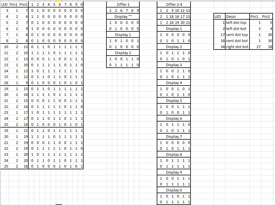

OP #5790033
Geht das nicht auch direkt?
Ich hab zwar noch ein paar transistoren rum liegen, aber das müsste doch
auch direct am IC Ausgang gehen, oder?
Bin jetzt mal alle Segmente durch gegangen und habe eine Tabelle für's
Multiplexing gebastelt. Das scheint alles erstmal so aufzugehen.
