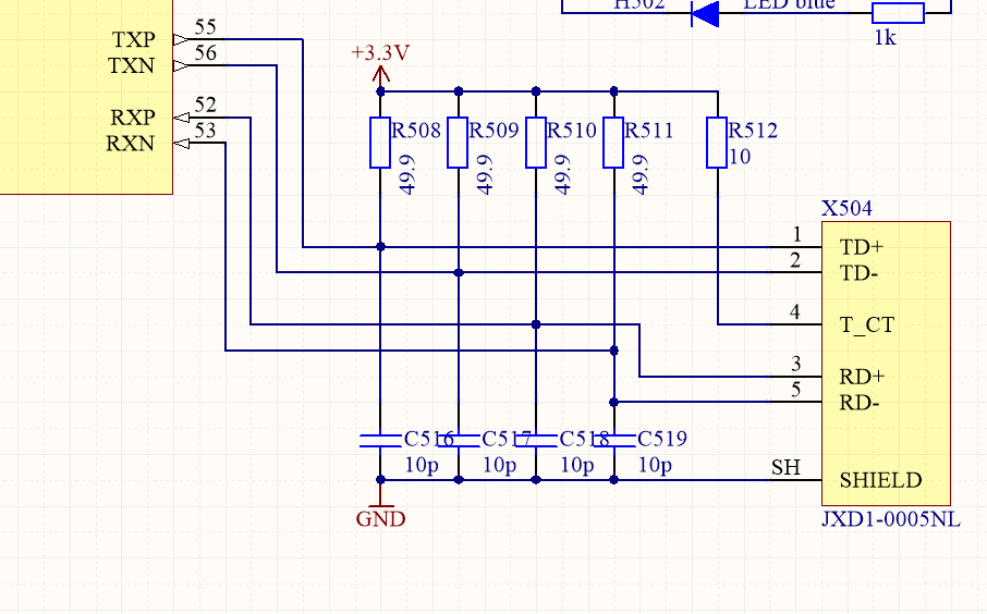

Hallo zusammen
Ich layoute gerade ein PHY mit MagJack (transformer in der Buchse).
Nun befindet sich Magjack und PHY etwa 3 cm Luftlinie auseinander.
Die frage ist nun, wo mache ich die Widerstände bzw. Kondensatoren hin?
Nah beim PHY oder nah beim Magjack?
Mit welcher Impedanz sollte man ETH Leitungen vom PHY zum Transformer
routen?
Danke schonmal.

Momentan ist noch genug Zeit, die Leitungen entsprechend zu Layouten.
Deshalb die Frage an die Experten.
Also es sind single ended < 50 Ohm und Differential = 100 Ohm.
Die Frage nach der Position der Komponenten bleibt aber.
Ich hätte TX nahe beim PHY platziert und RX nahe beim JACK.

Holger K. schrieb:
> Hallo zusammen
Die Widerstände gehören nahe zum PHY. Steht so im Beispielschaltplan
drin.
> routen?
SMSC AN 19.20 "LAN9512/LAN9513/LAN9514 Layout Guidelines"
Seite 20:
"Differential pairs should be constructed as 100 Ohm, controlled
impedance pairs"
"Each trace of the differential pair should be matched in length."

#5788830
Wie so ziemlich alle PHYs kann auch dieser Auto-MDIX, vertauscht also
bei Bedarf TX und RX. Dürfte auch so im Datenblatt stehen, wenn sie's
nicht vergessen haben...
(Firma: Schweigstill IT) Persönliche Seite #5790061
Die Anordnung der Widerstände gegen +3V3 spricht sehr dafür, dass der
PHY stromgetriebene Ausgänge hat. Eine Stromquelle hat einen
(theoretisch unendlich) hohen Ausgangswiderstand, d.h. die
Pull-Up-Widerstände liegen HF-mäßig parallel zum Ausgang und definieren
somit die Impedanz. Folglich gehören sie direkt an den PHY.
Der Übertrager "sieht" den transformierten Wellenwiderstand bzw.
Leitungsabschluss des Kommunikationspartners. Bei idealen Bedingungen
stellt er HF-mäßig also auch einen korrekten Leitungaabschluss dar. Ich
würde allerdings R512 direkt am Übertrager unterbringen und mit einem
lokalen Abblockkondensator gegen GND versehen. Da über R512 und den
Kondensator der gesamte Ausgangsstrom des PHYs fließt, muss eine sehr
gute Rückführung zu den GND-Pins des PHYs erfolgen, d.h. möglichst auf
einer Masselage.
