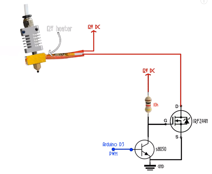

Hi, habe vor die Temperatur einer 24V Keramik Heizplatte mit einem Arduino zu regulieren (PID Control), jedoch habe ich eine Schaltung gefunden für 12V Heater , da sind 3 Komponenten: 10K Wiederstand, S8050, IRFZ44N. Kann ich die Komponenten auch für 24V benutzen? und sind die für SMD/SMT bereich geeignet? Weil ich später das ganze auf einem Board packen will.
Seyed M. schrieb: > Kann ich die Komponenten auch für 24V benutzen? Nö. Das Gate bei den meisten MOSFET verträgt keine 24V - beim IRFZ44N is V_GS maximal 20V spezifiziert. Du musst die Schaltung also mindestens hierfür anpassen.
Jim M. schrieb: > Seyed M. schrieb: > Kann ich die Komponenten auch für 24V benutzen? > > Nö. Das Gate bei den meisten MOSFET verträgt keine 24V - beim IRFZ44N is > V_GS maximal 20V spezifiziert. Du musst die Schaltung also mindestens > hierfür anpassen. Danke! Den s8050 kann ich aber so stehen lassen oder?

Nö, der verträgt auch nur 25V Uce. Bei 24V Speisung zu knapp.

Nimm statt dem IRFZ44 den IRLZ44. Da kannst du das Gate ditekt mit den 5V vom Arduino steuern. Ganz ohne 2. Transistor. Dann ist nur die PWM invertiert zu deiner Schaltung. Btw, wie viel Strom ziehen die Heizelemente?
Minimalist schrieb: > Nimm statt dem IRFZ44 den IRLZ44. Da kannst du das Gate ditekt mit > den > 5V vom Arduino steuern. Ganz ohne 2. Transistor. Dann ist nur die PWM > invertiert zu deiner Schaltung. > > Btw, wie viel Strom ziehen die Heizelemente? Da ist kein Datenblatt dabei, alles was dabei steht ist: Leistungsdichte: 50 Watt/cm2 Nennspannung: 24V Widerstand: 6-10ohm Wie meinst du, mein PWM ist invertiert? Meinst du im Code ist anstatt High jetzt Low und umgekehrt?
Wenn du das Gate eines IRLZ44 direkt an den Arduino anschliesst, leitet er bei 5V am MC Ausgang und sperrt bei 0V. Das ist bei der Schaltung aus dem ersten Beitrag genau umgekehrt. Grundsätzlich ist der IRLZ44 sicher die einfachste Lösung. Seyed M. schrieb: > Nennspannung: 24V > Widerstand: 6-10ohm Da lese ich maximal etwa 4A raus. Das schafft der IRLZ44 und auch sein kleiner Bruder IRLZ34 ohne Probleme. Höchstens eine kleine Kühlfahne nötig.

Wenn es ein Fertigmodul sein darf: suche nach ‚heatbed mosfet‘, das gibt es billig für 3D Drucker überall.
Matthias S. schrieb: > Wenn du das Gate eines IRLZ44 direkt an den Arduino anschliesst, > leitet > er bei 5V am MC Ausgang und sperrt bei 0V. Das ist bei der Schaltung aus > dem ersten Beitrag genau umgekehrt. Grundsätzlich ist der IRLZ44 sicher > die einfachste Lösung. > > Seyed M. schrieb: >> Nennspannung: 24V >> Widerstand: 6-10ohm > > Da lese ich maximal etwa 4A raus. Das schafft der IRLZ44 und auch sein > kleiner Bruder IRLZ34 ohne Probleme. Höchstens eine kleine Kühlfahne > nötig. Ist die Schaltung richtig?

Seyed M. schrieb: > Ist die Schaltung richtig? Ja. Wenn du zur Regelung eine relativ langsame PWM verwendest (unterer Hz-Bereich), sonst solltest du den 1k Gatewiderstand kleiner wählen. 100R sind immer noch hoch genug.

Und man macht gerne einen großen Widerstand (100k) vom Gate nach Gnd. Damit der Fet nicht versehentlich einschaltet, wenn der Arduino aus, bzw im Reset ist. Der Irlz44 hat 22mR Rdson. Macht bei 4A 352mW. Bei 100% Einschaltdauer. Wenn die Schaltfrequenz niedrig ist, sind die Schaltverluste vernachlässigbar. Das packt der ohne Kühlkörper.
Minimalist schrieb: > Und man macht gerne einen großen Widerstand (100k) vom Gate nach > Gnd. > Damit der Fet nicht versehentlich einschaltet, wenn der Arduino aus, > bzw im Reset ist. > Der Irlz44 hat 22mR Rdson. Macht bei 4A 352mW. Bei 100% Einschaltdauer. > Wenn die Schaltfrequenz niedrig ist, sind die Schaltverluste > vernachlässigbar. > Das packt der ohne Kühlkörper. Danke ich werde es ausprobieren. Hab aber jetzt einen IRLZ 44N bestellt spielt das N eine rolle hinten dran?
Seyed M. schrieb: > spielt das N eine rolle hinten dran? Da war noch Platz auf dem Gehäuse :-) Nee, ohne N gibts den IRLZ44 für 60V und 50A, und der IRLZ44N kann 55V und 47A. Ist also nur ein marginaler Unterschied.
