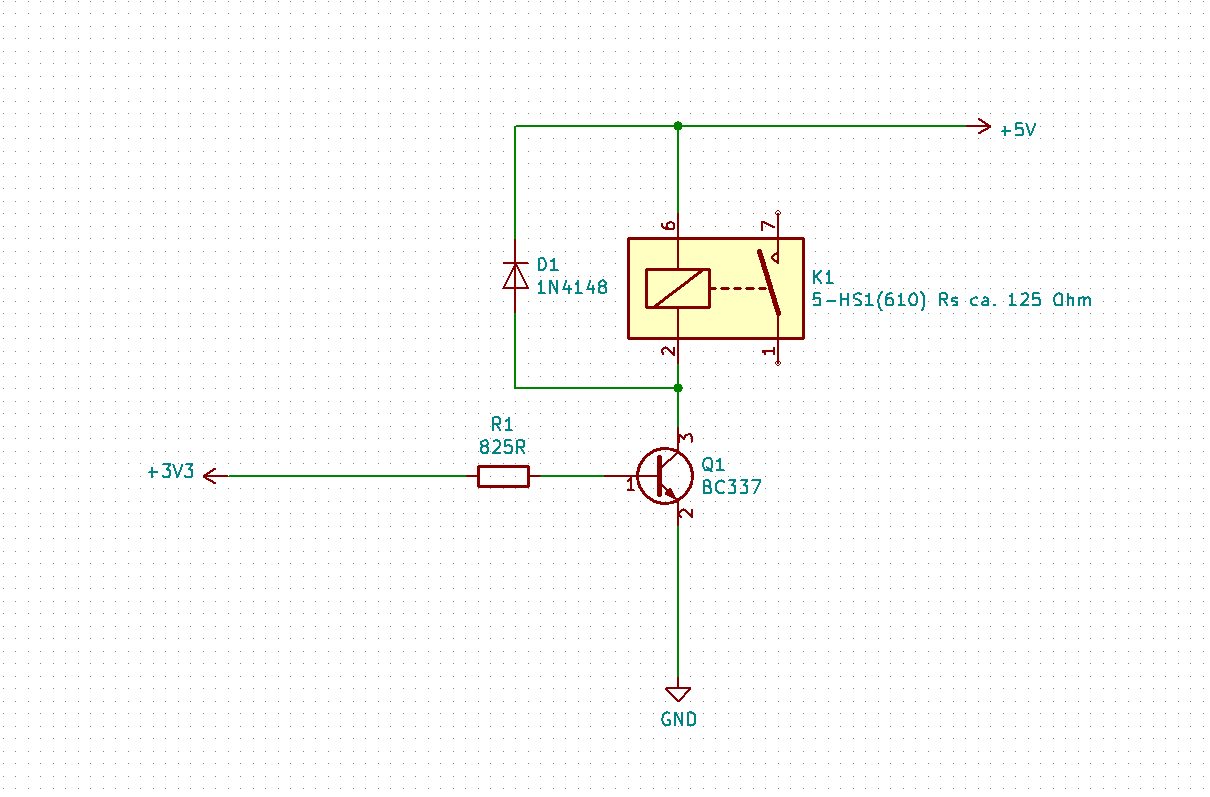

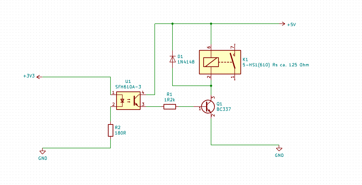

ist jemand so nett und kann die Schaltung mal kurz prüfen? Is eine
Relais-Ansteuerung für einen ESP8266.
MfG
Alex
von H.Joachim S. (crazyhorse)
Optokoppler überflüssig (gemeinsamer Ground)
Was bedeutet 1R2k?
> Was bedeutet 1R2k?
Ach mist, das sollte 1k2R sein 1200 Ohm.
Also ohne Optokoppler dann direkt vom µC an den Transistor.
Alex
von Jürgen von der Müllkippe (Gast)
Ja, aber vor der Basis noch ein 2k2 Widerstand.

von Harald W. (wilhelms)
Der Tipp passt zur Müllkippe. Die angegebene ca. 800 Ohm
passen schon ganz gut.
Das ist schon richtig, aber selbst bei 2k2 wird der BC337 immer noch
ausreichend in der Sättigung betrieben!
von Alex Z. (alexander_z49)
Ok, einigen wir uns auf 1,6k
