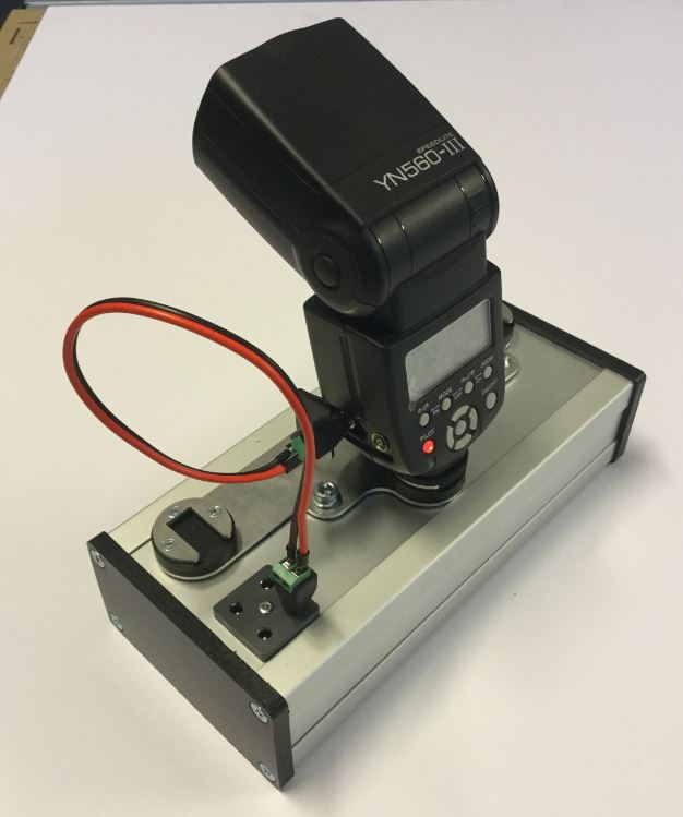

Ich habe einen Fotoblitz, welcher jetzt anstatt mit den internen
Batterien/Akkus 6V, von einer externen Stromquelle versorgt wird.
Die externe Stromquelle ist ein LiFePo4 Modul bestehend aus
2 Stück Headway 40152, welche in der Stromabgabe deutlich großzügiger
sind als die verbauten Mignon.
Nach Abgabe mehrer Blitze mit der vollen Blitzleistung fliegt dann
auch eine 16A träge (5x20mm) raus..
Meine Frage gibts ne simple Variante wie ich den Anfangs-Stromfluss
etwas reduzieren kann. Noch höher will ich nicht zwingend mit
der Sicherung..
Danke, Andreas

Schau dir die Innenwiderstände Mignon vs. LiPo an. Du könntest einen
Widerstand mit 0,x-1 Ohm in Reihe schalten um die Mignon Batterien
nachzubilden.

Gast #5789301
Inrush Current Limiter (ICL),
z.B.  Amphenol Advanced Sensors CL-30  2.5Ohm -> 60mOhm @8A
oder von Epcos/TDK... da sollten sich AppNotes für die Dimmensionierung
finden lassen...
Was bezweckst du mit der Sicherung?
Wird der Ladestrom nicht durch den Schaltregler im Blitz limitiert?
Kennst du die Kapazität des Blitzkondensators deinen Gerätes?
Gast #5789322
g457 schrieb:
> ..langsamer blitzen,
Die Thematik ist nicht wirklich neu: Canon hat in der Anleitung für den
Motordrive MA zur A1 den Betrieb mit Akkus untersagt, der braucht 12
Mignonzellen. Tat man dort NiCd rein, fiel er nach ein paar Aufnahmen
aus.
Ein kleines Blitzgerät mit 2xAA beschrieb keine Einschränkung, ist aber
beim Betrieb mit NiCd-Akkus nach mehreren Blitzen in kurzer Folge
verstorben - Wandlertransistor durch. Der Hersteller war damals so
freundlich, mir nach der zweiten Garantiereparatur ein Schaltbild zu
geben. Ich habe den Wandler modifiziert.
Das alte Agfa CBS360-Blitzgerät lud mit NiCd deutlich schneller als mit
Alkali-Primärzellen, war aber seriös genug gebaut, das zu überleben.
Die Wandler laufen bei leeren Blitzelko quasi im Kurzschluss an und
nehmen zweistellige Ampere, wenn die Batterie es hergibt. Alkali-Primär
gibt nicht beliebig viel Strom her, ordentliche Akkus liefern fast
dreistellig.
Bleibt also nur, wenn man keine Zugriff zur Elektronik hat, den
Maximalstrom der Akkus einzubremsen, im simpelsten Fall per
Vorwiderstand.

Gast #5789373
Andreas M. schrieb:
> Ja.. und die Headway 40152 wird auch als Starterbattrie verwendet,
> weil sie eben auch mal 150A abgeben kann.
Jou! Ich vermute, dass die interne Bestückung 4xAA vorsieht?
Du hast Glück, dass die Schmelzsicherung kommt, bevor der
Wandlertransistor endgültig aufgibt.
> Das mit dem Vorwiderstand gefällt mir, muss jetzt nur mal sehen wie
> ich den dimensioniere. Mir würden wohl auch die Ladezeiten einer
> Alkali-Mangan mit ca 0,15 Ohm reichen.
Aus dem Bauch heraus würde ich mal 0,33 Ohm reinpacken und schauen, wie
das Ladeverhalten aussieht.
Da der sehr hohe Strom nur ein paar Zehntel-Sekunden ansteht, müsste ein
4W-Drahtwiderstand das ertragen. Wenn nicht, Pech gehabt, 50ct Lehrgeld.
