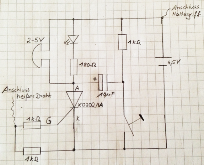

Warum wird hier der Elko so eingebaut? Er sollte sich doch über den 1
k.Ohm Widerstand aufladen und bei Betätigen des Tasters entladen, oder
nicht? Wo mach ich den Denkfehler?
Hinweis:
Die Anschlüsse "heißer Draht" und Haltegriffe berühren sich kurzfristig.

Der ist hier wirklich falsch rum drin. Denn wenn der Thyristor sperrt,
dann ist irgendwann die Elkospannung 0V. Und wenn der Thyristor leitet,
dann bekommt der verpolte 4,5V ab. Und wenn der Taster gedrückt wird,
dann bekommt der Thyristor negative Spannung an die Anode und sperrt.
Ich würde da zum "Löschen" des Thyristors diesen mit dem Taster einfach
überbrücken. Also hier den Elko einfach weglassen.

Öhm...ja, das passiert dann tatsächlich...aber der Elko bleibt nicht
lange auf den 4,5V
Was den Elko verdammt schnell wieder auf 0 V bringt durch LED und
Summer.
Und LED und Summer dürfte hier der Knackpunkt sein. Die dürften nämlich
bzgl. Innenwiderstand deutlich geringer sein als der 1k. Und da es ja
eigentlich Ziel ist, den Draht nicht zu berühren bei dem Spiel dürfte
der "Ausgeschaltete" Zustand die Regel sein...naja, am besten wäre es
wohl erst gar keinen Elko zu verwenden sonderen einen Kerko oder
ähnliches hier einzusetzen.

Doch, blöderweise genau so lange, wie der Summer summt und die LED
leuchtet. Und da gibt es eben nichts, was die garantiert nach einer
bestimmten Zeit abschaltet.
> naja, am besten wäre es wohl erst gar keinen Elko zu verwenden sonderen
> einen Kerko oder ähnliches hier einzusetzen.
Oder wenigstens, den Elko umzupolen. Dann ist er nämlich richtig rum
drin und bekommt nur dann negative Spannung zu sehen, wenn der Thyristor
sperrt und der Taster gedrückt ist.
Aber wie gesagt: ich würde den 1k rechts oben wegsparen und den Elko
durch eine Brücke ersetzen.

Der obere 1k ist ein Vorwiderstand fürs Gate. Den sollte man schon
drinhaben. Und der untere ist ein Pulldown, damit nicht schon der
Netzbrumm den Thyristor zündet. Passt also.

Eingeschaltet lädt sich der ELKOs auf, wird der heiße Draht berührt
entlädt er sich. Oder verstehe ich was falsch?
Der Elyt ist richtig rum drin.
Und wenn, wäre es bei diesem kleinen Wert und dieser Schaltung auch
egal.
Das hält er aus, für mindestens 100 Jahre.

Wenn schon mit einem Kondensator dafür gesorgt werden soll, dass nur
kurz Strom fließt (sonst wird der Summer und die LED dauerhaft aktiv,
wenn der Taster gedrückt ist), dann kann man auch den 1k (oder mehr)
parallel zum Elko legen. Der sorgt für die Entladung der 10µ in kurzer
Zeit, so dass die Schaltung schnell bereit ist zum Löschen des
Thyristors.
Allerdings lädt er sich in der Originalschaltung auf ~ -4V auf und beim
Drücken der Taste ist dann der Überbrückungsstrom größer. Wenn das zur
Funktion notwendig sein sollte, dann eben einen keramischen nehmen.

Kann man ausprobieren, aber 10µ gibt es auch in keramischer Ausführung.
