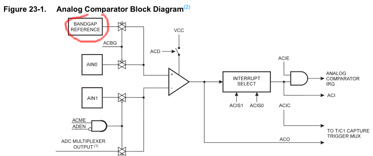

uC: ATmega328
Komparator: interner
Referenz: Betriebsspannung des uC über Spannungsteiler
Danke für den Schaltungsvorschlag.

von MaWin (Gast)
Sören schrieb:
> Beim Abziehen des Netzteils wird gar nichts erkannt. Eine Messung (Oszi)
> der Referenzspannung am Komparator mit der aus Vin abgeleiteten Spannung
> zeigt, dass letztere nicht steil abfällt, sondern langsam der
> Referenzspannung folgt
Wahrscheinlich hast du eine Schottky-Diode verwendet deren hoher
Rückstrom zur Versorgung der 200k ausreicht (45uA bei 9V)
von Clemens L. (c_l)
Nimm besser die interne Referenz.

von Peter D. (peda)
Bei den AVRs kann man einfach die interne Bandgap (1,1V) mit VCC als
Referenz messen. Sinkt VCC ein, dann steigt der Meßwert und ab einer
Schwelle macht man dann die EEPROM-Aktionen. Die Messung macht man z.B.
im Timerinterrupt alle 10ms.
