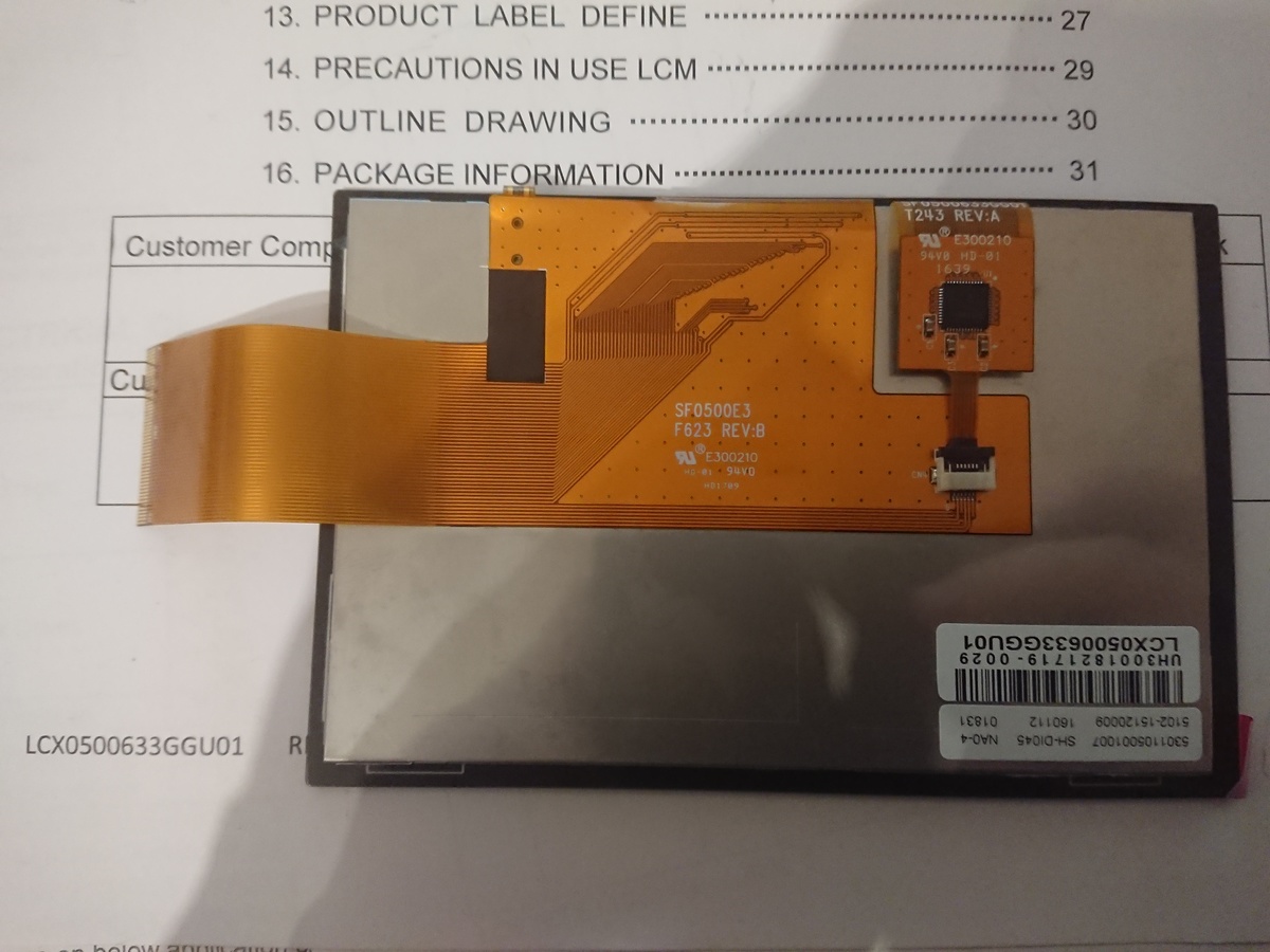

Ich möchte ein 5 inch CTP Display ansteuern. Das Display hat ein
47-poliges Flachbandkabel und ich habe bis jetzt noch keinen
Display-Controller gefunden, der die erforderlichen Anschlüsse hat. Ich
kenne mich mit der Thematik: Displays ansteuern nicht aus. Das einzige
was ich schon mal gemacht habe: Während meiner jetzigen Ausbildung habe
ich mit einem Controller(Sprache: C++) ein LCD-Panel mit 2*8 Positionen
programmiert. Das ist dann aber auch das höchste der Gefühle.
Meine abschließende Frage: Was benötige ich alles um dieses Touch-
Display in Betrieb zu nehmen und zu verwenden?
MfG
Felix
Bild des Displays angehängt
Hi Felix,
es gibt dafür einerseits dedizierte Controller, andererseits haben
einige Mikrocontroller ein eingebautes LCD-Interface. Die Schnittstelle
ist ziemlich sicher 24bit parallel, also ein paar Steuersignale und
jeweils acht Signale für RBG. Ich benutze beispielsweise einen STM32F7
Mikrocontroller, der hat zum einen das sog. LTDC-Interface, wird also
direkt an das Display angeschlossen, zudem hat er ausreichend internen
RAM für den notwendigen Bildspeicher (in dem die Pixelwerte des
dargestellten Bildes gespeichert werden). Für einfache Anwendungen kann
das ausreichen, andernfalls benötigt man noch externen SDRAM (für die
Bildspeicher) und ggf. Flash (für die darzustellenden Sachen. Für die
STM-Controller gibt es beispielsweise das TouchGFX-Framework mit dem man
recht einfach GUIs bauen kann.
Weiterhin benötigst Du eine Versorgung für die Hintergrundbeleuchtung,
was normalerweise eine Konstantstromquelle bei > 10V ist. Dafür gibt es
Boost-Converter, die extra dafür ausgelegt sind Displaybeleuchtung zu
treiben.
Der Touchscreen ist vermutlich über I2C oder SPI ansprechbar. Das ist
der kleine Stecker, der dann in das große Kabel übergeht. Im Datenblatt
des Displays steht sicher die Pinbelegung des Displays und des
Touch-Controllers.
