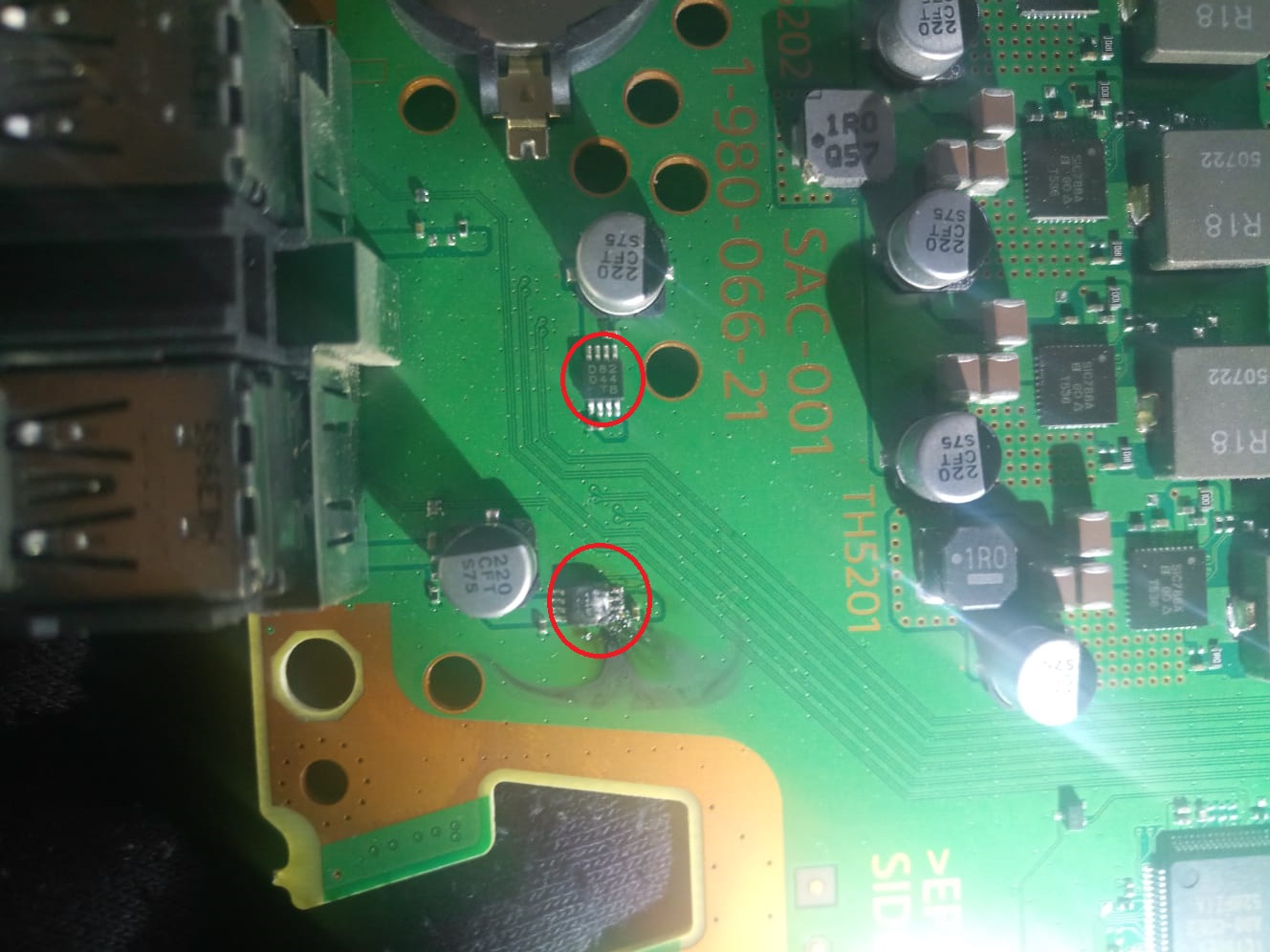

Hallo Freunde :)
Ich bin auf der suche nach diesem Bauteil, durch eine defekte Controller
Ladestation (an einer Playstation 4)ist es durchgebrant.
Es sind beides die selben zu erkenen ist
d82
o44
tb
Find das gute stück aber nirgends im world wide web
Vielen Danke für eure Hilfe
Gruß Kai
Wo genau sitzt das Bauteil? Ladestation, Controller, oder PS4?
Wie ist der Schaden genau entstanden?
Sind das USB Buchsen auf der linken Seite?
Gaaanz grobe Schätzung:
Vom Package und der Leiterbahnführung außen herum her würde ich mal auf
einen MOSFET tippen, der die Spannungsversorgung an USB an und
abschalten kann. Sollte das der Fall sein muss es nicht exakt der
gleiche MOSFET sein, er müsste nur den Strom können und bei den
entsprechenden Gatespannungen korrekt schalten.
Das bauteil sitz auf dem playstation 4 Mainboard
Der schaden entstant durch einen kurzschluss des Controller ladegerät
der am usb anschluss der konsole angeschlossen war
ok super das hilft schon mal weiter :)

Unglaublich, daß die es nicht schaffen, bei so einer teuren Konsole die
USB-Anschlüsse gegen Kurzschluß bzw. Überlastung abzusichern. Nö, da
wird wieder was gebaut, was beim kleinsten Problem zuverlässig den Arsch
hochreißt. Super BWL-Qualität.
> Konsole die
Oooch, du haben das eigentlich schon richtig gemacht: HS-Switch mit
Strombegrenzung. Narrensicher gibts halt nicht.
