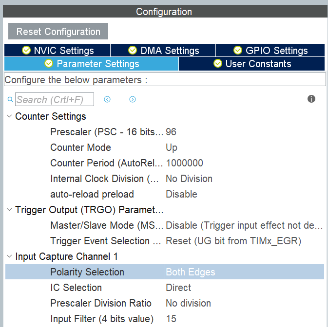

ich wollte die Duty Cycle(Ton) eines PWM-Signales mit input capture mode
messesn. Es klappt leider nur fast bis 65% der Duty cycle. sonst wird
die T_off gemessen statt Ton. hat jemand eine Idee was man dieses
Problem lösen kann?
Timer Konfiguration ist im Ahnhand zu sehen.
Timer Initialization:
HAL_TIM_PWM_Start(&htim2,TIM_CHANNEL_1);
HAL_TIM_Base_Start(&htim5);
HAL_TIM_IC_Start_IT(&htim5, TIM_CHANNEL_1);

Soweit ich sehen kann misst du die Zeit zwischen zwei Flanken. Und du
verwendest sowohl die steigenden als auch die fallenden Flanken.
Wie war denn dein Plan, sicherzustellen, dass die Messung nur bei der
steigenden Flanke beginnt?

Oder du fragst nach jeder Messung, ob das Signal gerade High oder Low
ist. Die Messung davor hatte dann den anderen Pegel, daran kannst du
entscheiden, ob du das Ergebnis verwenden oder verwerfen willst.
Vorraussetzung wäre dabei allerdings, dass das Signal nicht allzu
schnell seinen Pegel wechselt.
