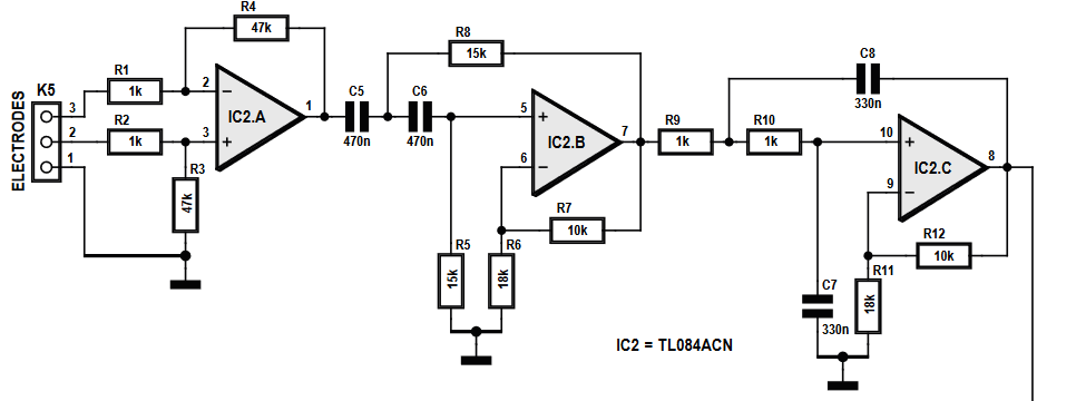

ich möchte für die angehangene Schaltung gerne den Verstärkungsfaktor
berechnen habe damit aber Probleme...
IC2.A ist ein Differenzverstärker, der die Signale zwischen Eingang 2
und 3 verstärken soll.
Bei IC2.B und C handelt es sich um einen Bandpassfilter, die Verstärkung
wird mit ca 2,4 angegeben, irgendwie komme ich aber einfach nicht auf
diesen Wert.
Für Hilfe möchte ich mich schonmal im voraus bedanken.
MfG Stefan
Und zwar deren Differenz um 47.
> diesen Wert.
Die Gleichstromverstärkung jeder dieser beiden Stufen ist 1+10k/18k =
1,555 und damit die Gesamtverstärkung 1,555*1,555 = 2,419.
