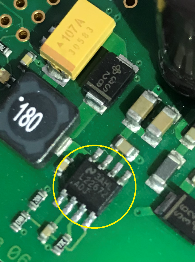

ich habe auf einer Platine ein defektes Bauteil und dieses würde ich
gerne ersetzen.
Leider gestaltet sich die Bestellung schwerer als gedacht. Ich suche
einen Step-Down Konverter mit der Bezeichnung "3AHL L22672 ADJ".
Gefunden habe ich diesen bisher nur bei Aliexpress (lieferbar).

Wie kommst du drauf, dass der kaputt sein könnte? Der sieht doch
tadellos aus...
Mit https://www.google.com/search?&q=national+semiconductor+22672 kommst
du recht schnell auf sowas:
https://www.mouser.de/Texas-Instruments/Switching-Voltage-Regulators/LM22672-Series/_/N-1z0zls6Z668jtZ1yysxeo
OP
Super, danke für die Infos, ich bin sonst eher in der Software daheim.
Ja, optisch sieht man nichts, ich habe eine zweite Platine als vergleich
und die Ausgangsspannung passt nicht am Bauteil.
Ich habe von der Einspeisung (24V) angefangen die Spannungen an den
Bauteilen zu messen. Bei dem Step-Down gab es dann einen unterschied.
