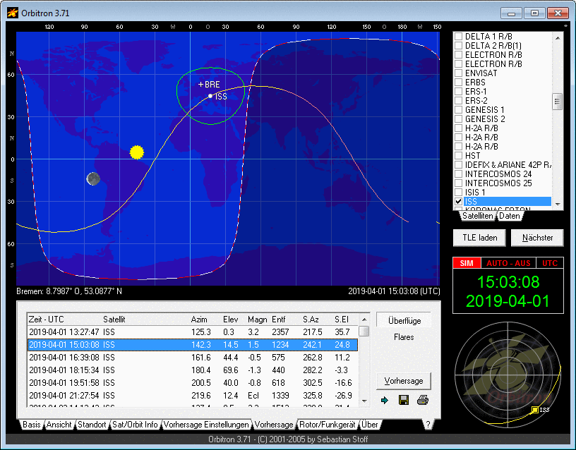

Schon heute Abend geht es los mit MAI-75: Am 1. und 2. April zwischen
1400 und 1900 UTC soll es Übertragungen geben, die zwar für Moskau
gedacht sind, aber auch noch bei uns gut aufzunehmen sein sollten, siehe
Screenshots.

Gast #5805129
Heute Abend gehts ab 1800 UTC wieder los.
Leider ist der letzte Überflug der ISS gegen 1750 UTC, der nächste erst
morgen wieder ab 10:35 UTC.
Satellitenüberflüge / Orbitron 3.71 / www.stoff.pl

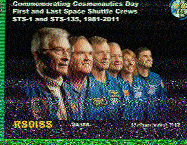

On Topic: Hat bei euch der Empfang geklappt? Bei waren alle Bilder
starkt verrauscht, teilweise bis zur Unkenntlichkeit. Dabei war das
Signal mit S9+ durchaus stark, aber die NF sehr leise und verrauscht :-(
Der Einsendeschluss für die Diplomanträge ist der 16. April 2019 23:59
UTC.
#5811422
Oben zwei meiner Empfangsergebnisse. Es ist doch erstaunlich mit welch
primitivem Setup sich (Teil-)Bilder empfangen lassen. Das bestand aus
schon genanntem Handscanner mit Gummiantenne und einem Smartphone mit
SSTV-App, wobei die Geräte nur akustisch gekoppelt waren. Standort war
am geschlossenen Fenster im EG eines MFH. Das Signal kam recht spät aus
dem Rauschen und die Antenne musste ständig auf besten Empfang
nachpositioniert werden, aber man kann sich schon vorstellen, welche
fantastischen Ergebnisse man mit einem Kreuzdipol mit Rundumblick zum
Horizont an einem guten Empfänger und direkt gekoppeltem PC erzielen
kann.
Gast #5812142
Oh, dann hast ja sogar gute Bilder empfangen.
Mein bestes ist das hier gewesen.
Dabei ist die Station seit über einem Jahr unverändert.
Selber Transceiver (IC706mkIIG), selbe Antenne (Turnstile unter Dach),
selbe Software (RX-SSTV).
Wenigstens hab ich gestern schon um 22:30 Uhr local das Diplom erhalten
Moment! Ich sehe gerade, du hast die Bilder vom 1./2. April von der
INTER-MAI75-Serie gepostet. Da waren die Bilder wirklich gut.
Aber vom 11. bis 14. April (Cosmonautics Day / Yuri's Night) hatte ich
die Rauschprobleme in der NF, trotz starkem HF-Signal.
