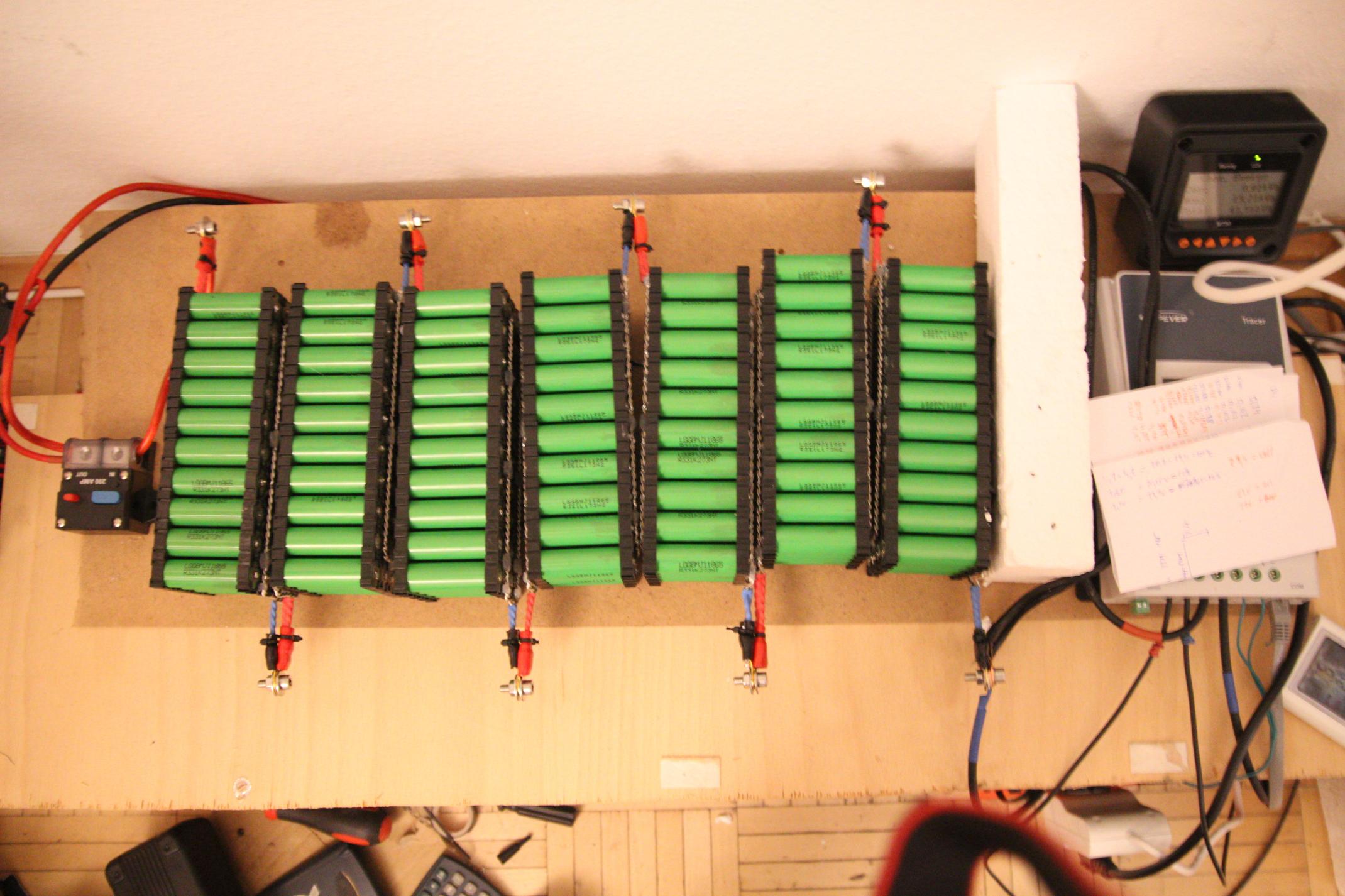

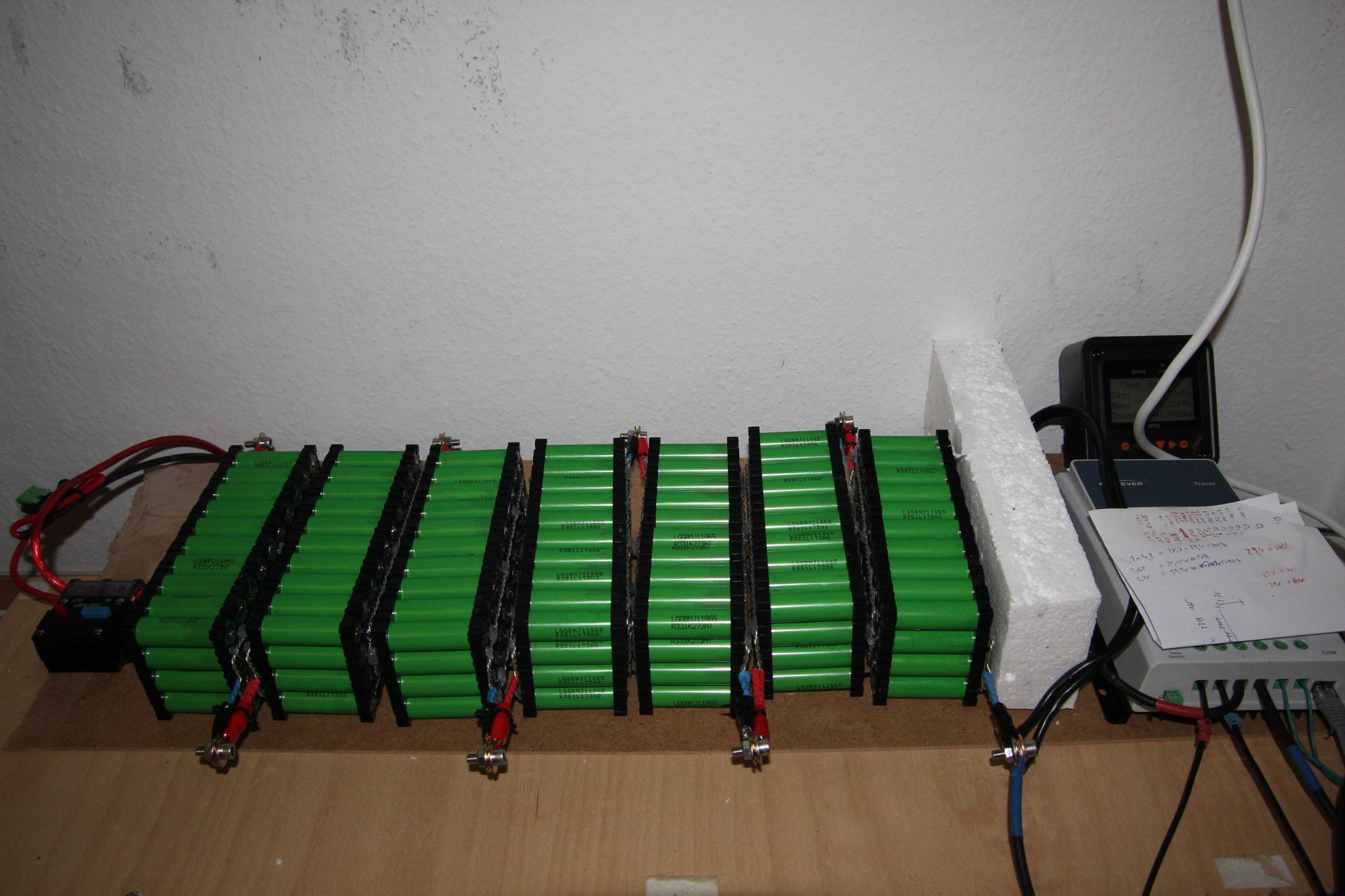

Moin Zusammen,
mein erster Post hier und in diesem möchte euch meine neue (noch nicht
komplett fertiggestellte) Lithium Powerwall vorstellen. Vielleicht
interessiert es ja den ein oder anderen und motiviert zum nachbauen
(oder schreckt davor ab ^^).
Das ganze nutze ich für meine kleine Balkon Offgrid Solaranlage mit 3
Panels@450Wp Gesamtleistung.
Warum die Powerwall ?Vorher 2x 80Ah AGM Akkus (Fehlkauf), das war viel
zu wenig Speicher. Tagsüber ständig voll und abends leer. AGM und Gel
möchte ich nicht mehr und größere OPzS / PzS Bleiakkus möchte ich nicht
in der Wohnung haben. Bilder sind im Anhang.

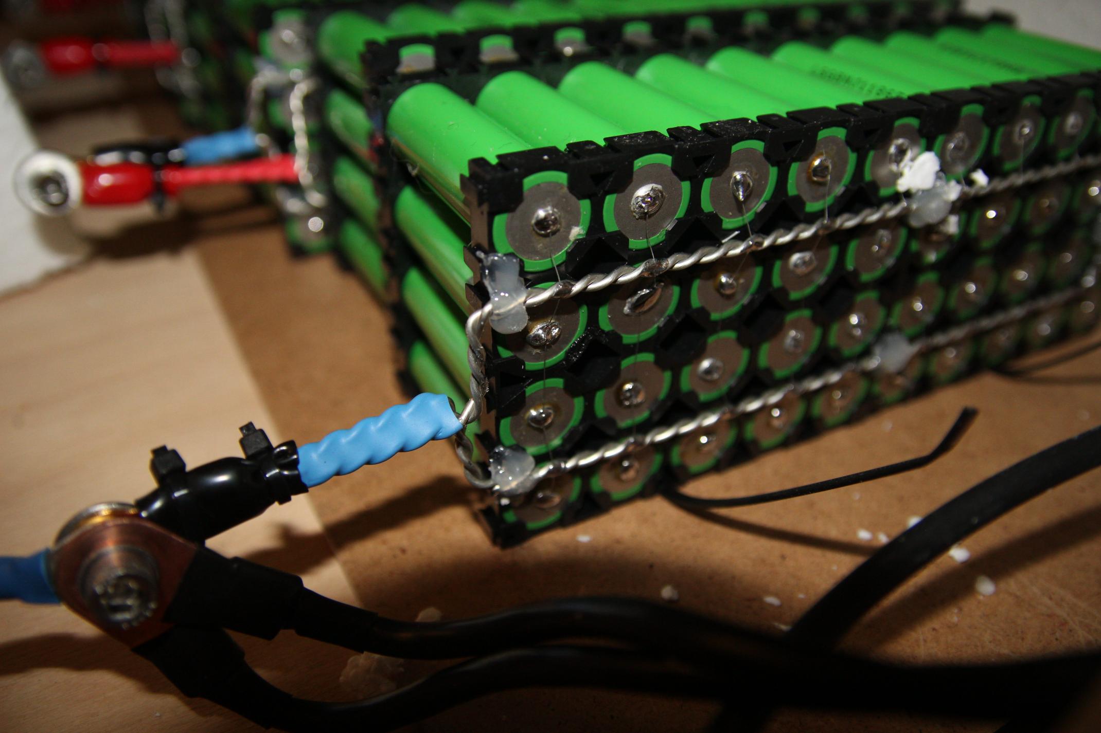

PS. Ich weiß: Ich kann nicht löten ^^ Nach ca. 500 Lötstellen ist es
etwas besser geworden .... oO
Ein paar Randdaten:
- Wird noch mit gebrauchten Batterien erweitert
- Noch keine Balancer, sind unterwegs aus China (QNBBM Active Balancer)
- Aufstellung ist noch vorläufig, warte auf noch auf ein Lastregal.
- Extra Gel-Feuerlöscher unterwegs
- Funktioniert mega gut bisher (ca. 5 Tage.)
Teileliste:
280x 18650 MJ1 @3.5Ah NCA Akkus
1x Kupferdraht verzinnt, 390-561, 0,2 mm, 35SWG, 32AWG, 717m Spule
(12,50€ auf Ebay)
1x 9L Jockel Gel-Feuerlöscher Gellöscher Sonderlöscher für
Lithium-Ionen-Akkus (119€ Ebay)
1x Felder Lötfett saur, 50g i.Dose 2,89€ @ amazon
1x Tabinger 60W Lötkolben 200°-450°C 10,89€ @ amazon
3x Velidy 18650 Akku 4 x 5 Zellen Abstandshalter 9€ @ amazon (gibts
billiger bei aliexpress)
1x Felder Lötdraht 1.1.2B / ROM1 Sn60 Pb40, Ø 0.75mm 250g 19,93€ @
rsonline-privat.de
2x Einzeladerleitung, Ø 1.63mm Kupfer verzinnt, 22 A, 10,8m für
10.39€/Stück @ rsonline-privat.de
Ich habe auch eine kleine YouTube Reihe gedreht, die den Aufbau
dokumentiert und einige Tipps gibt (da kommt noch deutlich mehr in
Zukunft). Bitte nicht lachen, ich mache das zum ersten mal :D

Die 0.2mm Drähtchen sind ein bisschen dünn, find ich. Hast Du den
Widerstand mal ausgerechnet?
Vermutlich geht da einiges der Leistung in Wärme weg.
VG,
Kai
von Andreas Schmitz (Gast)
Damit sichere ich jeden Akku einzeln ab, die glühen bei ca. 5A durch.
Hab es mal nachgerechnet: Bei 1A sind es ca. 0.98% Spannungsverlust und
bei 2A ca. 1.87%. Meistens ist die Last aber deutlich unter 1A.

Das Thema Brandschutz des fertigen Akkupacks würde ich an Deiner Stelle
gründlich durchdenken.

Dein Aufwand ist schon sehr hoch und über Betriebssicherheit lässt
sich in Deinem Fall noch diskutieren...
Aber wenn Du so überzeugt bist, dann baust Du das aus in
einem feuersicheren Raum...
Du bist bestimmt auf den weit verbreiteten Quatsch mit fast kaltem
Lötkolben reingefallen?! Das ist schon bei Bauteilen äußerst fraglich,
bei Akkus aber gefährlich. Stell die Station lieber auf volle 450°, dann
brauchst du für die Lötung vielleicht ne halbe Sekunde, und das Zinn
schießt nur so. Der Akku bleibt dabei deutlich kälter, als wenn du da
etliche Sekunden mit 320° oder solchem Quark rumgurkst.
Lötungen werden bei höheren Temperaturen auch zuverlässiger, weil
eventuelle Oxydschichten besser gelöst werden.
Sie werden dir was anderes erzählen wollen, es ist aber dennoch so.
Natürlich ist ein so heißer Lötkolben arbeitsintensiver. Wenn man aber
viel Zinn braucht wie bei nem Akku, dann geht das trotzdem super.

Ich hab tatsächlich die Temperatur der Zellen gemessen beim Löten, da
kam ebenfalls raus, dass kurz und sehr heiß erheblich besser ist.
Ich kann dir also nur recht geben :)

Die Ersparnis in einem Jahr dürfte sich auf ca. 440kWh belaufen. Bei ca.
30Cent =132€ im Jahr. In 10 Jahren vielleicht ^^
Ich möchte auf Dauer aber eine größere Dachanlage aufbauen und dafür
wollte ich erstmal Erfahrungen im Kleinen sammeln.

2Kw Sinus Wechselrichter, der macht aus 24VDC -> 230AC.
