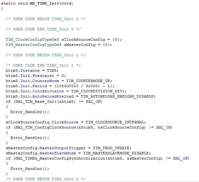

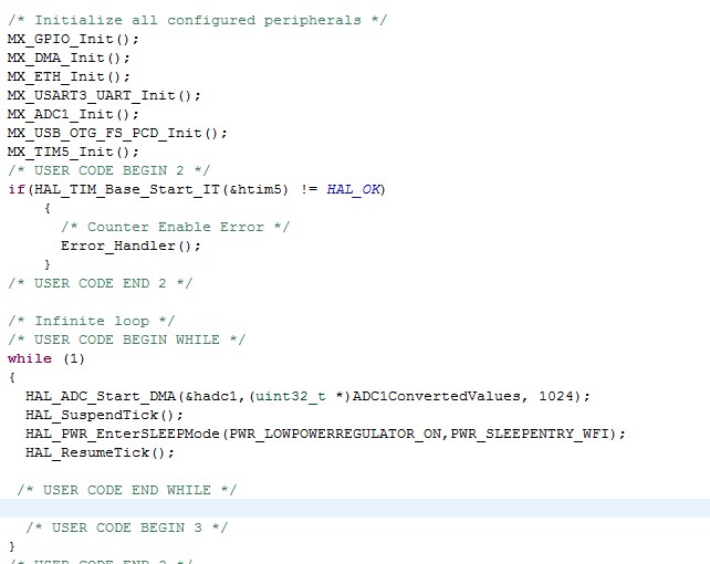

Ich möchte einen DAC in DMA Modus mit exakt 32kHz betreiben. Sprich ich
möchte mit dieser Frequenz Werte speichern, währenddessen in den SLEEP
mode und ab und zu durch die DMA interrupts die Werte aus dem Buffer
verarbeiten.

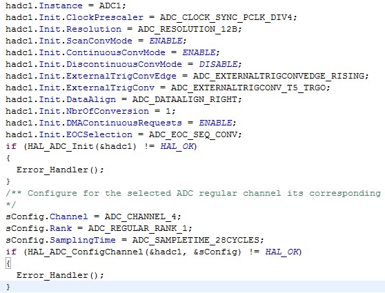

Nun hat dies schon gut geklappt mit full-speed, doch möchte ich jetzt
eben die 32kHz. Dazu habe ich conversion mit externem Trigger vom Timer
zu implementieren. Allerdings passiert nichts. Kann mir jemand helfen,
wie ich das implementieren kann? Oder gibt es eine andere/einfachere
Möglichkeit?
