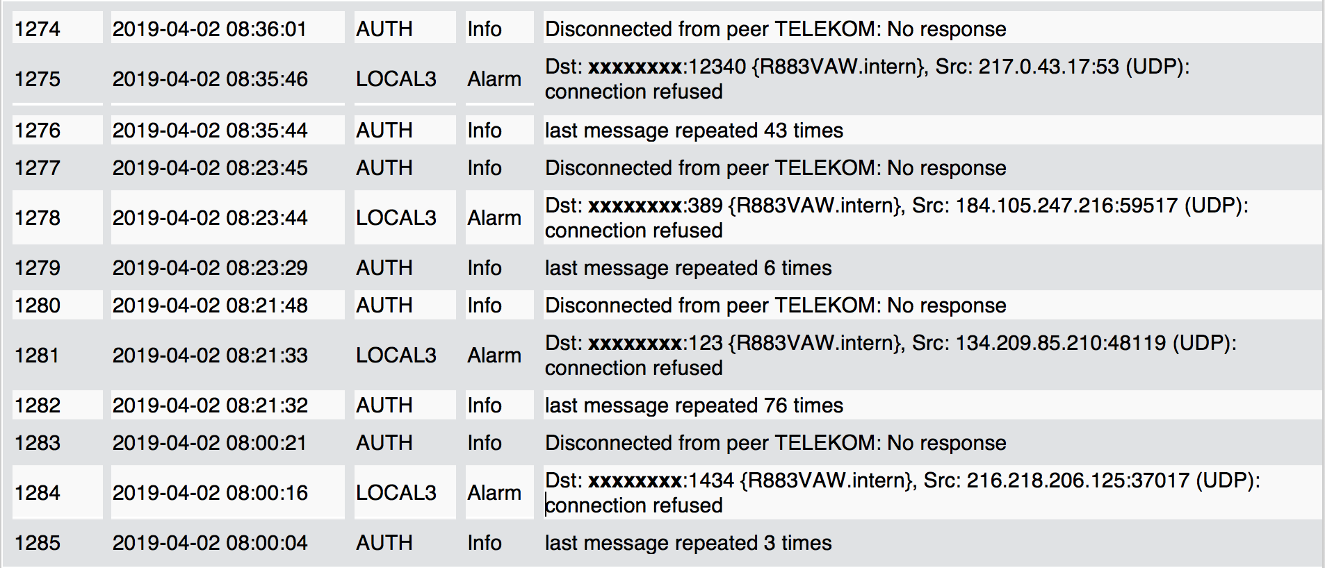

Hallo zusammen, ich habe einen Lancom mit fester IP am laufen. Das Syslog ist voll von den folgenden Fehlermeldungen: Sind das PortScanner? Was kann ich dagegen tun? Danke Gruß

Trom schrieb: > Sind das PortScanner? Was kann ich dagegen tun? Die iptables- und sshd-Logfiles von meinen Servern auch immer bis zum Anschlag voll. Wenn man weiß was passiert: ignorieren und/oder die Verbosity runterdrehen. Die Software macht ihren Job und spricht darüber. Wenn nicht, nachschauen und sich aufschlauen. Schau bitte mal nach, ob bei dir nicht irgendwo / irgendwie sowas giftiges wie UPnP aktiviert ist. Stelle auch sicher das dein Router die aktuellste Firmware hat und nicht mehr Dienste im WAN anbietet, als absolut notwendig ist.

Eingehende Verbindungsanfragen die verworfen werden. Völlig normal.

Was aber nicht okay ist : Disconnected from peer Telekom .....

Thomas schrieb: > Was aber nicht okay ist : Disconnected from peer Telekom ..... Absolut normal. Bei jeglichen DSL-Produkten für Privatkunden hast du einen 24h-Disconnect.

schingen schrieb: > Absolut normal. Bei jeglichen DSL-Produkten für Privatkunden hast du > einen 24h-Disconnect. Hier wird aber alle paar Minuten disconnected schingen schrieb: > Thomas schrieb: >> Was aber nicht okay ist : Disconnected from peer Telekom ..... > > Absolut normal. Bei jeglichen DSL-Produkten für Privatkunden hast du > einen 24h-Disconnect. Nur wenn du bei der Telekom-Privacy die Einstellung auf 2 lässt. Wenn man das abstellt, dann gibt es einen Disconnect nur alle x Wochen mal. Antwort schreiben |
