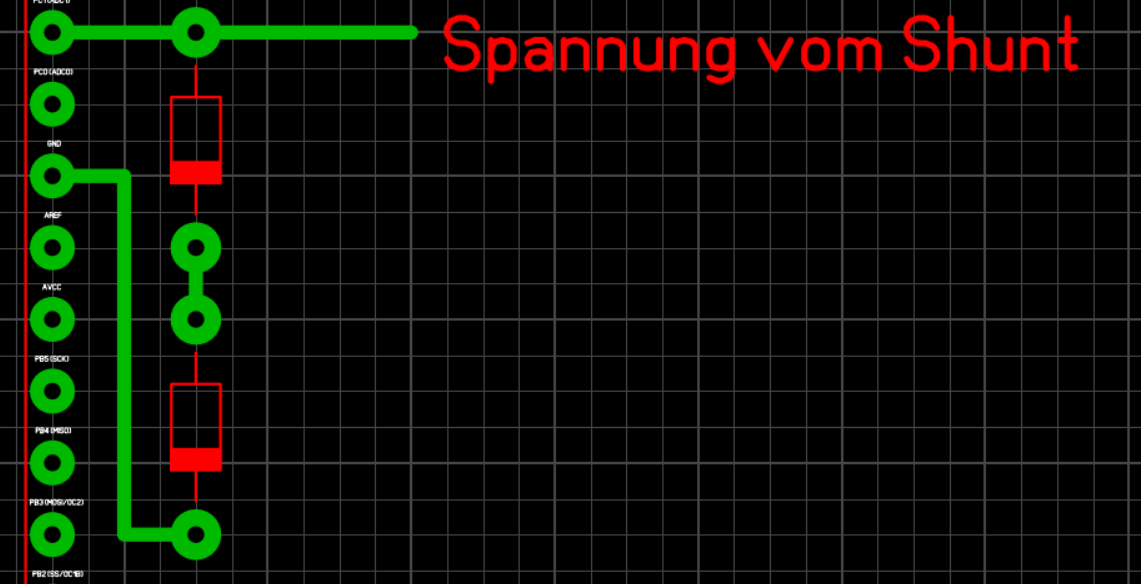

Hallo, ich möchte gernen eine Strom (0-30A) und eine Spannung (0-15V)
mit einem Arduino Nano messen.
Es handelt sich um ein selbstgebautes Bleiakku Ladegerät.
Da jedoch beim anklemmen an die Pole kurzzeitig ziemlich hohe Ströme
fließen und auch die Spannung relativ hoch werden kann, dachte ich daran
die Spannung die der ADC bekommt zu begrenzen.
Ich arbeite mit 1,1V als AREF, so kann ich auf externe Bauteile wie
Operationsverstärker beim Shunt verzichten.
Eine gute Genauigkeit ist nicht nötig, also stellt das für mich kein
Problem dar.

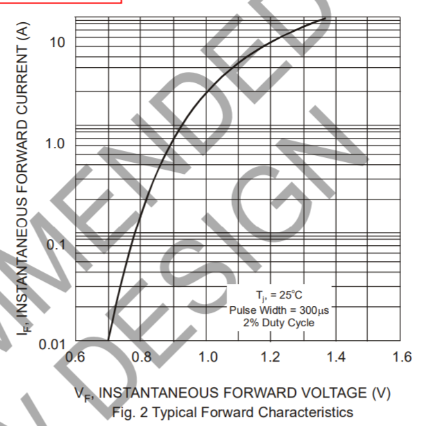

Mein Denkansatz wäre es 2 normale 1n4007 in reihe zu schalten um
spannungen höher 1,4V kurzzuschließen.
Jedoch weiß ich das bei sehr kleinen Strömen die Spannung die an den
Dioden abfällt durchaus einiges kleiner wird, und so meine Messung
beeinflussen könnte.
(Siehe Datenblattausschnitt im Anhang)
Meine Frage jedoch: Funktioniert das überhaupt so ?
Gibt es einfache alternativen ?
