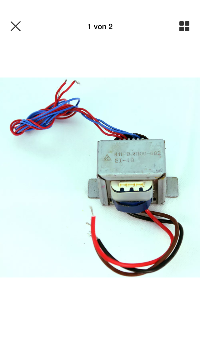

Trafo Anschluss für 230v
#5796542
ist das im Bild dein Trafo?
miss den Widerstand zwischen den Leitungen, die beiden mit dem Größten
sollten die Richtigen sein. Im Zweifelsfall nimm die beiden Äußeren. Die
Dritte wird wahrscheinlich eine Mittelanzapfung sein, warum auch immer
die da ist.

#5796544
Wie ist denn die Ausgangsspannung? Ich hätte eher auf die vier
Anschlüsse als Primärseite getippt (2x 115V), während die drei gut als
Ausgang mit Mittelanzapfung passen würden - dickere  Drähte deute auf
höhere Ströme und niedrige Spannungen hin - möglicherweise ist das auch
nur mehr Isolierung.
Vielleicht ist braun aber auch nur die Schirmung.

Und wieso verlinkst Du nicht das Angebot? (Oder wiederholst hier
wenigstens die dort angegebenen Daten: 14VAC + 8,5VAC? Irgendwie mußt Du
selbst auf die Idee gekommen sein, er wuerde passen. Das ist doch
wichtig!)
https://www.ebay.de/itm/Trafo-TR6-411-BJR100-682-14VAC-8-5VAC-230V-50Hz/263900285475?hash=item3d71aeca23:g:BCkAAOSwnN5bgu5F
>>> "Weil Du ja nur (!) wissen willst, was an 230VAC P & N soll. Wie
>>> soll diese Information uns helfen - Dir half sie ja auch nicht.
>>> Und denen von µC net reichen wohl eh allein schon die Farben..."?
Damit liegst Du falsch, jede Infos kann nuetzen (bitte merken).
Also auch Dein Gedankenablauf (wie Du also darauf gekommen bist, der
Trafo wuerde fuer Dein Dimmerpack passen ...) wuerde hier helfen.
(Ich vermute Dir bekannte Spezifikationen der Versorgung, bzw. noch
besser waere Schaltplan mit Bezeichnungen und Werten.)
>>> "Das wuerde also helfen?" Ja. Her damit.
Und liefere bei zukuenftigen Fragen ALLE Dir bekannten Informationen.

OP #5796640
Erstmal Danke für die vielen Antworten.Das Angebot ist schon beendet,
ich habe den Trafo bereits hier, die Steuerplatine des Dimmerpacks
benötigt 8,5v ac. Der gekaufte Trafo hat folgende Werte:Trafo TR6
411-BJR100-682 14VAC + 8,5VAC 230V/50Hz
Den Verkäufer habe ich auch schon gefragt er schrieb mir:
ich vermute rot/schwarz für 230v.

Hans-richard B. schrieb:
> Trafo TR6 411-BJR100-682 14VAC + 8,5VAC 230V/50Hz
Ok, die V_out hatte ich schon genannt...
Beachte bitte, was hier ab "Vermutlich" steht:
Beitrag "Re: Trafo Anschluss für 230v"
Miß den R aller 3 Draehte der "Vorderseite" untereinander,
und dann mach dasselbe bei den duennen Draehten "hinten".
Werte eindeutig zugeordnet nennen, Antwort erhalten.
Gast #5796736
3 Draehte ergeben 3 Messungen. Ergebnisse auf Notizzettel.
4 Draehte ergeben dann schon 6 moegliche Kombinationen.
Hier kann man wegen der 2 x 2 Draehte mit nur 2 Farben
leichter was verwechseln - ich wuerde den Trafo als erstes
mal so hin drehen, daß die jetzige "Hinterseite" zu Dir
guckt, von links nach rechts zaehlen und arbeiten.
Also zuerst blau-zu-blau und rot-zu-rot pruefen (notieren),
dann aber beim blauen ganz links und bei einem der roten
einen Fetzen weißes Klebeband befestigen - um sinnvoll
und sauber die restlichen Messungen zuordnen (und mit z.B.
"blau-weiß" auf dem Notizzettel bezeichnen) zu koennen.
