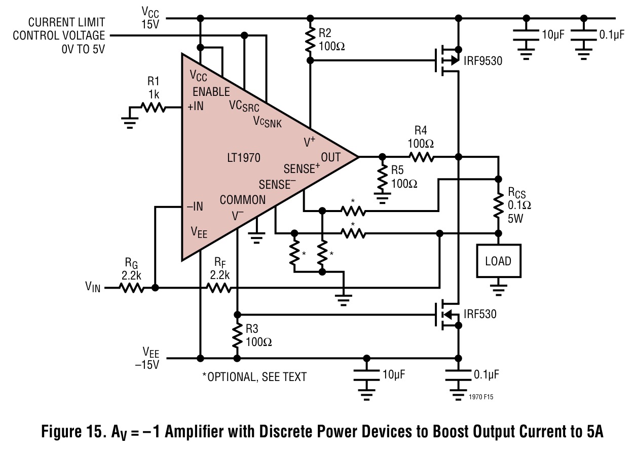

Im Bild eine LINEARE Lösung, auch wenn ich glaube, dass man nicht gerne
was basteln möchte. Ich zeige es trotzdem. Die VEE lässt sich durch
einen Schaltregler als Inverter billigst machen. Die geforderte Umpolung
lässt sich ganz einfach am Poti einstellen.
Nur eine Idee, ohne Gewähr.

Ich habe die Stromregelung nochmal mit einfachen Ohmschen Widerständen
und einer hochomigeren Spule ausprobiert.
Bei einem ohmschen Widerstand von 4 Ohm war die Regelung problemlos auf
wenige mA möglich. Bei 2 Ohm nur noch bis auf 400mA.
Die Spule mit einem ohmschen Widerstand von 2,6 Ohm und einer
Induktivität von 16 mH ließ sich auch auf 400 mA runterregeln. Daher
gehe ich davon aus, dass der geringe Lastwiderstand das Hauptproblem
ist. Eine Spule mit 4 Ohm ist allerdings nicht erwünscht, da die
Leistungsaufnahme bei gleichem Strom viel größer ist. Daher bin ich
immer noch auch der Suche nach einer geeigneten Stromregelung.
