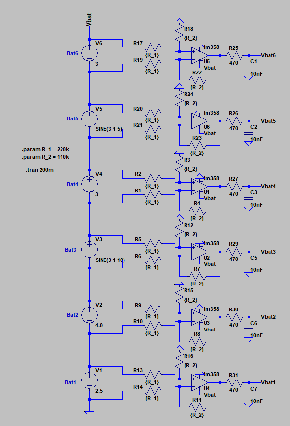

Hallo Leute,
ich habe mal eine Frage. Ich will die Spannung einzelner Zellen in einem
Akkupack mit 4S (LiPoly) oder 6S (Doppelschichtkondensatoren) messen.
Ich habe dazu je Batterie Differenzverstärker mit einer Verstärkung von
0,5 (220k und 110k) ausgelegt. So kann ich diese mit einem ADC und
seiner 2,5V Referenz messen. Siehe Anhang.
Ich habe die Schaltung erst einmal mit einem LM358 ausgelegt, aber der
ist noch nicht fix. Ich kann den, wenn es den so funktioniert auch noch
gegen einen anderen tauschen, der die hohen Eingangsspannungen messen
kann. Es ging mir erst mal darum, ob es überhaupt so funktioniert.
Und da ist meine Frage: Ist das so okay? Kann man das so machen?
Wenn du den gültigen input common mode Bereich einhältst, geht das. In
der gezeigten Schaltung sollte das passen. Die Genauigkeit der Schaltung
hängt dann stark von der Genauigkeit deiner Widerstände ab.
Der LM358 verträgt 30V Versorgung, die hälst Du ein. Ich würde mich aber
nicht drauf verlassen, dass der obere LM358 sich wirklich bis zum
Anschlag Aussteuern lässt, da könnte es klemmen.
Ob der untere damit klar kommt, einen Eingang an GND zu haben, könnte
ich auch in Zweifel ziehen.
Ich würde einen LM358 ans Labornetzgerät klemmem und mal gucken.
Im Datenblatt des LM358 steht: "input common mode range includes
ground."
Manfred schrieb:
> Ich würde mich aber
der oberste OPV sieht an seinem Eingang nur VBat*220/(220+110). Der ist
nicht am Anschlag.

Soll die Schaltung dauernd an den Zellen angeschlossen bleiben? Dann
würde sich eine Betrachtung des Stromverbrauches lohnen. Die beiden oben
genannten Spezial-IC's lassen sich in den Standby schalten.
