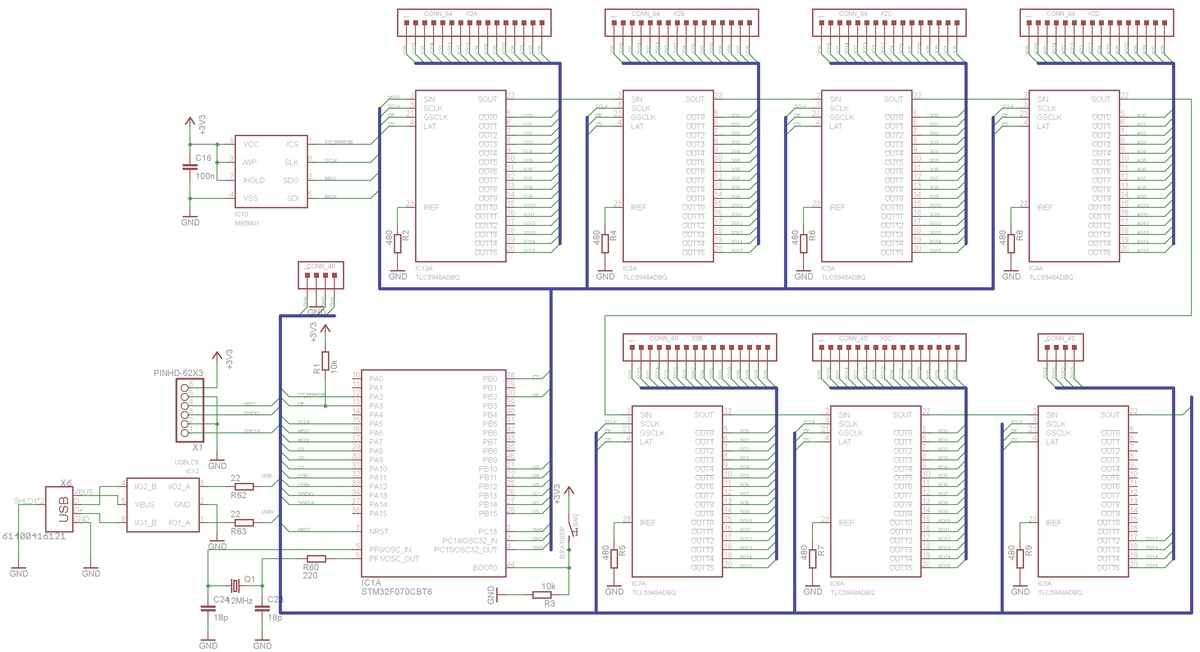

für eine LED Matrix verwende ich den LED Treiber TC62D748AFG in Kaskade.
Dies ist ein 16 Kanal Treiber ohne PWM, Logik an 3.3V.
Als Spannung für meine LEDs verwende ich 5V. Bei diesen Treiberbaustein
taktet man wie bei SPI die Daten in dessen Schieberegister und gibt
anschließend ein HIGH Signal am Latch Eingang, um die Daten in das Latch
zu übernehmen.
Mein Problem ist, dass die Kanäle 0-7 ihre Daten nicht halten, während
8-15 wie erwartet funktionieren. Das äußert sich dadurch, dass wenn ich
meine Daten nur einmal zu Beginn des Programms sende, LED 0-7 aus
bleiben, 8-15 wie erwartet leuchten.
Sende ich meine Daten zyklisch wiederholt, sind die LEDs 0-7 dunkler, da
ich hier quasi eine PWM simuliere. Während LED8-15 ständig HIGH sind
(Wortspiel), vergessen 0-7 kurz nach jeder Übrtragung ihren Wert wieder.
Viele LED Treiber haben ja ähnliche Pinouts. Habe ich eine Montagscharge
erhalten oder übersehe ich etwas? Alle ICs verhalten sich gleich.
Was könnte falsch sein?

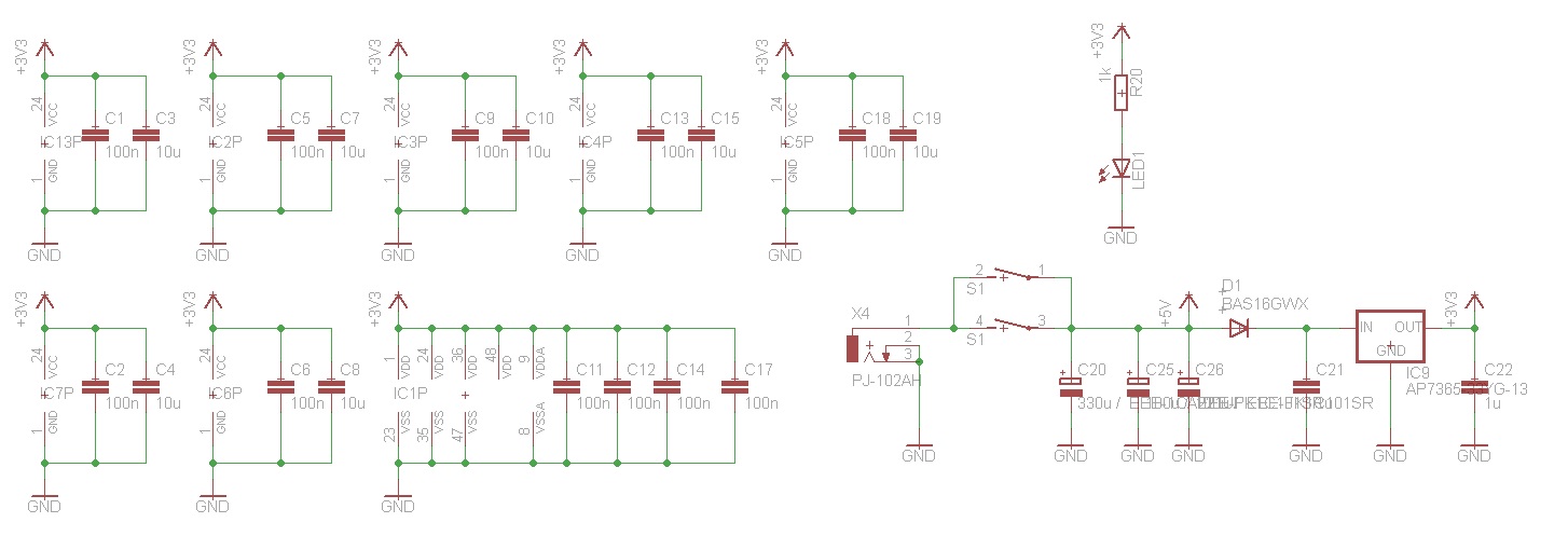

von Stefan F. (Gast)
In dem Plan fehlen eine ganze Menge Abblock-Kondensatoren.

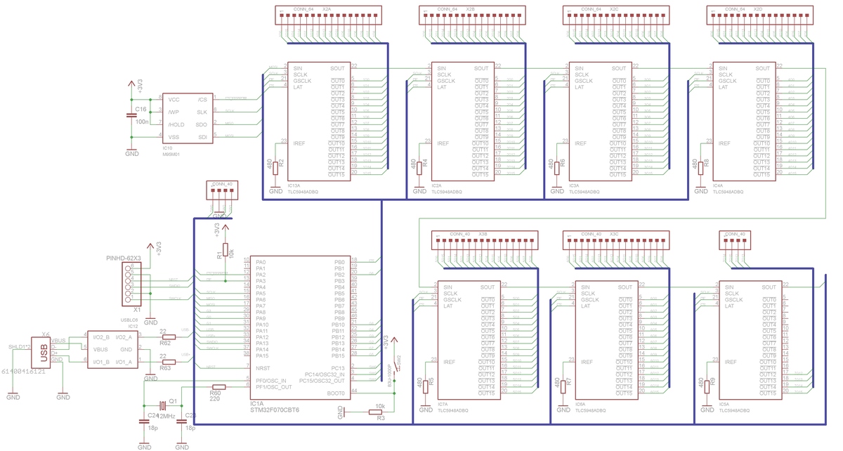

von A. G. (grtu)
Könntest Du das Bild etwas hochauflösender machen? Man kann die
Beschriftungen leider nicht lesen.

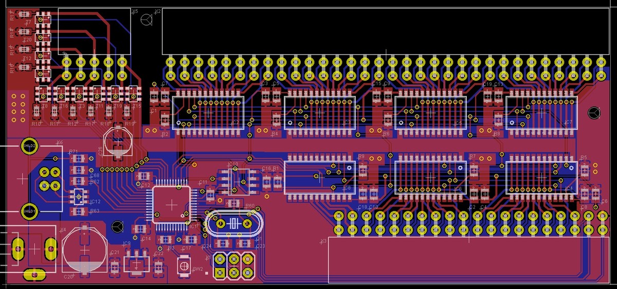

von Falk B. (falk)
Wie sind die räumlich angeordnet? Wie lang ist deine Taktleitung
zwischen den ICs? Wie sieht das Layout aus?
Siehe Wellenwiderstand.
Deine Schaltung und der Aufbau.
von LED (Gast)
Die Abblockkondensatoren sind nun auch dabei im Bild :).
Taktleitung minimal, die Leiterplatte ist nur ca. 5x10cm groß.

von Falk B. (falk)
LED schrieb im Beitrag #5797686:
Immerhin.
Wo ist die? Selektier die mal. Die Massefläche ist arg zerstückelt, das
riecht nach Problemen. Die HF-Anbindung der Kondensatoren ist sicher
schlecht. Lad mal die Eagle-Dateien hoch, wenn du dich traust ;-)

von LED (Gast)
Das werde ich nicht mehr machen, denn ich habe gerade den richtigen
Denkanstoß bekommen: Der SPI-Modus. Ich habe mal alle durchprobiert, bei
einem funktioniert es nun wie es soll. Wie kann das sein, dass hierdurch
solch ein Problem entsteht?
