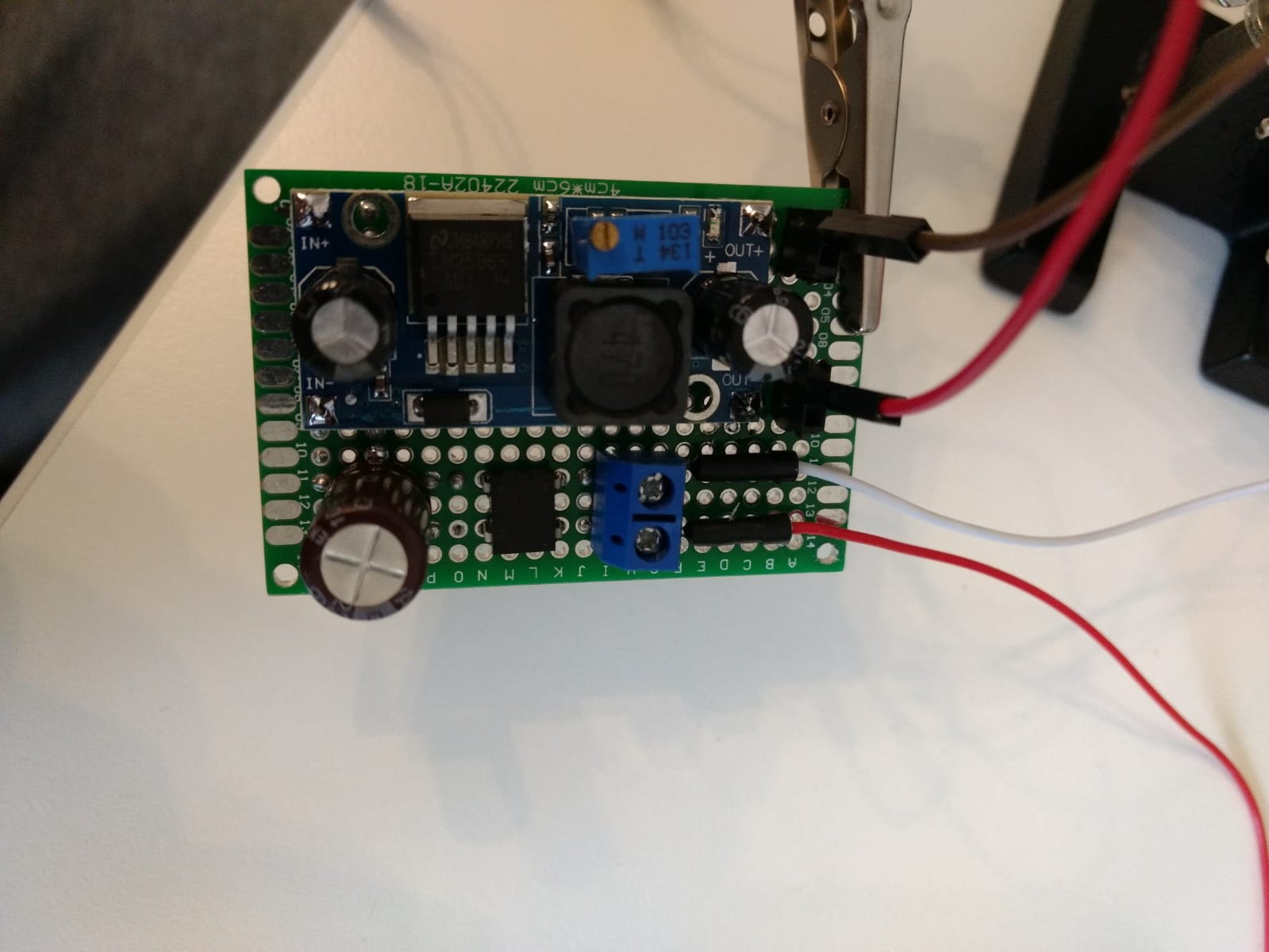

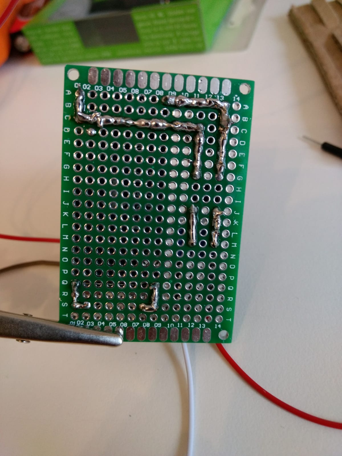

So, Freunde der Sonne :-)
Wie so oft, ist das erste Mal überwältigend. Da ich ja, wie geschrieben,
noch in den anfängerschuhen stecke in vielerlei Hinsicht, darf ich stolz
berichten, dass ich ohne Probleme nun 5V Gleichstrom und 24V
Wechselstrom zur Verfügung habe.
Habe mir das ganze auf nem Breadboard zusammengesteckt und immer schön
gemessen. Es ist einfach wunderbar wenn man die Spannung misst und dann
am Ende der Wert erscheint den man sich erhofft.
Ich bin total begeistert LACH -> EHRLICH!
Die kommenden Tage werde ich mich daran machen das Relais anzuschließen
und mit dem ESP zu prüfen ob ich schalten kann.
Wenn das klappt, kommt der nächste Schritt direkt am Magnetventil zu
testen.
Und wenn das klappt, dann wird der Code angepasst für meine 3 Ventile,
fürs erste eine statische Zeitbewässerung konfiguriert und die Ventile
in Betrieb genommen.
Wenn das dann läuft, dann löte ich meine paar Komponenten auf eine
Platine und packe das ganze in einen Behälter der dann an die Wand
geschraubt wird.
Und dann ... gehe ich erst mal in Urlaub ... ich hoffe, dass ich das bis
Mitte Mai noch hin bekomme. Die Zeit läuft.
Vielen Dank an euch für eure Hilfe.
Dies hat mir wirklich sehr geholfen.
DANKE!

Hallo miteinander, weiter gehts.
Ich habe meine Schaltung auf dem Breadboard provisorisch
zusammengesteckt und mit in wenig hin und her gewackel irgendwann den
kontakt überall hergestellt, so dass ich mit dem esp und einem kleinen
testprogramm abwechselnd das relais angesteuert habe. Es funktionierte
fürs erste.
Da das alles so wackelig war, habe ich nun meinen Lötmeister vollzogen
... ok ok ... es sieht fürchterlich aus, aber m.M. nach sollten alle
Verbindungen passen.
Die Praxis wiederspricht mir da aber wohl.
Eingang liegen 12VAC an.
Brückengleichrichter Eingang 12VAC. Ausgang 12VDC.
Elko Eingang 12VDC. Ausgang 1VDC!
Am Spannungswandler liegen auch die 1VDC an.
Und da ist nun mein Problem. Warum habe ich nur 1VDC am Elko Ausgang
anliegen.
Könnt ihr mir das erklären.
Ich kann auch gerne ein Bild posten, aber wenn mich meine Augen nicht
trüben, dann sind alle Lötverbindungen verbunden.
Außerdem sollten dann ja keine 1VDC am Ausgang anliegen, oder?
Über Hilfe wäre ich dankbar.

OK, einmal schlafen ist schon mal von Vorteil.
Mir ist aufgefallen das ich einen 63V statt empfohlenen 35V Elko verbaut
habe. Jetzt frage ich , ob das schlimm ist, bei nur anliegenden 12V?
Wobei ja meine Schaltung davor auf dem Breadboard auch funktioniert hat.
Also kann es ja eigentlich nicht daran liegen.
Ich habe mal zwei Bilder meiner Konstruktion angehängt.
Wenn da jemand mal einen Blick drauf werfen könnte.
Danke euch.
Das ist merkwürdig, da müssten 15-16V anliegen.
Ein Elko hat keine Ein/Ausgänge. Wie ist das also gemeint?

Sorry, damit meine ich davor und danach.
Also zwischen Brückengleichrichter und Elko Messe ich 12vdc und zwischen
Elko und Spannungwandler Messe ich nur noch 1vdc

Dann ist da halt eine Lötstelle keine solche. Weshalb nimmst du da nicht
Schaltdraht?

@Marcus H.
Die Verzinnung hätte ich dir gar nicht zugetraut, sieht sehr ordentlich
aus, aber leider sehe ich auch eine Nichtverbindung. Ohne Verwendung von
DRAHT ist diese Machart viel zu unsicher, taugt höchstens für nur 2 Pole
nebeneinander. Mir ist diese Augenrausguckerei viel zu nervig und
verwende ich immer Draht!
Minus-Zweig am Gleichrichter: Das ist doch nur Flussmittel und kein Zinn
Ah...: hinz war schneller!

Anfängerfehler!?
Ich versucht Mal mit Draht direkt die Kontakte zu verbinden, dann müsste
es ja funktionieren.
Das mit dem schaltdraht habe ich im Eifer des Gefechts verpennt. Ich war
so auf das löten fixiert und das ich das alles richtig mache, das ich
gar nicht mehr so weit gedacht habe mir das Leben einfach zu machen.
Danke für den Tipp.

Mich hat das 1VDC so verwirrt. Aber anscheinend habe ich eine schlechte
Lötverbindung gehabt -> denn so ist es auch.
Ich habe sie gefunden, den Lötzinn ein wenig entfernt und "sauber"
(Grobmotoriker trifft es wohl eher) wieder die Verbindung gelötet.
Und siehe da "ES FUNKTIONIERT".
Klasse, ich habe sofort das Relais und den ESP angeschlossen ->
Funktioniert.
Dann nach draußen gegangen und die Magnetventile angeschlossen.
Es Funktioniert. Mein einfaches Testprogramm setzt den GPIO nach 5
Sekunden auf LOW, nach 30 Sekunden auf HIGH, nach 5 Sekunden den anderen
GPIO auf LOW und nach 30 Sekunden wieder auf HIGH.
Ventil 1 sowie 2 haben jeweils für 30 Sekunden im strömenden Regen
meinen Rasen bewässert. Welch Erfolg ... meine Nachbarn halten mich
wahrscheinlich für bescheuert als ich mich freute das die Sprenkler
angingen LACH.
