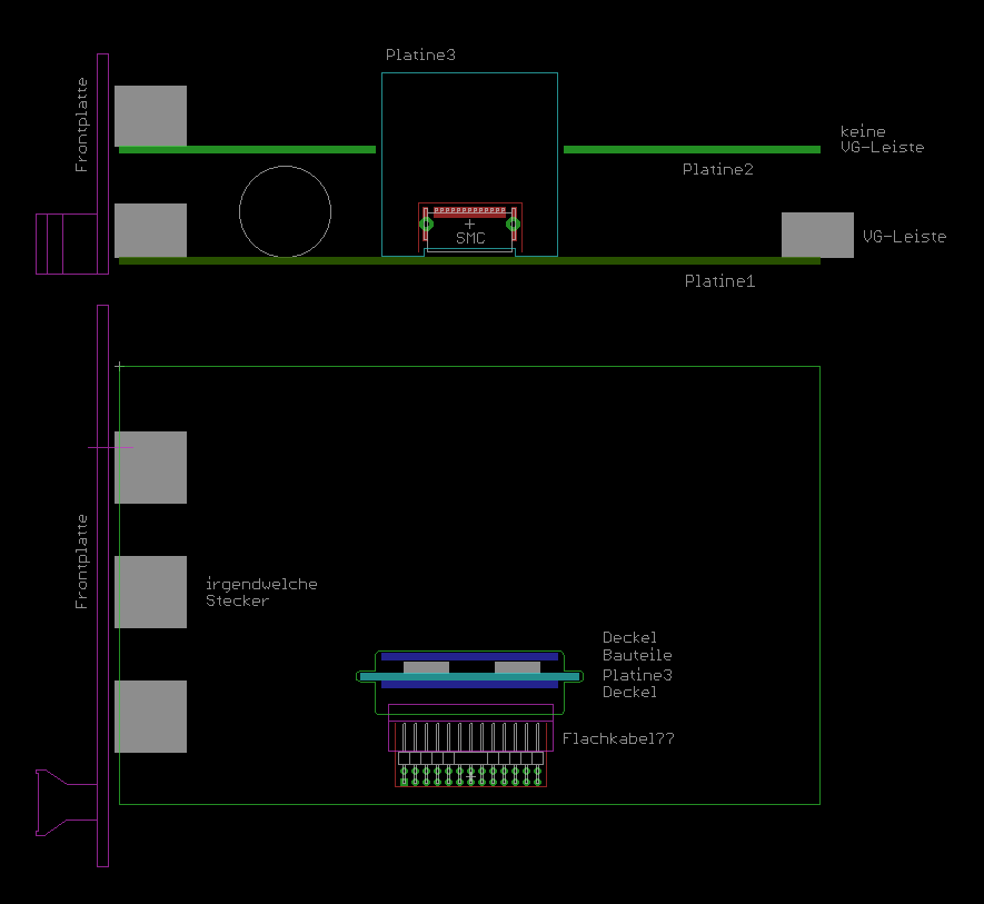

Mahlzeit!
Platine1 und Platine2 sind mit der Frontplatte und miteinander
verschraubt, so weit, so gut. Platine3 steckt in einem Erni SMC-Stecker
und in den Führungsnuten von Platine2. Wenn alles eingebaut ist, liegt
Platine3 waagerecht. Sie kann also nicht direkt raus fallen, aber wenn
jemand seitlich gegen den Schrank tritt...
Eine Verriegelung wäre schon nett, aber wenn man erst 2 Schrauben lösen
muss und die dann verliert, mag ich es auch nicht. Hat evt. jemand einen
besseren Plan?

Schlumpf schrieb:
> Daraus entnehme ich, dass die Platine 3 immer wieder schnell und einfach
> tauschbar sein muss?
Hoffentlich nicht so oft. Solange alles nach Plan läuft, nur einmal.
Aber wenn es nötig wird, herrscht Chaos und Verzweiflung und wenn die
Schrauben runter fallen, verschwinden sie evt. im Kabelkeller.
Aber jetzt, wo du es sagst: man braucht ja sowieso einen kleinen
Schraubenzieher, sonst kommt man garnicht in die Nähe der Platine. Dann
muss es nichts mit Feder sein, die Schraube(n) sollte nur unverlierbar
sein.
verriegler schrieb:
> Bauform B. schrieb:
>> Erni SMC-Stecker
> die gibts doch auch mit Verriegelung zu kaufen.
Das wird ausprobiert, danke!
Gast #5798944
Die Frage ist nur, ob man an die Riegel drankommt, die Platine3 wird ja
durch die Platine2 durchgesteckt, und die Platine2 behindert den Zugriff
auf den Stecker in Platine1. Das ist bei einem Flachkabel aber auch
nicht viel anders. Geeignet wäre eine Push-Pull-Verriegelung, aber die
gibt es in dieser Anordnung wahrscheinlich nicht.
