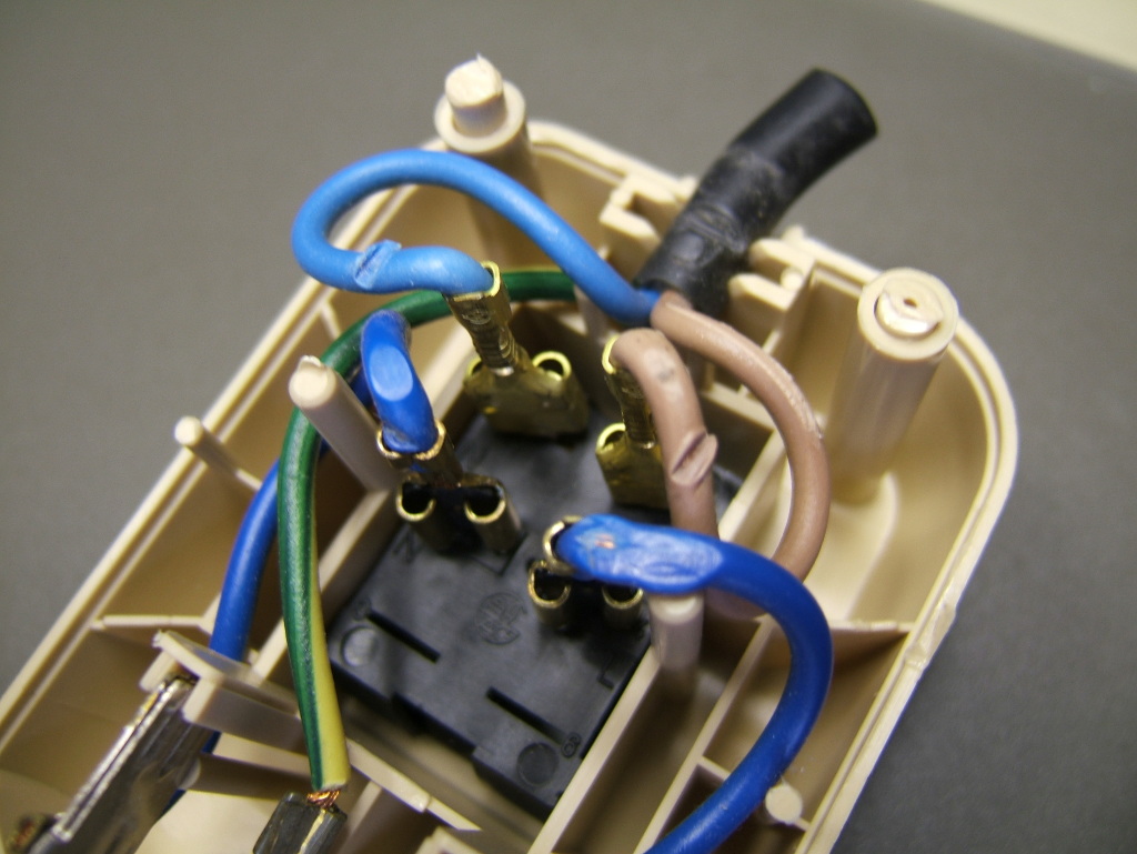

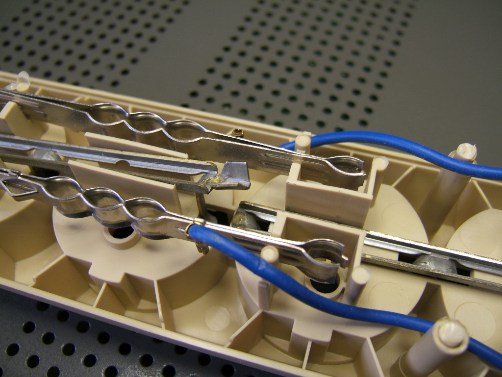

Gestern hat es mich ordentlich durchgeschüttelt, als ich ein BNC-Kabel
mit meinem Oszilloskop verbinden wollte. Ich habe schließlich die
Ursache gefunden, eine gebrochene Erdschiene in der Mehrfachsteckdose.
Ich frage mich, warum man die nicht aus einem Stück herstellt, sondern
ein 8 und 12cm langes Stück zusammenklebt. Die "Quetschverbindung" am
Schalter ist auch interessant.

Nein, die Ursache liegt in min. einem der angeschlossenen Geräte. Die
gebrochene Schiene konnte nur die Wirkung nicht wie vorgesehen
abmildern.

Das was Du gespürt hast ist der Ableitstrom der an den abgetrennten
Schutzleiterteil angeschlossenen Geräte. Jedes Gerät hat heutzutage
einen Netzfilter, der bei offenem PE einen kapazitiven Spannungsteiler
darstellt. Am PE liegt dann die halbe Netzspannung an.
Theoretisch sind bis zu 3,5 mA pro Gerät erlaubt. Praktisch haben die
Y2-Kondensatoren meist 2,2 nF, das gibt ungefähr 300 µA.

Hab gerade noch einen gravierenden Mangel entdeckt. Die an die
Kontaktleisten angecrimpten Drähte (auf dem linken Foto) sind alle lose
und wackeln, aber so richtig mit Luft dazwischen. Das kann auch noch nie
anders gewesen sein. Schmort dann unter Last schön vor sich hin...
Es ist eine 5-fach-Steckdose "Made in Germany". Ich habe sie noch nicht
lange in Benutzung, sie ist aber schon etwas älter, sonst hätte ich sie
mal zum Hersteller geschickt. Es ist jedenfalls definitiv kein
Verschleiß.

Richtig. Normaler Ableitstrom sollte niemanden durchschütteln. Mach eine
DGUV 3 an am besten allen Geräten.
