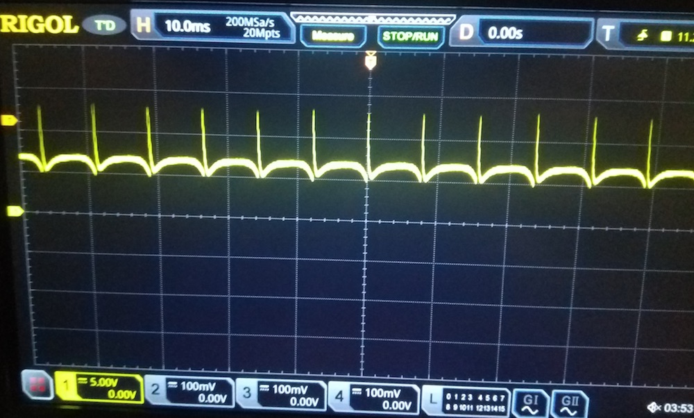

So, jetzt habe ich mal die Versorgung vom Lüfter gemessen und eigentlich
sieht das nach DC aus, hat aber Zacken nach oben.
Der Originallüfter ist tatsächlich gar nicht schlecht ... wenn man ihn
entkoppelt. Habe hier jetzt eine Reihe an Lüftern von Noctua über
Enermax bis Arctic und habe da den Luftstrom gemessen mit einem Blatt
Papier und geguckt wie weit sich das biegt. Der Originallüfter hat echt
viel Luftdurchsatz und wenn man ihn entkoppelt ist der zwar noch gut
hörbar, aber das nervige Geräusch ist weg und es bleibt ein Rauschen.
Wieso der Hersteller vom Oszi da an den paar Cent für die
Gummientkopplung spart?
