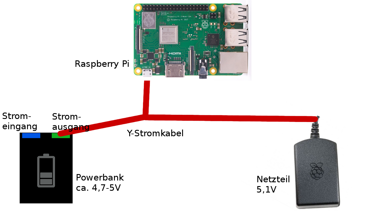

Zwei Stromquellen (Netzteil und Powerbank) mit Y-Stromkabel an Raspberry Pi anschließen?
Gast #5799574
Hallo.
mit elektrischen Verbindungen kenne ich mich leider nicht aus und möchte
mich deshalb bei euch erkundigen, ob mein Vorhaben problematisch wäre?
Ich habe einen Raspberry Pi den ich dauerhaft, ohne auszuschalten,
betreiben möchte.
Portabel müsste er aber sein; deshalb möchte ich bei Bedarf eine
Powerbank anschließen.
Nun zu meiner Frage…
Ist es unbedenklich, wenn das Netzteil, Powerbank-Stromausgang und
Raspberry Pi mit einem Y-Stromkabel gemeinsam verbunden sind? (siehe
angehängte Zeichnung)
Hier sind noch Angaben zu den Geräten:
- Powerbank: 5V Ausgang (4,8V bei niedrigem Ladestand)
- originals Rpi-Netzteil: 5,1V
Über eure Antworten würde ich mich sehr freuen.
Martin

miese Idee, 2 Quellen aufeinander loslassen ginge mit Dioden, kostet
aber Spannung, besser ein Powerbank suchen die den PI speist und dabei
auch aufgeladen werden kann, nur muss man die erst mal finden, meine
erste konnte das (Anker) die gibt es aber nicht mehr, andere Powerbank
können nur entweder geladen werden oder abgeben.

Ach so, schade.
Ich habe auch schon nach "unterbrechungsfreien-Stromversorgungen" für
den Raspberry Pi gesucht, die sind aber auch nicht so optimal.
z.B. der StromPi soll Störungen auf der Leitung verursachen.
Und der neue LiFePO4wered/Pi+, mit nur 1.500 mAh, kostet $65.
Deshalb dachte ich, dass eine 20.000 mAh Powerbank für 1/3 der Kosten
sogar besser geeignet wäre.
der Gedanke ist ja richtig!
nur wieviele willst du bestellen von verschiedenen Anbieter um DAS TEIL
zu finden welche gleichzeitig geladen werden kann währen der PI aus der
Powerbank Speisung bekommt?
Abgesehen davon das Powerbank nur ca. 500 Ladecyclen können das Teil
vermutlich nach 1 Jahr platt ist!

Danke für den Denkanstoß...
Bin dadurch auf einige Phoniebox Projekte gestoßen, die diese Powerbank
empfehlen:
EasyAcc PowerBank 20000mAh
https://www.amazon.de/dp/B013QG7HAA
Passthrough und Netzstecker ziehen/einstecken soll problemlos mit dem
3B+ funktionierten.
Habe mir die EasyAcc deshalb auch mal bestellt :-)
