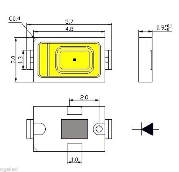

ich möchte 7x 5730 LEDs (150mA je LED) in Reihe an einem Netzteil
betreiben, das 24V PWM 976Hz liefert. Spannung der LEDs ist ca. 3 - 3,4
laut Datenblatt, real gemessen eher gegen 3V.
Vermutlich würde ich bis 1-3 KSQ parallel am Netzteil Ausgang betreiben.
Die meisten KSQ arbeiten mit separatem PWM Eingang, aber nicht mit der
PWM in der Versorgungsspannung. Da das Netzteil keinen separaten PWM
Ausgang hat (Lunatone Dali 24V PWM Netzteil) bräuchte ich ein KSQ die
direkt an der gepulsten Versorgungsspannung betrieben werden kann.
Welche einfachen Designs würdet ihr empfehlen oder ist der Wirkungsgrad
eh so schlecht, das ich auch gleich die 0,5W je 7 LEDs an Widerständen
verheizen kann?

Es handelt sich jedoch lediglich um eine LED-Bauform:
https://www.highlight-led.de/10-smd-leds-5730-warm-weiss-48-53lm-3000k-150ma.html
von Sven S. (schrecklicher_sven)
ledbastler schrieb:
> 7x 5730 LEDs
Siehe Bild.
Nimm den Widerstand.
ja genau, es geht um die LED Bauform, das war wirklich etwas unglücklich
formuliert.
