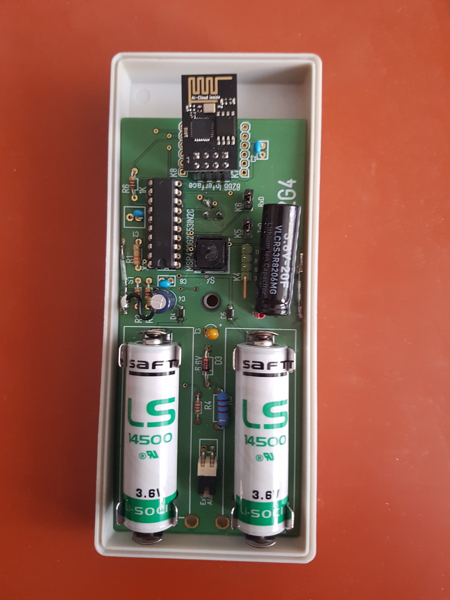

Gast #5802018
Ich hatte ein ähnliches Problem mit der Versorgung von Funksensoren aus
einer Lithium Batterie.  Im Ruhezustand nimmer der Sensor einige zig
Mikroampere auf. Wird ein Telegramm versendet, dann nimmt der Funkmodul
über 80mA für 100ms auf. Das reduziert die Batterielebensdauer
erheblich, zumal der Innenwiderstand der Batterie nach einiger Zeit
ansteigt und damit die Versorgungsspannung einbricht.
Die Lösung war der Einsatz eines 40F Superkondensators.
Dieser bildet eine Mittelwert bei der Stromentnahme und hält den
Innenwiderstand der Versorgung klein.
Somit kann der Betrieb bis zum Ende der Lebensdauer der Lithumbatterie
aufrecht herhalten werden.
Superkondensatoren eignen sich besonders für die kleine Spannung von
Knopfzellen, da sie dannmit kleine Abmessungen verfügbar sind.

Ich hatte von Haus aus einen 100 Microfarad  Elko im Design vorgesehen.
Dieser war viel zu klein wie sich später herausstellen sollte. Zum Glück
kam ich auf die Idee einen LIC einzusetzen.  Er ist das zweitteuerste
Bauelemente im Sensor, aber er rettete das Projekt.

Gast #5802371

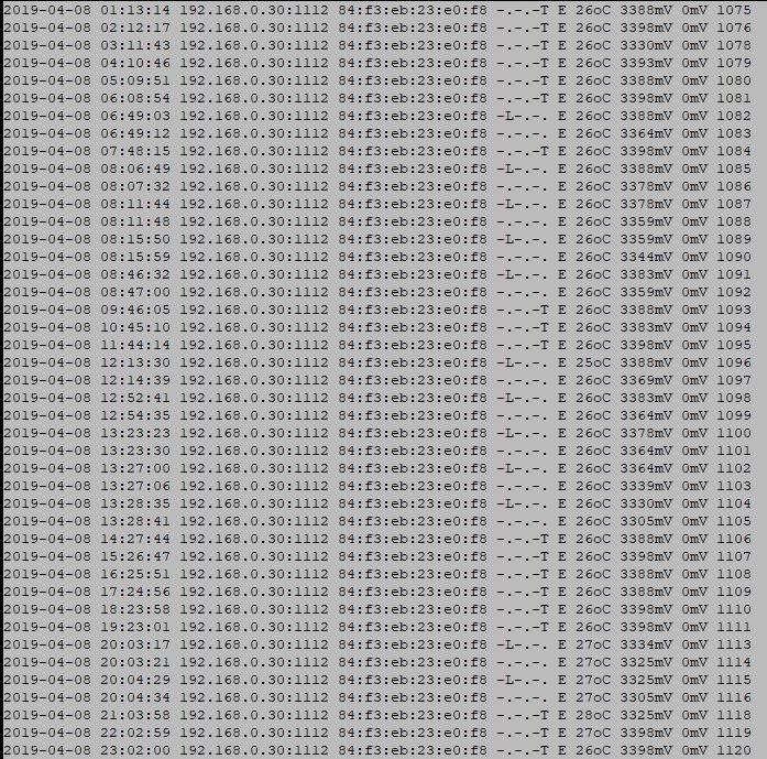

Michael U. schrieb:
> aus Neugier: was macht das Teil? Also wie oft sendet der jeweils wie
> lange?
Der Sensor sendet mindestens einmal pro Stunde (T).
Wenn die Tür geöffnet und geschlossen wird (z.B. L= Kontakt links, dann
kann es durchaus öfter sein.
Ziel ist, ein Jahr ohne Batteriewechsel durchzukommen.
Ich benutze zwei Lithium Primärzellen mit je 2,6Ah. Die Spannung von
3,6V, 0,2V gehen an den Entkopplungsdioden verloren) sind gerade richtig
für den MSP430, ESP8266 und den PIR. Da zwei Batterien vorhanden sind,
können diese ohne Unterbrechung des Stromes getauscht werden. Die
Entkopplungsdioden sind ein Verpolungsschutz und verhindern
Ausgleichsströme. Lithium Primärzellen dürfen niemals geladen werden =>
Brandgefahr!
Der Sensor sendet MAC Adresse, Alarmquelle: Reedkontakt-Links,
Reedkontakt-Rechts, PIR (Bewegungssensor) und externer Eingang, sowie
die Versorgungsspannung und die Spannung am externen Eingang. Am Ende
des Telegramms gibt es eine fortlaufende Telegrammnummer. Ein fehlende
Nummer weißt auf eine Telegrammwiederholung hin. Wird die

Lothar M. schrieb:
> Ich hätte hier die (mindestens) 400mV (also gut
> 10%) Verluste durch einen Verpolschutz mit Mosfet eingespart
Mir war in erster Linie der Verpolungsschutz wichtig.
Da die neuen Batterien fast 3,7V liefern und der MSP430 mit maximal 3,6V
betrieben werden darf, war mir der kleine Spannungsabfall von 0,2V (die
zwei Shottkydioden sind nicht in Serie) willkommen. Mit der Spannung am
Prozessor steigt auch der Stromverbrauch.
Der ESP8266 wird mit einem FET weggeschaltet. Das Anschalten führt ohne
den LIC zu Spannungseinbrüchen, die im Extremfall die
Spannungsüberwachung des MSP430 ansprechen lassen.
Lothar M. schrieb:
> Hört sich nach Overkill an, wenn man nur 0,1 sec braucht...
Da ich auf SMD umstelle möchte ich von dem großen LIC weg, aber das darf
nicht auf Kosten der Betriebssicherheit gehen.
> 10%) Verluste durch einen Verpolschutz mit Mosfet eingespart.
Danke für die Anregung, wie sieht eine solche Schaltung aus? Verhinder
diese auch Ausgleichströme?
Lothar M. schrieb:
> womit auch 33mF und damit annähernd 3
> solcher Elkos gereicht hätten
- Habe die drei Elkos einen kleineren Leckstrom?
- Ist deren "Initial Internal Resistance(DCR)" kleiner?
- Sind drei Elkos mit 33mF billiger als der LIC?
Vermutlich gibt es bei 33mF auch keine Bauform in SMD.
Auf jeden Fall Danke für deine Anregungen.
Wenn ich mir Dein Log so anschaue, frage ich mich, wer da den ganzen
Strom verbraucht? Die Aufgaben könnte ja ein ESP32 alleine erledigen.
Prinzipiell auch ein ESP8266 wenn dessen DeepSleep in der Hardware nicht
ziemlich kaputt wäre.
Zur Stromversorgung: ein normaler 220µ Elko über den
Spannungsanschlüssen hat hier problemlos gereicht, um den ESP8266 per
Enable sauber zu starten, war nur ein Test mit einem China-PIR dran an 2
normalen AAA-Zellen. Letzte Meldung kam bei 2,4V vom ESP. Der wurde
allerdings nur ca. 10x am Tag vom PIR geweckt, das lief so ca. 3 Monate
so. Gesendet wurde nur per MQTT die Spannung beim Triggern, den Rest hat
hinten FHEM organisiert.
Aktivzeit war jeweils so ca. 300ms, je nach WLAN-Auslastung hier.
Natürlich feste IP, kein DHCP usw.
Gruß aus Berlin
Michael

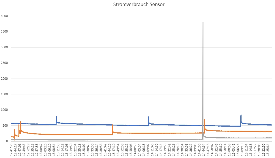

Gast #5803112
> Strom verbraucht?
Den meisten Strom brauchen der PIR und die internen Pullup Widerstände
(20-50kOhm) des MSP430. Hier werden ich noch optimieren und externe
Pullup Widerstände (1MOhm) vorsehen. Der PIR kann, wenn nur die
Reedkontakte verwendet werden per Konfiguration weggeschaltet werden.
Der ESP8266 wird komplett von der Versorgung (GND-Leitung) mittels FET
weggeschaltet und benötigt daher keinen Strom. Den DeepSleep Zustand des
ESP8266 wollte ich meiden. Ein kleiner Nachteil ist, dass der ESP8266
für jedes Telegramm komplett neu hochgefahren werden muss.
Den MSP430 habe ich eingebaut, weil die Leiterplatte, alternativ,auch
mit einem MRF89XA Funkinterface für das 866 MHz ISM-Band bestückt werden
kann.

Gast #5803278
Auf Deinem Bild sehe ich Lithium-Thionylchlorid-Batterien. Bei genau
dieser Chemie ist der Spannungssack besonders gut ausgeprägt.
https://tadiranbatteries.de/pdf/technische-broschuere-ltc-batterien.pdf
Damit entfernt sich dieser Thread zunehmend von der Ursprungsfrage, LiMn
ist da etwas gutmütiger.

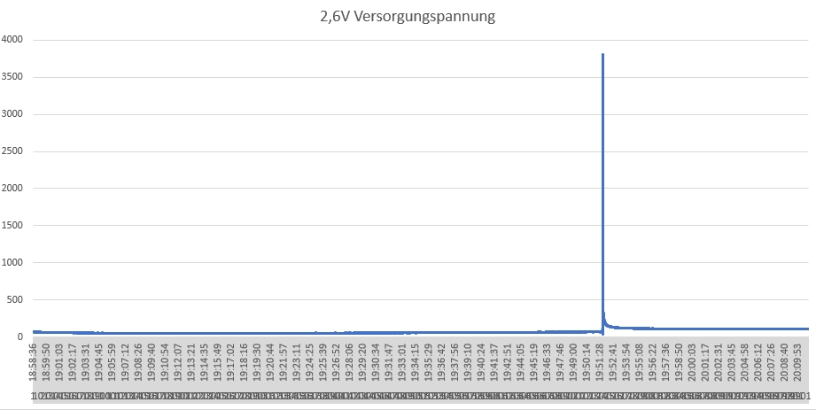

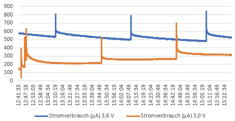

Lothar M. schrieb:
> BTW: wenn ich mir die Dioden D4 und D5 von den Zellen zur Schaltung so
> ansehe, dann kann es da gar nicht sooo arg auf die effiziente Ausnutzung
> der Batterien ankommen. Ich hätte hier die (mindestens) 400mV (also gut
Ironischer Weise würde ein größerer Spannungsabfall die Lebensdauer der
Li-Batterien erhöhen.
GRUND:
bei 3,6V  nimmt die Schaltung ca. 0,57mA
bei 3,0V                      ca. 0,15mA
bei 2,6V                      ca. 0,07mA auf
Die Endladungskurve der Li-Batterie LS14500 verläuft bis zur Erschöpfung
flach mit 3,55V, daher brauche ich fast ein halbes mA!
siehe
https://files.elv.com/Assets/Produkte/11/1119/111945/Downloads/111945_ls14500_data.pdf
Vielleicht macht es sogar Sinn, statt der Shottkydioden normale
Siliziumdioden einzusetzen.
MFG
GEKU
