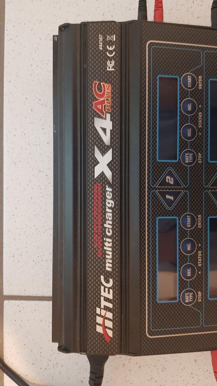

Defektes Lipo Ladegeraet Hitec multi charger X4 AC
Gast #5801279
ich habe ein Ladegeraet der Marke Hitec Model Multi charger X4 AC.
Wenn ich das Ladegeraet an die Steckdose anschliesse, blinken alle 4
Bildschirme alle paar Sekunden, sonst tut sich aber nichts.
Ich muss das Ladegeraet dann ein paar Minuten ruhen lassen, und meist
tut es dann nach so 30 min wieder. Oder auch nicht.
Ganz unterschiedlich wie lange man warten muss bis es normal
funktioniert.
Woran koennte das liegen?
Ich bin fuer alle Ratschlaege dankbar!
Wenn dies das falsche Forum fuer so etwas ist, bitte gibt mir einen Tipp
wo ich sonst Hilfe her bekommen koennte.
Vielen Dank!
MfG
Peter

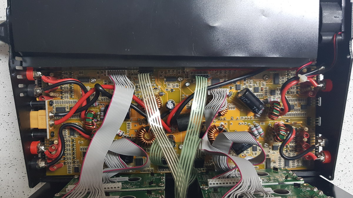

du meinst also du steckst es ein, und lässt es dann eingesteckt 30min
liegen bis es funktioniert?
wenn das so ist, was passiert wenn du es nach den 30min kurz (einige
Sekunden) aussteckst und dann wieder einsteckst? (Erwärmung könnte eine
Rolle spielen). Je nach Alter und Gebrauch wäre das interne
Schaltnetzteil auch ein erster Verdächtiger.
was hast du an Messgeräten (Multimeter, Oszi, Trenntrafo, Lötkolben?)
und was traust du dir zu selber zu machen?
kannst du das Gerät aufschrauben und Bilder machen?

#5801495
Peter A. schrieb:
> Hier mal ein Video wie es blinkt.
das könnte echt das Netzteil sein welches nicht richtig startet.
hinz schrieb:
> Dort insbesondere der kleine Elko für die Versorgungsspannung des
> Reglers.
der könnte es sehr gut sein.
wie viel Erfahrung hast du mit Netzspannung?
ich würde zuerst ein Multimeter mit Krokoklemmen an den Ausgang des
Netzteils klemmen und dann danach erst das Gerät einstecken. Wenn die
Spannung nicht stabil ist, ist zumindest ein erster Fehler gefunden.
dann ausstecken und warten bis die Anzeige am Multimeter nahezu 0V ist/
mindestens 10min, eher mehr, vorher nichts anfassen.
Nur bei Netztspannung sollte man schon sehr vorsichtig sein, und der
primäre Elko (Bild 2 mittig, groß, rund stehend mit goldener Schrift)
wird ca. 400V haben und das auch noch einige Zeit nach dem Ausstecken
(sieht für mich nach aktiver PFC aus)
Wenn dir Netzspannung zu gefährlich ist lass es lieber und such ob du
sowas wie ein repair cafe findest oder jemanden mit mehr Erfahrung
kennst.
