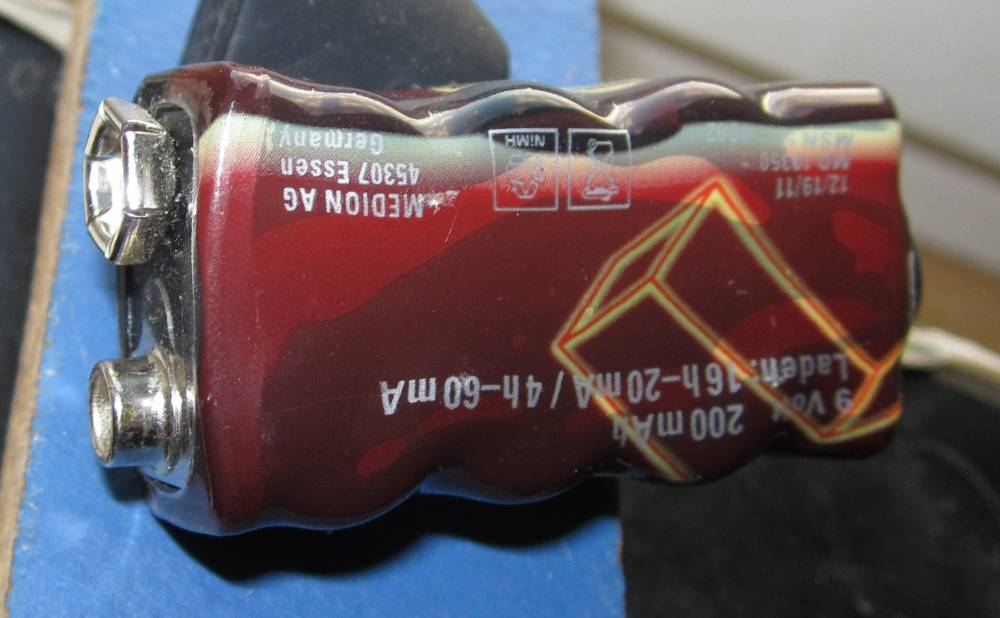

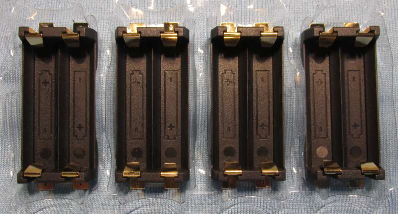

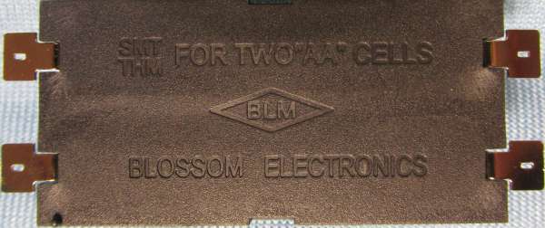

test schrieb: > Ne Sicherung begrenzt den max. Strom. Der Lösungsansatz "Sicherung" ist nicht zu verachten :-) Primärzellen habe ich nicht gemessen, aber Akkus in der Bauform AA können durchaus zweistellige Ampere Kurzschlußstrom liefern. Der Batteriehalter wird sich aber nur verabschieden, wenn er nichts taugt. Das typische Fernostgelumpe hat gerne Ärger mit den Nietverbindungen an der Minus-Feder, oftmals schädigt man die auch durch tölpeliges Anlöten. Sehr anständig, aber für chinesische Verhältnisse recht teuer, funktionieren diese: https://www.aliexpress.com/item/5Pcs-lot-2-AA-Battery-Holder-SMD-SMT-High-Quality-Battery-Box-With-Bronze-Pins-TBH/32822499807.html ------- Hier ist mal ein NiMH 9V-Block auf dem Bastelhaufen mit der Pinzette kollidiert, das hat genügt, dessen Schrumpfschlauch deutlich zu verformen - Energie ist also da.
