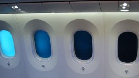

Hallo
Bin in den lezten Monaten einige Male mit AirCanada geflogen, mit
relativ modernen Boing Maschinen. Die Fenster waren um einiges größer
als bei herkömmlichen Maschinen, aber was mich vor allem interessiert
hatte, war die Möglcihkeit, diese elektrisch, in Stufen abzudunkeln.
Die Technik heißt wohl "electrochromatic dimmable window" und wird u.A.
hier erklärt_
https://www.quora.com/How-does-the-Dreamliner-window-dimming-work-Will-this-be-implemented-in-other-airplanes
Im Flugzeug hat mich zwar gestört, dass das Kabinenpersonal während des
Fluges die Steuerhoheit übernommen hatte, sodass mein Fenster permament
abgedunkelt war.
Aber bei direkter Sonneneinstrahlung war der Effekt an sich echt toll,
man glaubte es wäre Nacht, der Himmel dunkelblau gefäbt und der Mond
strahlt etwas heller.
Was mich nun aber nun interessiert, ist ob es diese Technik auch für das
Eigenheim gibt. Solche Technik im Wohnzimmer oder Wintergarten mit 50qm
Fensterfläche einzusetzen, wäre genial.

Klar gibts das, willst du aber nicht bezahlen.
Das Prinzip eines LCD-Displays...
Also bei Rückspiegeln im Auto hab ich sowas schon vor Jahrzehnten
gehabt, auch Schweisserbrillen:
https://www.derwesten.de/auto/wie-funktioniert-ein-automatisch-abblendender-innenspiegel-id11360943.html
gibt es wohl auch als Folie:
https://www.ifoha.de/shop/spezialfolien/buero-praesentation/schaltbare-folie/
nennt sich Flüssigkristallfenster:
https://www.faz.net/aktuell/wirtschaft/unternehmen/fluessigkristallfenster-auf-knopfdruck-dunkle-scheiben-13019136.html
Das Problem ist, dass die gesamte Energie absorbiert wird. Dabei heizen
sich die Scheiben mächtig auf. Bei Doppelverglasung auf der Fenstergröße
eines Wintergartens bauen sich da ordentliche Spannungen auf, der
Lebenserwartung der LCDs ist das auch nicht unbedingt zuträglich. Das
aktive Fenster innen anzubringen ist ebenfalls kontraproduktiv, da dann
die Energie bereits drinnen ist. Ein Flugzeug hat bei -30 bis -60°C
Aussentemperatur eben wenig Probleme mit einem Hitzestau innen.
Für einen Wintergarten ist es immernoch das Beste, aussen zu verschatten
oder zu verspiegeln.

Für Fenster, insbesondere Doppelverglasung gibt es auch andere Techniken
als LCD. Im Labor funktioniert das schon länger, ob man es kaufen und
bezahlen kann weiß ich aber nicht.
Bei LCD ist das Problem dass auch im hellen Zustand wenigstens die
Hälfte des Lichts absorbiert wird vom Polarisator.
Ich habe das mal in einer Version zum "vermilchglasen" eines verglasten
Konferenzraums gesehen. Das Prinzip war relativ einfach. Da wurde
zwischen zwei Scheiben, welche flexibel gelagert waren mittels eines
kleinen Hydraulikzylinders einige Milliliter weiße Flüssigkeit in den
Spalt zwischen den Scheiben gepresst oder heraus gesogen. Man konnte da
quasi auf Knopfdruck zwischen klar und (fast) blickdicht umschalten.

Pilkington, Saint Gobain, Flachglas,.... können sie alle. Schau mal in
die Kataloge. Musst halt noch ein paar Strippen ziehen und wenn es dann
kaputt ist die Verglasung tauschen.
Warum ist im Gebäudebereich der aussenliegende Sonnenschutz beliebter
als elektrochromatisch variables Glas?
- Das Glas ist deutlich teurer. Geben tut es das schon eine gefühlte
Ewigkeit. >20 Jahre auf jeden Fall.
- Einfacher zu warten und zu reparieren, gerade auch wenn das externe
Dienstleister das machen.
- Man erreicht im Gebäude mehr Helligkeit, wenn z.B. die Sonne direkt
auf eine Gebäudeseite scheint. Das Glas müsste man sehr weit abdunkeln,
um Blendfreiheit zu erreichen. Bei den üblichen Außenjalousien braucht
man nur die Lammellen verstellen.
